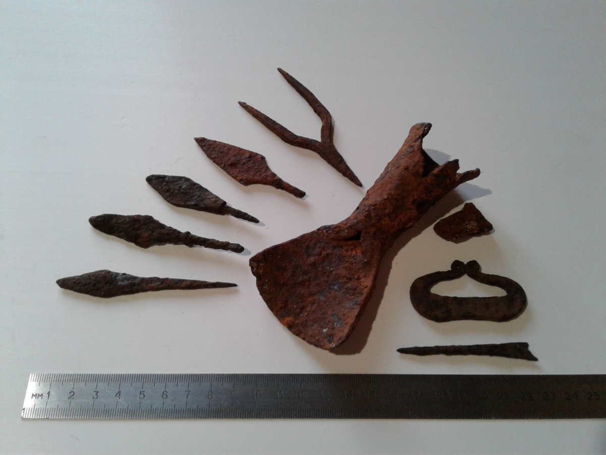

    а вот на уже не один год битом-перебитом всеми топами месте кр, где уже нет ни одного цветного сигнала (ни вдоль, ни в поперек, ни по диагонали) набомбил приятной кованины.
    модератору: полагаю, что уже все камрады отслеживающие данную тему, в курсе что у меня в арсенале всего два датчика дд25х23(12,3кгц) и дд32х30(7,7кгц).
    сейчас в основном хожу с 25кой с универсальной 12й частотой, а руль с частотой поменьше одеваю лишь когда мокро либо на очень сложные грунты (типа глины).
    в данном случае это сообщение относится к выше сказанному о черных сигналах с низким приоритетом.
    по накам работал с 25кой, глубина - около штыка фискаря (тесло - 1,5 штыка), лиственный лес, балка, грунт легкий( но с 1,5-2 штыков начинается глинянный плотик), пару дней после дождей, влажность грунта разная (на верху - меньше, на склоне - чуть больше, внизу - "болото"), соответственно ток гонял от 80 до 170, треш - тоже ставил меньше (с высоким током) и чуть больше (с низким током), сенс 02-04 (ну а чтоб об кусты и ветки не пердело ставил 06-08).
    а жбонь, что в предыдущем сообщении, по полям насобирал (опытному это и так понятно, ведь видно же что это хлам плугом рубанный плюс сохран убитый химией), тоже с 25кой.
