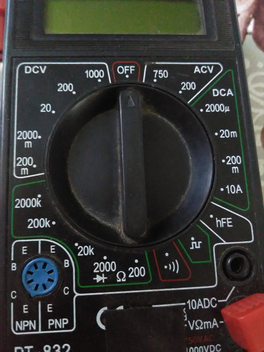

    Міряв таким "звіром" ніяких здвигів показує 1.
    При встрясці були ложняки,на Бомберівській катушці такого небуло.
    Розібрав я штекер і о чудо аж два проводи відвалились,а я думав що в мене пайка фігова,коротше немає слів 1350 грн за таку халтуру.

    Головне як паятимете не переплутайте кінцівки. :DМожете не ту припаяти:confused:. І супротив поміряйте між кінцівками РХ і кінцівкою екрану.
  6. Alexey Onishuk
    Alexey Onishuk Gefreiter
    161
    Та тут неможливо сплутати,а супротив це найголовніше при налаштуванні фортуни.:D:D:D:beer:
