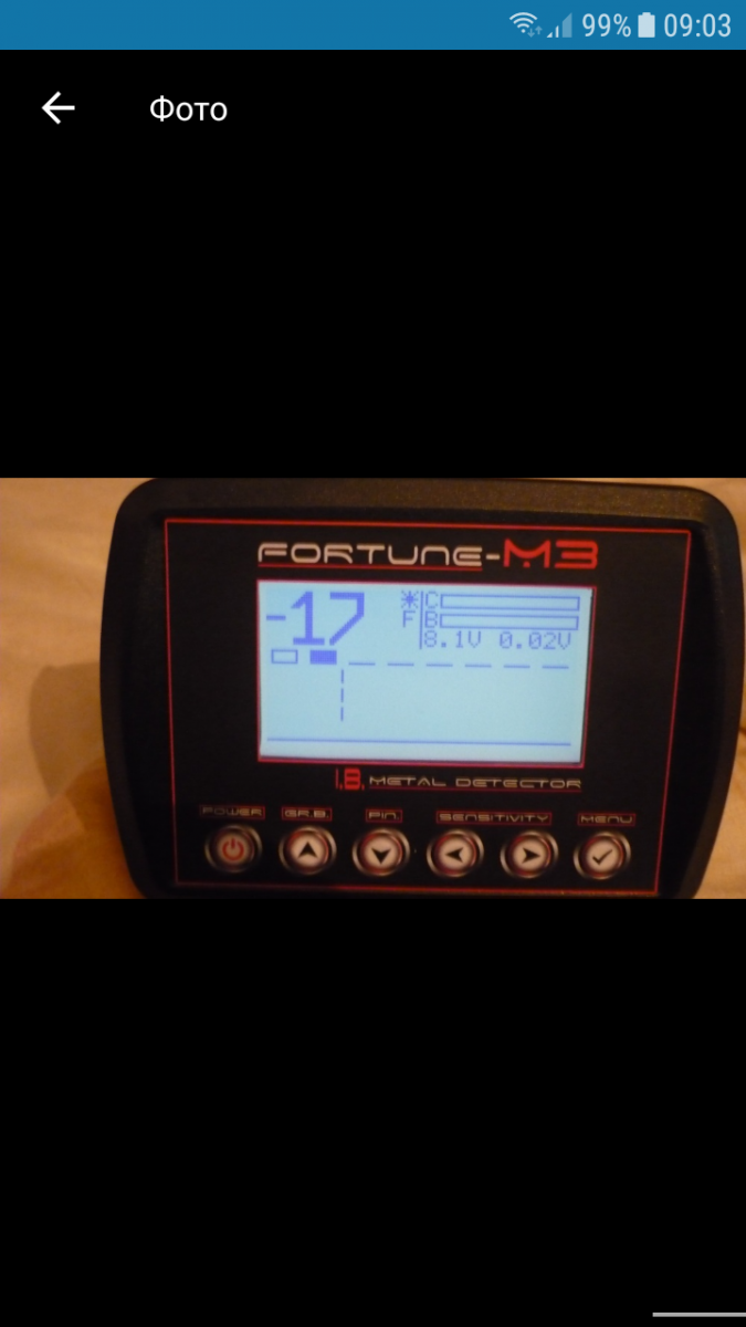

    Добрий вечір. Хто підкаже чого чермет кидає в цвет,фортуна м2

    [Q UOTE="Amadeu$, post: 11036676, member: 94468"]бо фізика...[/QUOTE]
    Не вчив фізики,підкажіть.

    Більшість приладів велике та плоске залізо закидають в колір, Фортуна тут не виключення.
    Якісь неправильні у Вас динари! :D

    Велике чорне желізо то ясно но меленьке показує +50

    Розбалансування 1.7 чи 1.8 ставлю на феріт -94-95 проскакує і +94
  20. Николай Войтенко 2
    Николай Войтенко 2 Gefreiter
    81
    Підкажіть будь ласка що можна зробити

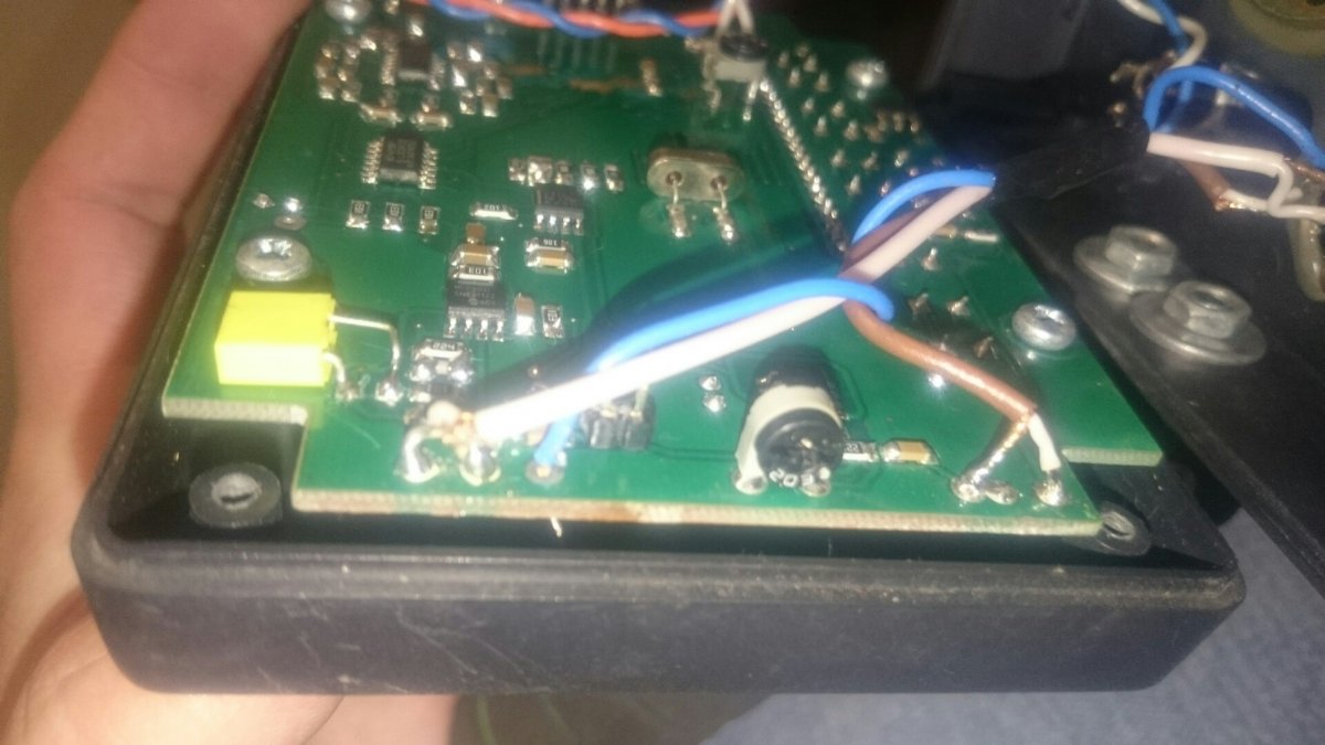

    Здравствуйте. Подскажите пожалуйста где какой пин подключается на такой плате, а то я в этом не сильно разбираюсь. Заказал дитчик но наверное сделали не с той распиновкой что на блоке. Первый провод с левой стороны фото будем считать как пин 1.

    Прибор Фортуна М
