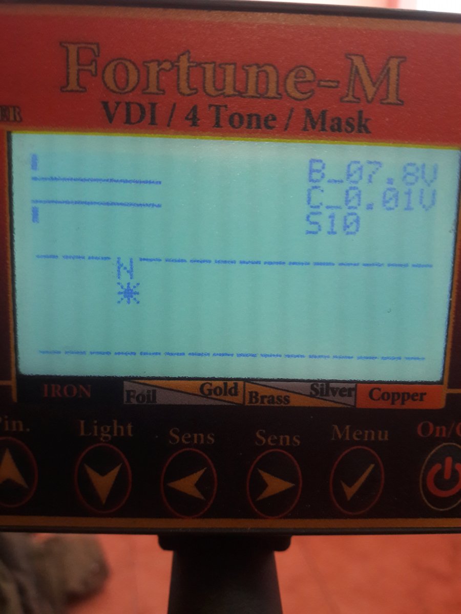

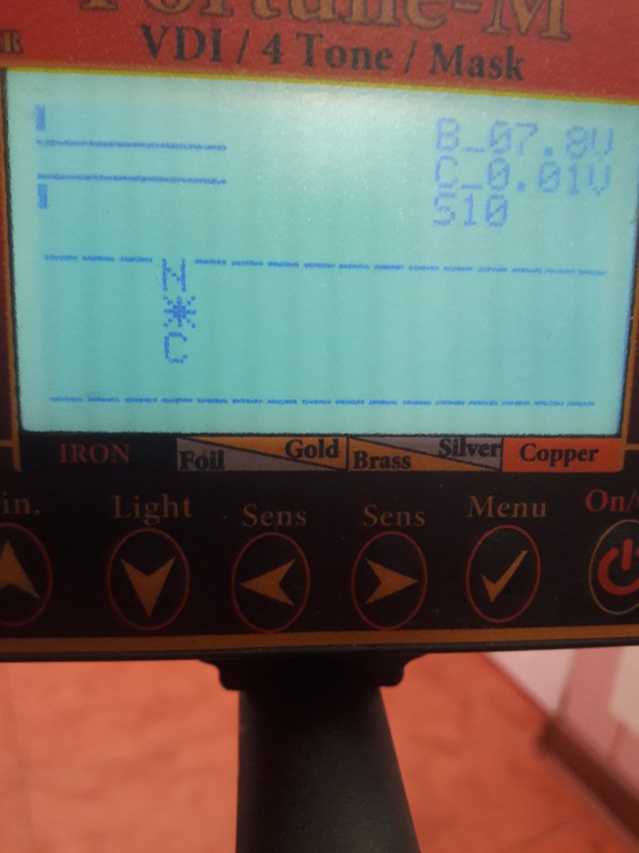

  18. Dima1989dd
    Dima1989dd Stabsgefreiter
    399
    Николаев
    Подскажите пожалуста ,фортуна м,прошивка 2.0финал,после удержания меню больше 2 секунд появляется символ С,кто подскажет что это,фото ниже без него и с ним
  19. Petry4ello
    Petry4ello Stabsgefreiter
    159
    Kharkiv
    Включение компенсации грунта, кратковременное нажатие на кнопку (Ввод>крайняя правая кнопка), выключение аналогично. При включении на индикаторе появиться символ (С), где размещён символ переключения скорости. В меню устанавливаете желаемую компенсацию. Вход в меню, удержанием кнопки (Ввод), более 2 сек.
