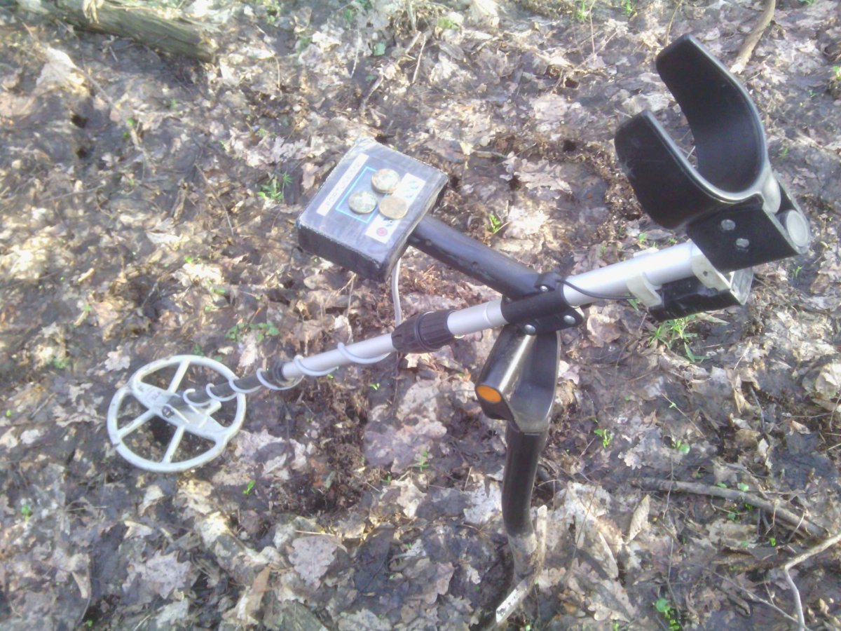

  14. михаил михайлович
    михаил михайлович Feldwebel
    795
    камрады, приветствую!
    поздравляю всех с открытием сезона!!
    чет темка подзатихла, немного освежу)

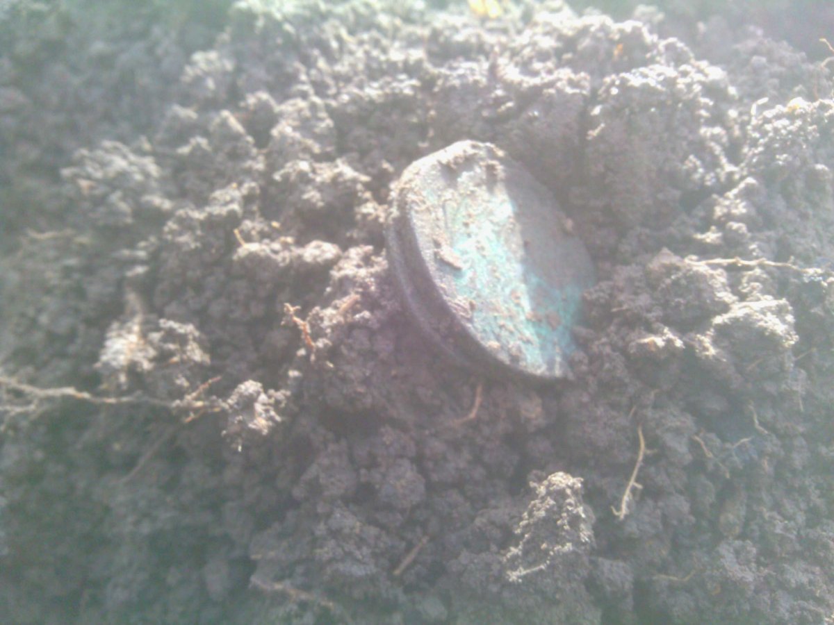

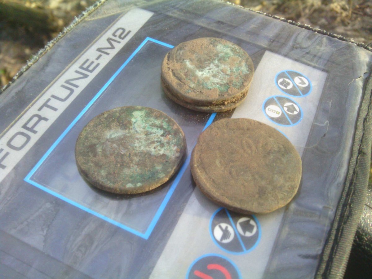

    в подтверждение нонсенса "черных" пьятаков..

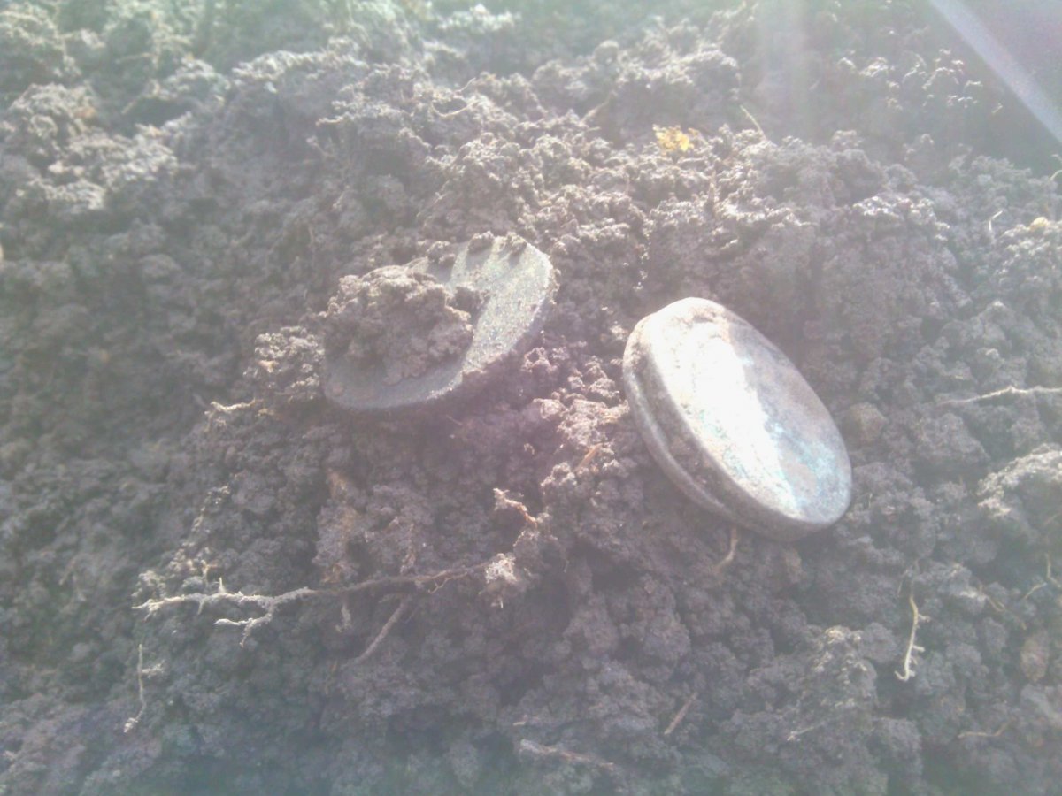

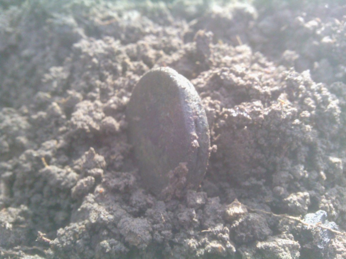

    вчера копнул кошель из стопочки царских медяков.
    синал был ЧЕРНЫЙ, но шкала приоритета черняги прыгала от 1/3 до 2/3.
    ну ладно бы на металлопластику из оловянистой бронзы был бы такой слабый по приоритету черный сигнал - я к такому уже привык и всегда копаю, в 70-80% случаев это полезная цель..
    но тут, крупная медь и в черняге.. не понимаю!..
    грунт легкий, лесной и, в месте находки, не особо то и влажный.
    по настройкам точно уже и не вспомню, т.к. на разных участках одной и той же поляны - где-то мерзлый, где-то оттаявший но очень мокрый, а где-то уже практически сухой,
    так-что настройки приходилось менять практически на каждом шагу:
    ток гонял от 90 до 250,
    сенс 02-08,
    при каждой смене тока корректировал треш,
    ходил в фонскане на двух тонах,
    включал и отключал приоритет и компенсатор,
    и т.д.
    катуха - 12кгц.
    так вот может ли кто вкратце с точки зрения физики на пальцах внятно обьяснить: почему стопка медяков звучит чернягой???
    и это не только на фортуне, такое явление отмечали владельцы и других мд.
    мой кошель хоть и сидел глубоковато, но точно не глубже штыка фискаря.
    сначало звучало черным, а после того как надкопнул на пол штыка - начало через раз чучуть отстреливать в цвет.

    Грунт не только имеет свой отклик, который гасится отстройкой, но и искажает фазу принятого сигнала цели. Поэтому глубина, на которой возможна дискриминация металлов на принципе сдвига фазы сигнала достаточно ограничена, как правило 15-30см. Видимо, вы попали на участок грунта, который успешно исказил фазу отклика.
    Хотя случаются и аномальные монеты - валяется у меня катькин пятак, который на любом приборе (использовал как цель при ремонтах) давал отклик на ощутимо меньшем расстоянии, чем стандартный пятак СССР. Хотя и площадь и масса у "катьки" в разы больше - тоже загадка...

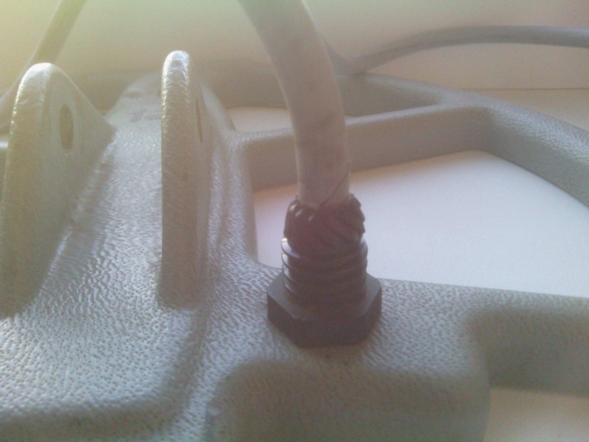

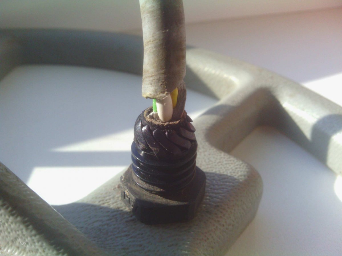

  19. михаил михайлович
    795

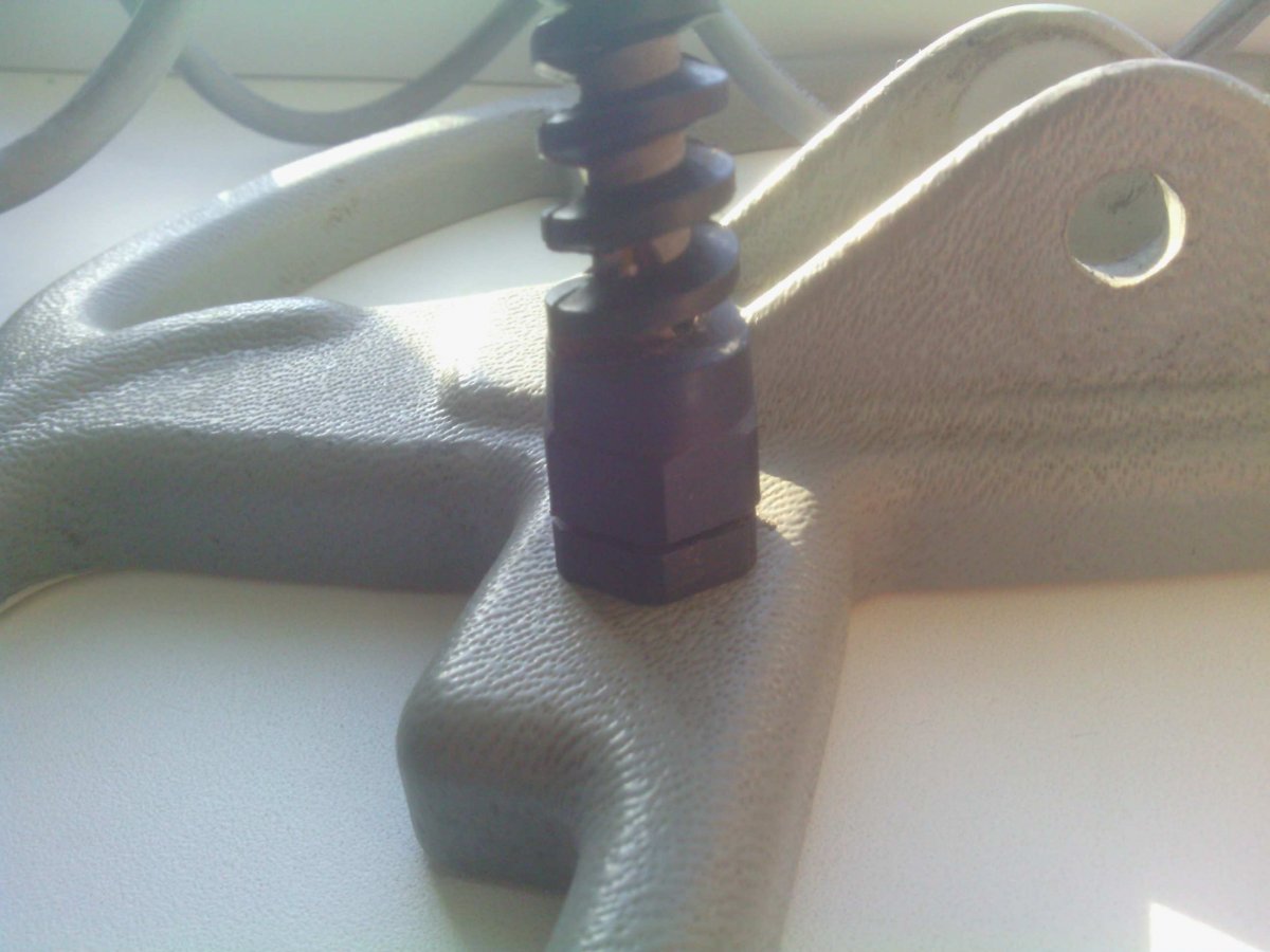

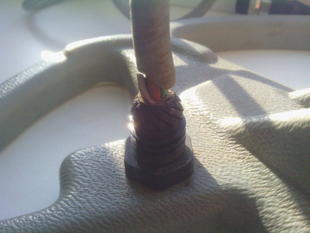

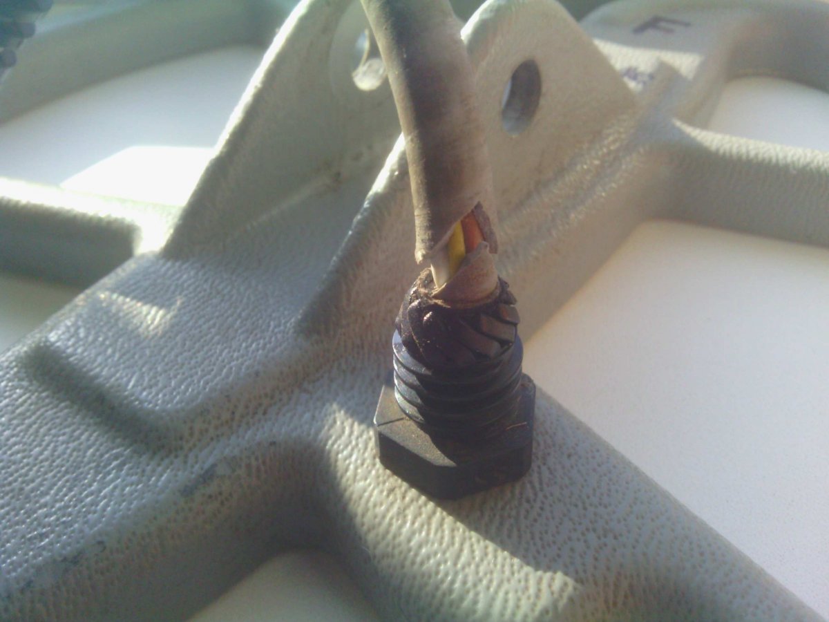

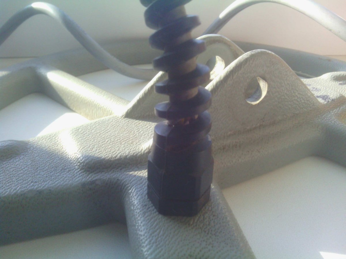

    кто сталкивался с подобной проблеммой - помогите, пожалуйста, дельным советом!!!
    с моей любимой, фартовой катухой от сдр (которой поднял два рыжика, один из которых - рарик, много серебра, а на днях добыл еще и кошель меди на черном сигнале --> https://reibert.info/threads/realnyj-kop-s-fortunoj-m.749604/page-13#post-10966801 ) случилась маленькая неприятность..
    сегодня помыв прибор собирался завтра выйти на добивку кошеля, но присмотревшись увидел под гермовводом радугу из красивых цветных проводов, а когда розкрутил, то чуть не заплакал...
    видимо кто-то из предыдщих владельцев катухи сильно зажал гермоввод и таким образом передавил изоляцию кабеля, что в свою очередь привело к её разрушению в месте "надреза"..
    кабель - TRONIC.
    изоляция немного сползла, но жилы, слава богу, целы..
    немного разогрев изоляцию мне аккуратно удалось её натянуть обратно на свое место...
    а теперь главный вопрос!
    как теперь правильно и надежно укрепить это место, и чтоб из-за возможных эксплуатационных мех. нагрузок не оборвало жилы???
  20. Oldcoin
    Oldcoin Leutnant
    1.243
    111
    Я бы отпаял разъем, пару слоев термоусадки и гидроизоляция
    михаил михайлович подобається це.
  21. SEREGA87
    SEREGA87 Leutnant
    2.112
    Думаю там важнее Фаст и понижение тока.
  22. Wolfgrey
    Wolfgrey Moderator
    6.402
    Україна, Дніпро
    1. Аккуратно достать резиновый уплотнитель и подвинуть его вверх по кабелю.
    2. Жестко удерживая кабель ближе к разъёму, второй рукой, слегка обхватывая кабель, стянуть изоляцию вниз до надёжного вхождения её внутрь герморазъёма до упора. сдвинуть на место резиновое кольцо уплотнителя.
    - Если все это вы уже выполнили (по фото похоже, но не видно, вошла ли изоляция за кольцо внутрь разъёма)
    3. Нанесите снаружи на кабель в месте установки гермокольца слой хорошо разогретого силиконового термоклея.
    4. Быстро, чтобы клей не успел остыть, заверните крышку герморазъёма до упора.
    Термоклей можно попробовать заменить силиконовым уплотнителем, нанеся его с избытком на предварительно обезжиренным ацетоном кабель. После сборки катушку лучше пару суток не трогать.
    Избегайте рывков кабеля. По технологии оболочка кабеля должна входить внутрь заливки катушки. У вас этого уже нет, поэтому обращайтесь бережно. На сезон-второй должно хватить. Когда провода накроются (а они рано или поздно теперь накроются) ни в коем случае не нарушайте целостность пластикового корпуса катушки. А лучше - предоставьте ремонт мастеру, имеющему такой опыт.
  23. михаил михайлович
    795
    спасибо большое за подробный ответ!!.
    резиновое кольцо не вынимал, изоляцию так стянул, осторожно и постепенно, где-то с половины длинны всего кабеля..
    "закус" был под резинкой вглубь ну примерно максимум на 0,5-1мм и соответственно рвать начало именно начиная от края резинки, а потом пошло по диагонали вверх, ну типа как колбасу под углом нарезают..
    т.е. то что я стянул - зашло под резинку только на 0,5мм и то лишь частично, одним краем так сказать, так-что нужно по любому по наружи изоляции что-то городить и укреплять от возвожной нагрузки "на розрыв" ибо катухе - гайкi...

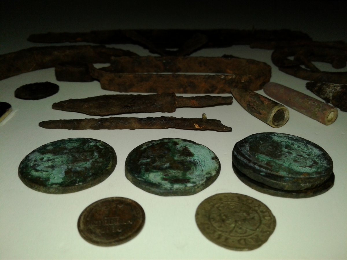

  24. AlexVDI
    AlexVDI Stabsfeldwebel
    571
    Украина Кировоградская область

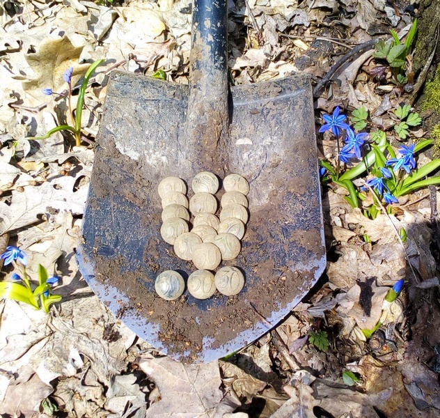

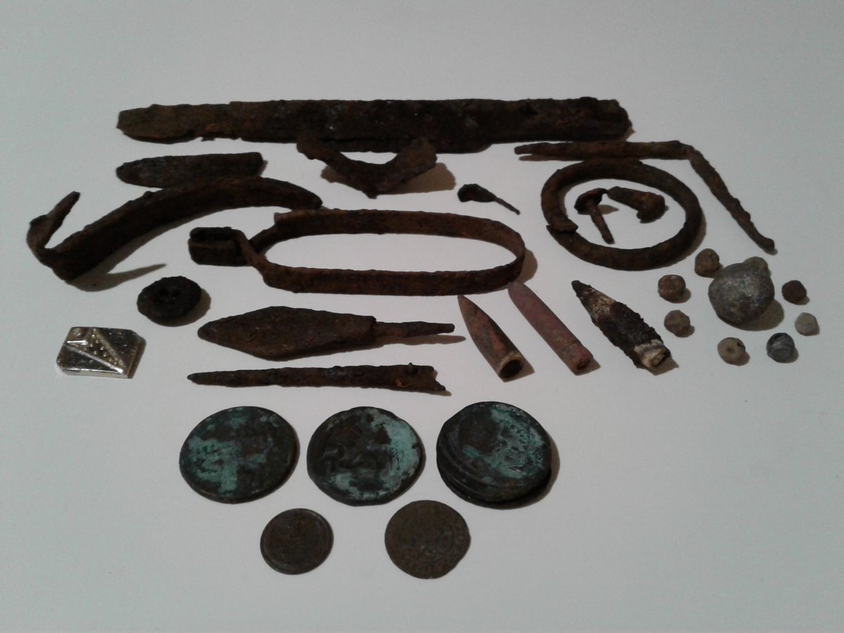

    Прошу прощения, что не совсем по теме. Результат сегодняшнего копа в лесу с Фортуной ПРО+. Это мой второй выход с новым м/д, раньше ходил с Фортуной М. Особо новый прибор хвалить не буду, но отстройка от грунта и режим фонскан порадовали.Реально в процессе поиска можно следить за балансом грунта и оперативно подстраиваться.
    Настройки: катушка частота 10.3 кГц, 32х30 см,ток от 79 до 93 ма, сенс 4, разбаланс 0.12,звук 4 тона,шифт ВДИ 05, компенсатор разбаланса при поиске не включал, но для интереса попробовал - сводит до 0.06. Про пуговицы наверное нелогично говорить клад,пусть будет маленький склад, Все с одной ямки на дне небольшого оврага на склоне леса. Пуговицы поднял с глубыны штыка фискарса, пятак Екатерины и подкову сантиметров 40.
    IMG_20180404_121816.jpg IMG_20180404_121827.jpg IMG_20180404_162645.jpg IMG_20180404_162801.jpg
  25. Wolfgrey
    Wolfgrey Moderator
    6.402
    Україна, Дніпро
    Это что ничего. Конечно, можно, вынув кольцо, развести уплотняющие лепестки тонкими инструментами подрезать и снят оболочку, чтобы задвинуть новую на всю ширину кольца. Хотя работа это ювелирная, но если не торопиться - можно сделать. Иначе никакие ухищрения не спасут - провода быстро оборвуться.
    Останнє редагування: 4 кві 2018

    готовый набор на гусарскую фуфайку, поздравляю, это тоже не частая находка!
