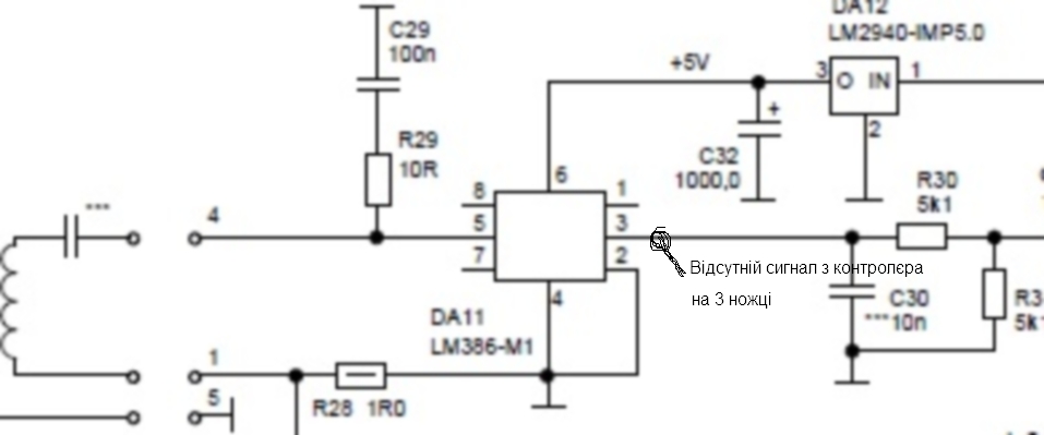

    Шукай другу катушку,поміряй.зміний струм на виході ,має бути 0,2 вольта

    Він не має чим міряти,на виході має бути частота ,з напругою 0,2 -0,3 вольти.

    При свързана бобина ли трябва да са такива показанията или без бобина
  6. Wolfgrey
    Wolfgrey Moderator
    6.402
    Україна, Дніпро
    Міряйте при під'єднаній котушці
  7. Kaloqn

    Имам съмнение че интеграла LM386L не работи правилно
    Мисля тази вечер да подменя LM 386 L И LM2940L
  8. Kaloqn
    Kaloqn Schütze
    34
    Gr kozloduy jk 1 bl 32
    Lm386l Нагріває завтра, щоб змінити його і написати, який результат після зміни Я не можу знайти елемент lm2940l у Болгарії взагалі

    У чому проблема? Це звичайний лінійний стабілізатор-регулятор напруги - замініть його будь-яким іншим лінійним регулятором з аналогічними параметрами. Але якщо на його виході є стабілізована напруга - який взагалі сенс у такій заміні?

    І деякі схематичні генератори

    Я загорнув 10 катушків з катушком 32 з дротом 0.5 і показує мені 017mA з конденсатором з 20 катушками 003 мА з конденсатором

    Не потрібно нічого міняти,якщо гріється 386.відсутній сигнал з контролєра

    Чи вимірюється сигнал напруги?

    Осцилограф,частотомір.Продивіться монтаж(обязку )386-ї,можливо не пропай.На ножці 3 повинна бути така сама частота як на дісплеї,в інженерному МЕНЮ.

    0.0 волта

    За порадою колеги я підключив до TX динаміка і повинен почути дурний скрипучий звук, піднімаючи Hz але мені нічого не чутно

    Немає сигналу на 3 фути

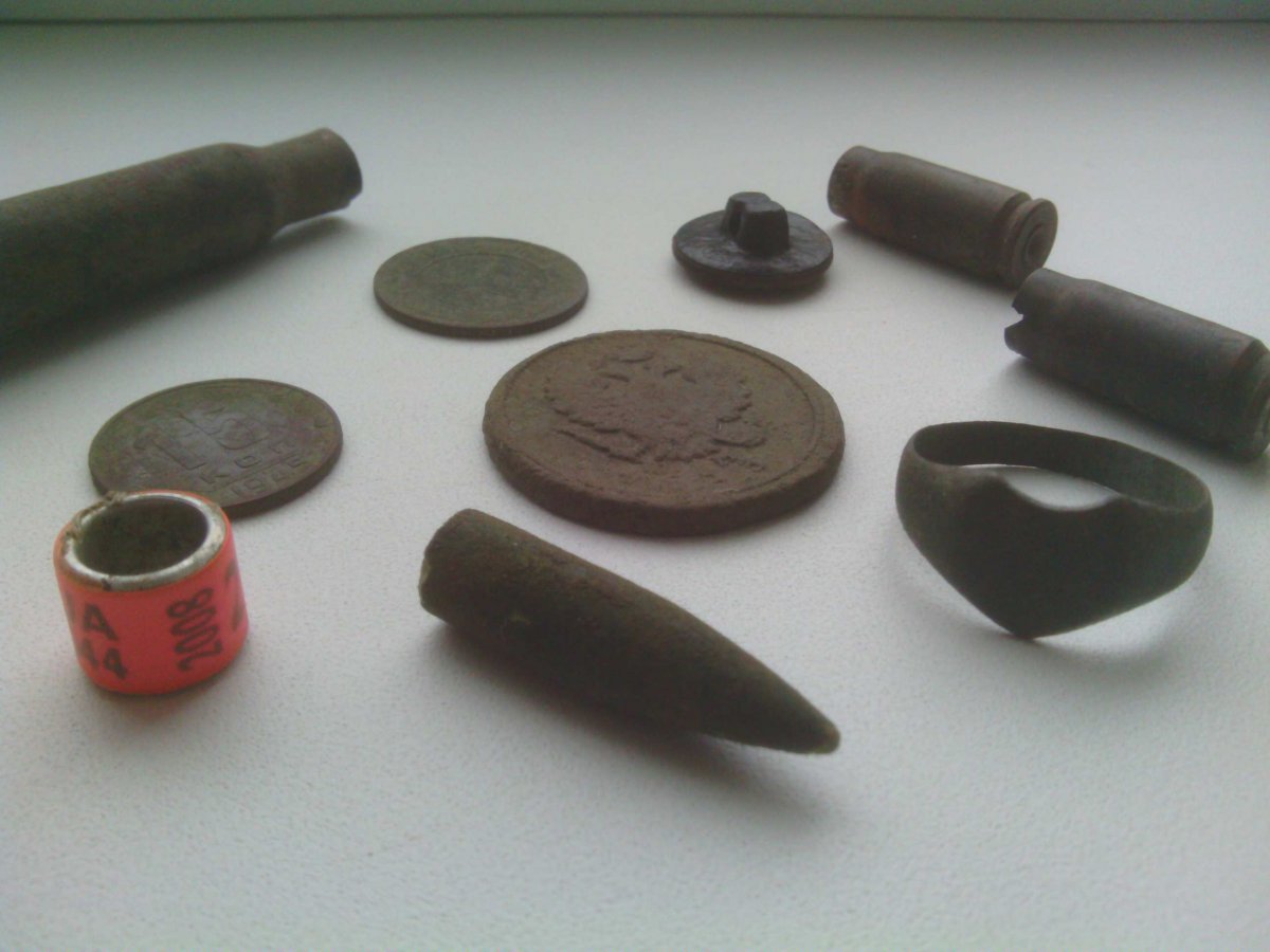

    после трех недель межсезонной ломки вчера наконец-то удалось вырваться на коп.
    с м2 пошел на место многие годы битое-перебитое не только мной десятком разных приборов, но и множеством местных камрадов с терками, сешками, етраками,тесориками, масками, фишерами, деусами, сигнумами и т.д., кроче - всеми топовыми эмдюшниками, а за аськи вообще молчу))
    фоток природы нет, ибо холодно фоткать, та и выбрался аж после 15:00 так-что лазить пришлось до темна.
    условия поиска: лиственный лес с легким песчаным грунтом, -5°, слой снега около 5-7см., наслоенка: кр, царизм, и немного советов периода второй мировой.
    по настройкам: ток 300, сенс 00-02-04, фонскан.
    кр не попалось т.к. крупные предметы уже все выбрали, а мелочевку с дд32х30 7,7кгц сносит в чернь.
    но тем не менее на фото итог за 4-5 часов, а это очень и оочень зачетный результат как для тотально зачищенного места!.
    так-что думаю для фортуны там работы еще "не початый край" и я еще не раз туда вернусь, но уже с частотой повыше.
    порадовал царский перстенек с щитком в форме сердечка на котором просматриваються инициалы "а.с." либо "л.с.", а может и "а.о." либо "л.о."
    ну и лесной сохран предметов тоже всегда в радость..
    особенно после того как до тошноты накопаешься гнилой полевой рубанины)

    Простіще самому відремонтувати,ніж давати поради .Можливо щось десь не пропаяно - 22, 32 нога контроєра 5,1 К опір?.Двіться ОП.
