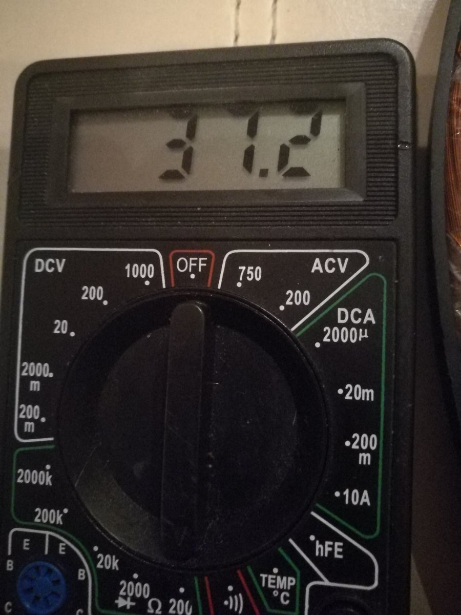

    RX нищо не показва мултицетаме закачен на входа и изхода на бобината и е в режим измизмерване на Ом

    Е, това е 37, 2 ома, както трябва да бъде. Но трябва да се интересувате от Tx параметрите, включително в режим на измерване на капацитета, за да изключите липсата на контакт.

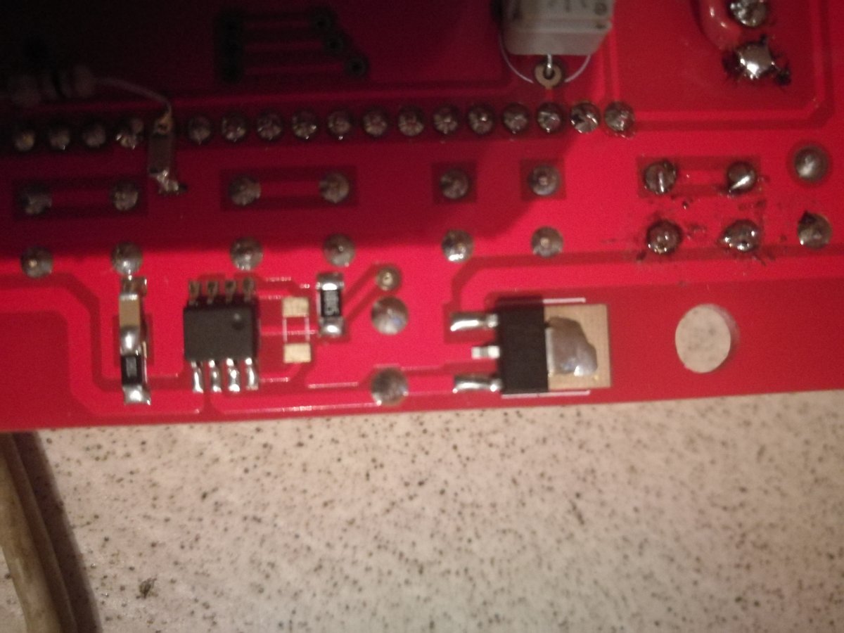

    Снимка едно проба без кондензатор на ТХ 12.000 Hz до 20.000 няма резултат
    снимка номер 2 без кондензатор
    Загряват елементите от снимката

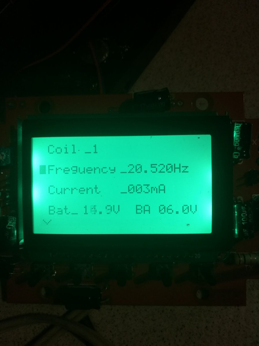

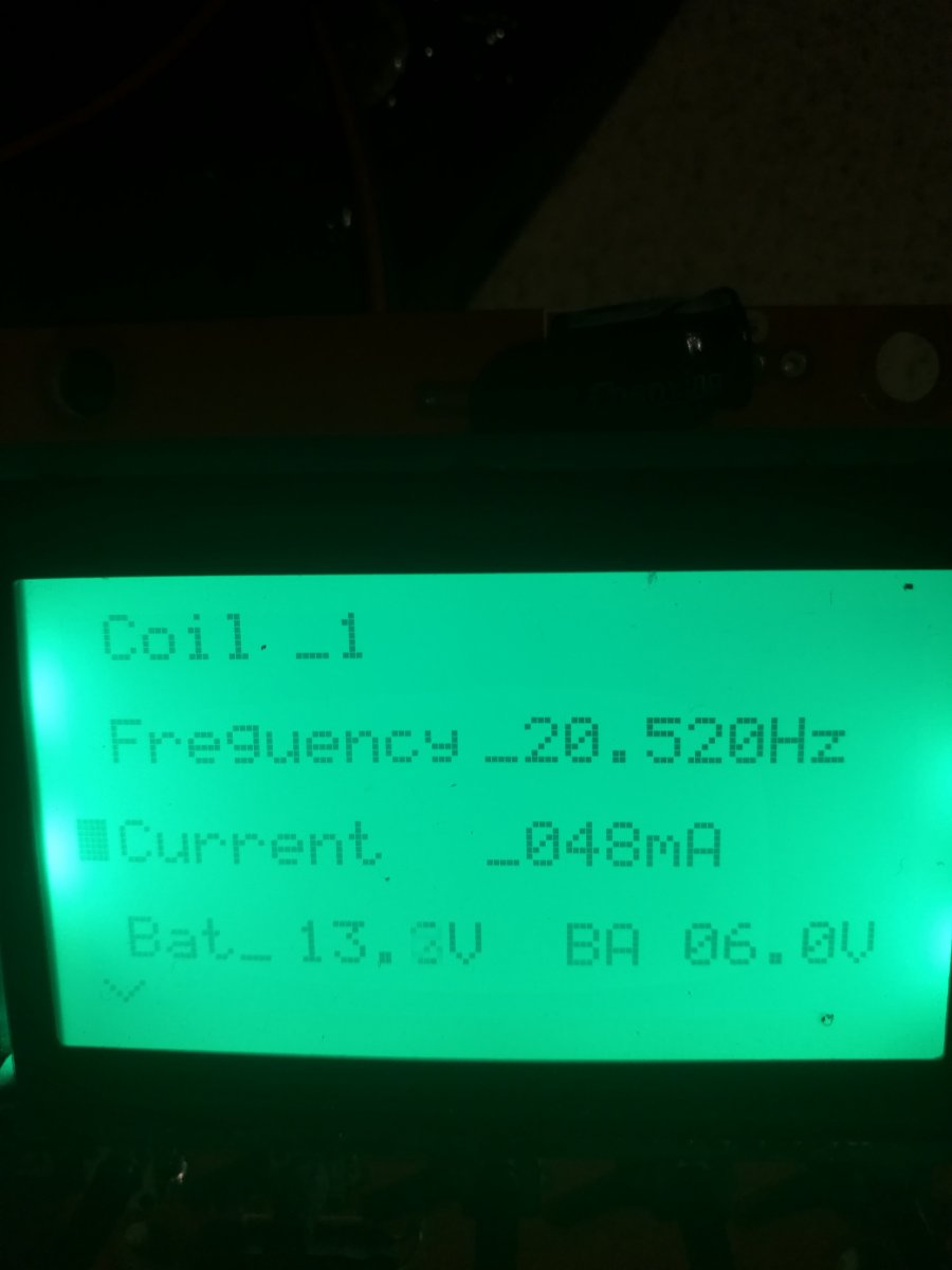

    Махнах резистора - 1ом и започна и започна да показва 048 090 mA + кондензатора на бобината
    Без бобината 800 mA

    Не го изтрийте, трябва да го замените с нов 1 ом, той е в скала, след като търси резонанс на сензора с кондензатор, без резистор. Индикаторите не са правилни

    Gr kozloduy jk 1 bl 32
    Смених го с нов пак е 003 mA с кондензатора
