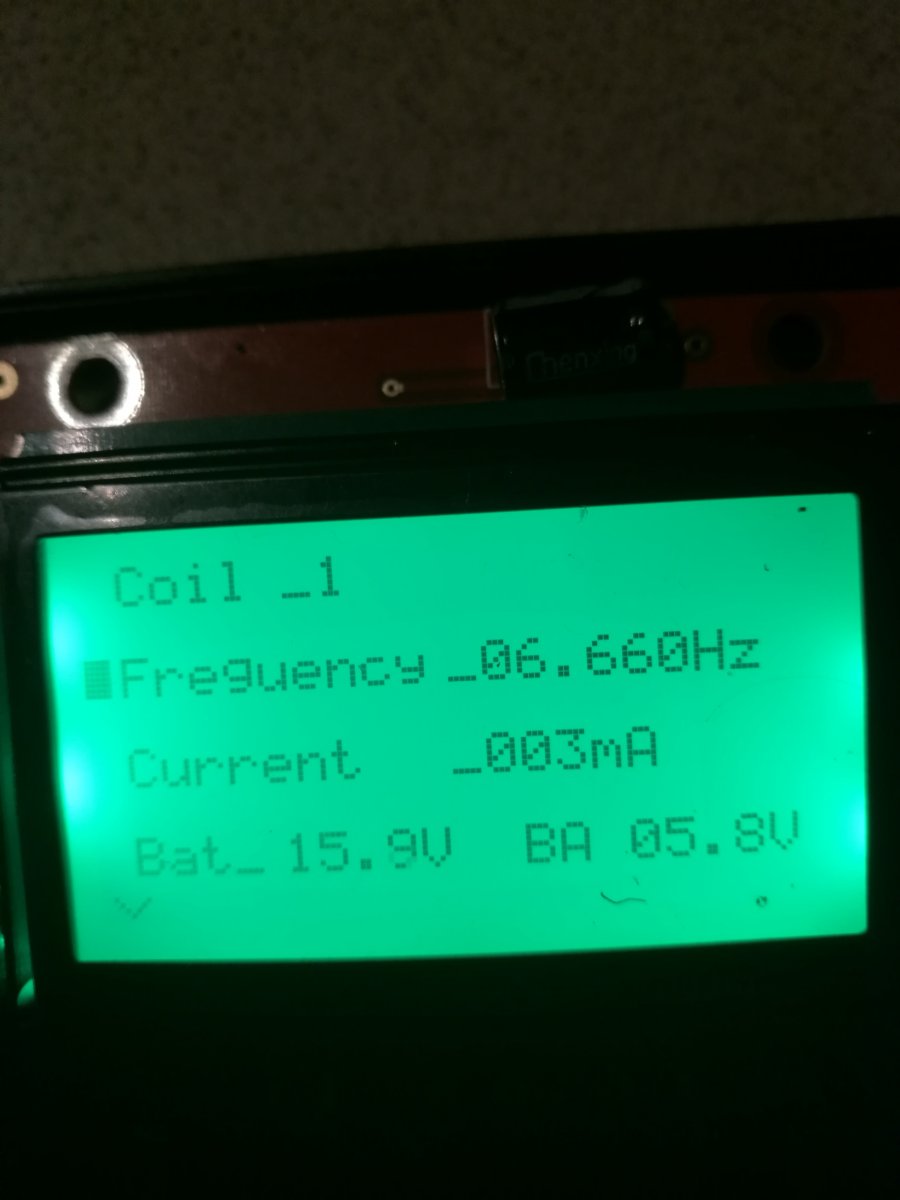

    Фортуна М не реагирует на резонанс 003 мА не может быть отрегулирован

    Здравейте извинявам се за лошият превод !!
    Имам металдетектор фортуна м
    Когато свържа бобината РХ ми дава показание на резонанса 003 мА от менюто се опитах да го настроя но резонанса не се променя остава 003 мА
  7. Wolfgrey
    Wolfgrey Moderator
    6.402
    Україна, Дніпро
    Перекладу:
    "У мене є металодетектор фортна м Коли я підключу котушку, RH дає мені резонансний індикатор 003 мА з меню, який я намагався встановити, але резонанс не змінюється залишається 003 мА"
    Колега має на увазі струм котушки при досягненні резонансу.
    Щось мені здається, що струм його котушкою взагалі не йде - мабуть Тх у обриві.
    Токът е много нисък. Имате повредена или намотка или изходния етап на устройството. Опитайте да включите уреда без бобина и да видите каква стойност ще бъде показана на уреда. Ако същото 0,03 ma (неточност на измерване) - имате някъде в мрежата пробив.

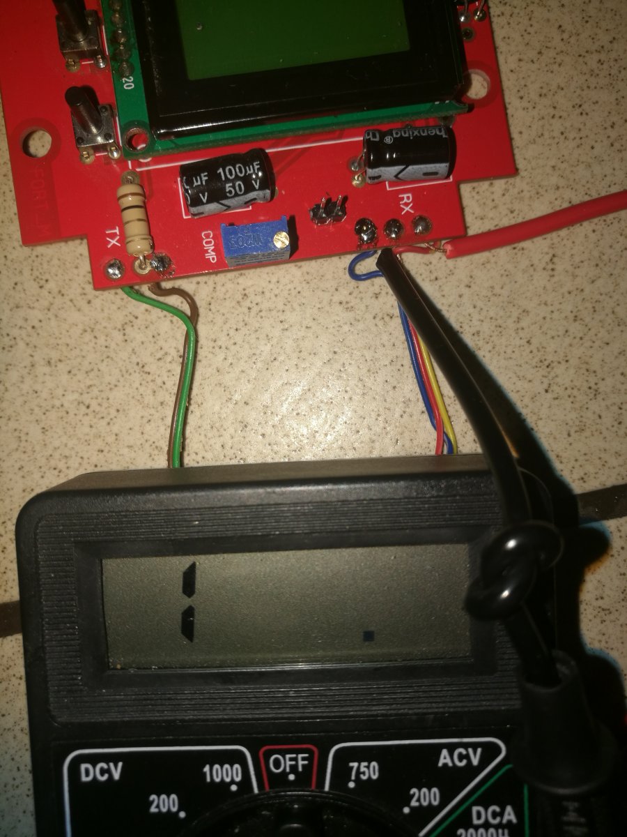

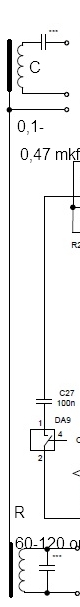

    Не правильная распайка штекера на датчик.Смотрите схему.Какие приборы для измерений имеете в наличии?
  17. Kaloqn
    Kaloqn Schütze
    34
    Gr kozloduy jk 1 bl 32
    Мултицет

    RX -60-120 om /TX - C 0,1 mkf -0,47 mkf
  21. Kaloqn
    Kaloqn Schütze
    34
    RX 300 om TX 00
  22. solovey_2005
    solovey_2005 Stabsfeldwebel
    3.094
    УКРАЇНА!!!
    ТХ =nf ???
  23. Kaloqn
    Kaloqn Schütze
    34
    Измерването показва RX 000ом TX 0.19nf
    RX +GND= 300 OM без GND 000OM
  24. Kaloqn
    Kaloqn Schütze
    34
    При ТХ сеспроменят стойностите 0.19 0.70
