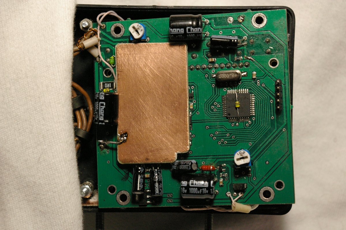

    .Нужно по схеме найти то место, где нужно и так спаять, если это с другой стороны платы, то решайте сами, я бы отпаял эти проводочки, со стороны платы и ничего страшного 30 секунд, и вытащил плату, посмотрел ПОДУМАЛ, прикинул проводку нового, и т. д. Затем все назад. мелочь.

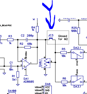

    У Вас на самій платі вказано, що треба робити.
    Основне - прибрати перемичку та випаяти 41010 + запаяти на своє місце 42010, поставити прошивку для М3. Все :beer:
    Вам потрібно ставити прошивку для М2.

  5. у меня по ходу нет перемычки js3 дорожка цельная до вывода 1 микросхемы. Мне её нужно разорвать что ли?
  6. Krasnofloteс
    Krasnofloteс Gefreiter
    80
    Да точно. Вам нужно разорвать (перерезать дорожку, для того, чтоб сигнал у Вас снимался со среднего ползунка нового регулятора, если Вы не перережите , то сигнал пойдет по двум путям. Это не правильно.
    Стараюсь пояснять подробно, что б понятно людям.
    И еще добавлю, если у вас регулируется регулятор не в ту сторону (должно возрастать усиление по часовой стрелке, - это правильно), если получилось наоборот - поменяйте местами крайние проводки от регулятора. Это важно.
    Обязательно корпус регулятора - проводком на минус (на корпус общий) иначе - помеха.
    Глянул на вашу плату, вам нужно перерезать после ТОЧКИ КТ 1 правее за дырочкой, иначе не правильно. А подпаять к КТ -( верхний конец регулятора, на эту точку), (средний от регулятора туда где разрезали в право -- на 10 кОм), (нижний по схеме - на дорожку ниже) (это по вашей плате)
    Останнє редагування: 21 січ 2018

    Не в Вашому випадку. Як я говорив, Вам простіше змінити прошивку і не паритись!
  8. огромное спасибо, жаль что никакой идентификации этого усиления в данном случае нет, крутить будем напомацки но хоть что то. Буду искать переменник поменьше ибо мой в корпус не входит.)))

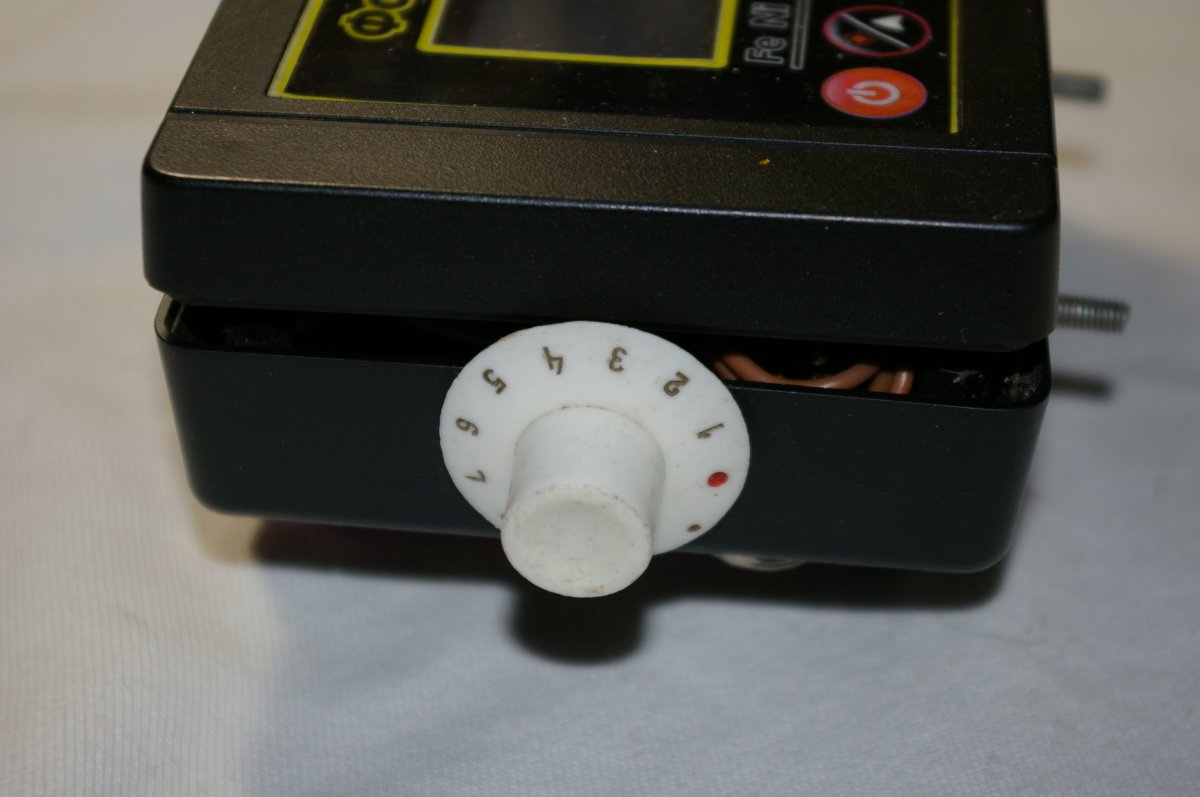

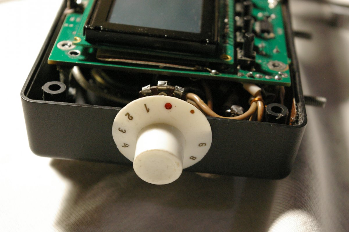

    А я уже установил сегодня, нашёл местечко слева от передка, нашёл ручечку оболденную на регулятор, с шкалой от 0 до 10 красота. Фотки дам когда закончу. очень удобно регулировать, видно сколько балов - вот так, вы меня заманили, и я решил. А Вы подумайте может сзади установить??

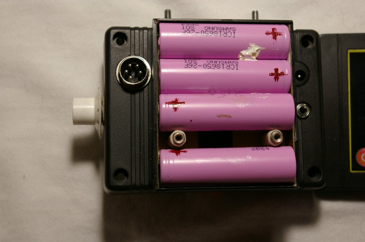

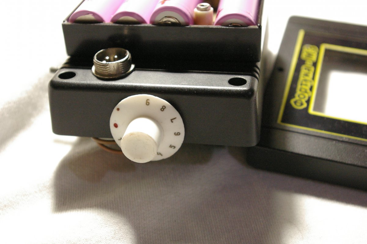

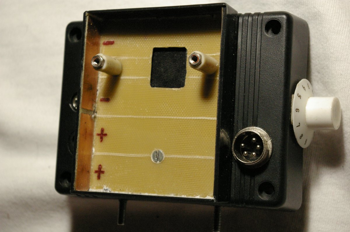

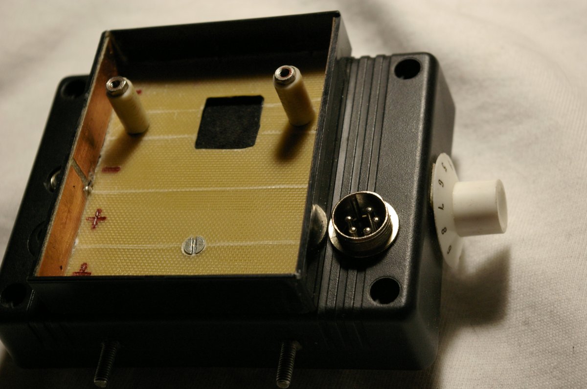

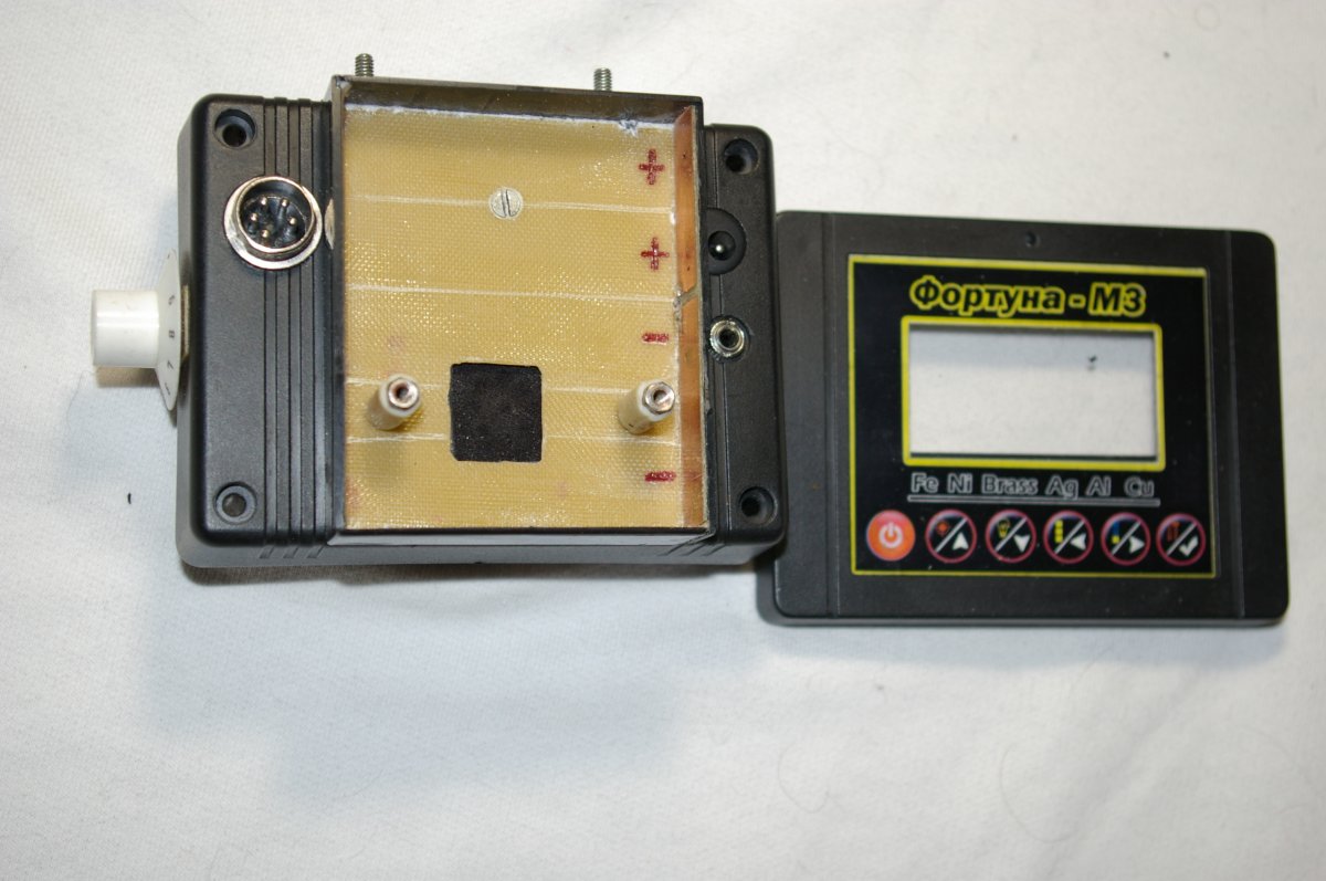

    Вот фотки разобранного блока моего - когда закрою все будет по красивее, и в сборе, и точку поставлю - на корпусе где регулятор с числами что б удобно было смотреть (белую - краской) Напишу для интернета Фортуна М 2 /3 - фото.
    Блукач подобається це.

    Krasnofloteс, блок - зверь!.
    с целым патронтажем аккумов)

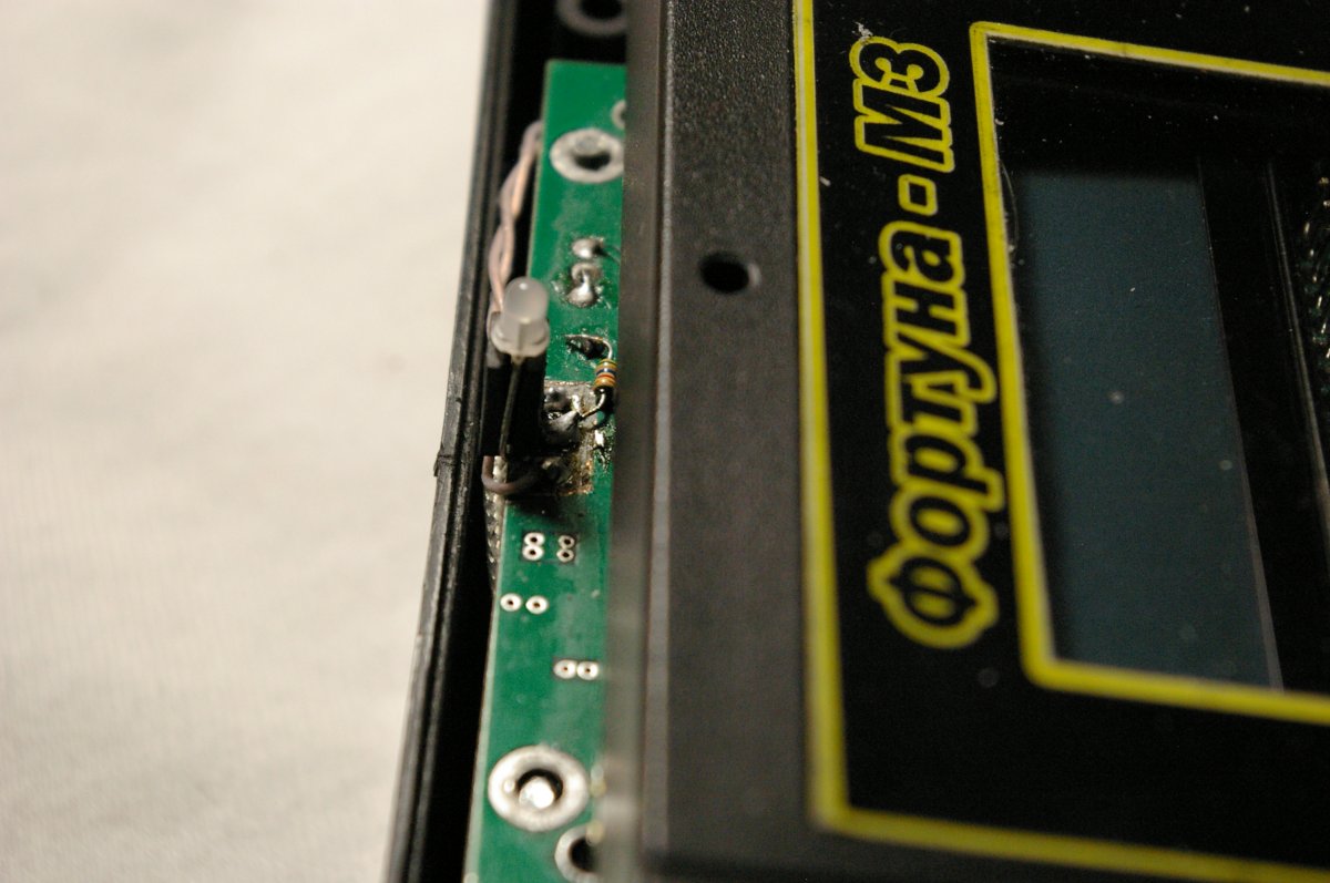

    а что за светодиод сверху?
    в смысле: какое его назначение?
    Reinhard T.E. Heydrich подобається це.
  14. Krasnofloteс
    80
    Свето диод (двух цветный, тип не знаю любой нашёл с зарядки мобильника)- это контроль зарядки, что зарядка идёт на батареи - горит зеленым И вторая функция, что блок включен и питание идет с батарей в блок - для контроля , что б не забывать выключать - горит красным, можно цвета поменять, мне очень понравилось и удобно, и батареи не сядут если случайно не выключить. На зарядке контроллер стоит, батареи в параллель по 2 шт. Удобно без проводов лишних, коробочку сделал с крышек от коробочек для (кассет)кассетных магнитофонов, черные подошли из 2 х крышек отсек вышел, - думаю нормально и функционально.
    михаил михайлович подобається це.

    мне одно надоело: в темноте экран в морду светит, а кнопок не видно..
    можно как-то присобачить один-два диода на плате возле кнопок, чтоб при включении подсветки экрана они тоже включались и подсвечивали отверстия вокруг клавиш..
    а то ни пин включить, ни в меню зайти, ни бг подправить..
  16. Krasnofloteс
    80
    Я б
    Это там запросто -- можно 2 шт только белых или зеленых, что б глаза не уставали, (есть очень маленькие суперяркие, и энергии вообще мизер берут, а светят отлично) На передней панели не внутри а что б выглядывали с середины на вверх, так как у меня на снимке ниже - под кнопками, равномерно 2 шт, слева и справа, А их прямое свечение от глаз, - закрыть полосочкой черной пластмассы на все расстояние кнопок, на некотором возвышении, что б свет шел только на кнопки. И красиво и полезно. Черную полоску взять с коробки от кассет магнитофона и красиво возвысить и укрепить . Примерно так. и через резистор 10 -15 кОм подключить на схему, что б горели - когда включено.
