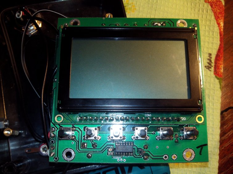

    Да фото я дал, выше, плата такая же, не охота дисплей отпаивать, может внутри между платами, там ни хрена не видно, пока не разъединишь их, Если отделю их я и сам найду. дело в том, что все нормально работает, когда все как обычно, вот прошу у кого есть фортуна в принципе - любая, что б попробовали то, что я описал выше, может оно так и у всех. ( Ситуация описанная получилась случайно, при замене 100 Ом на дроссель, и была разорвана цепь ЭТА, а ОНО дало признак жизни) Или через цепи процессора идет... Просто ни кто не пробовал. ведь ток там небольшой попадает, но хватает для кокой то работы.
    Жду вариантов ответа, - интересно все таки.
    Отключил питание, далее, пробовал подать 5 В - прямо на двух - полярное питание, 100 Ом разорвано, плату дисплея оторвал от стаб. 5 В, остается только процессор и передатчик Результат = на передатчик ничего не идет при таком эксперименте, на процессор попадает напряжение то же не 5 В а меньше, в обратку от двух полярного питания, при разрыве цепи 100 Ом. Рекбус.
    Затем спаял все на место - работает....???? Прошу у кого любая плата Фортуны проверьте ведь схемы питания одинаковы, что б я не отпаивал плату дисплея, (сделано хреново, что их спаяли, а не на разъёме.
    Останнє редагування: 20 січ 2018

    Фото з боку монтажа.розєм програмування,там є додаткові опори,котрі запяні після опору (дроселя)живленя.Там не має ніякого чуда просто .опір через котрий пішло.живленя,на аналогову частину МД.Чуда не має,просто помилка розводки плати :D.через котру почалось вияснення хто більше знає.

    Не видел этих сопротивлений ? А как Вы их определили, Их бы поставить на место, а то зачем тогда развязка, типа дроссель, если питание -- идёт мимо, жаль нет печатной платы схемы разводки? Но факт сам по себе - интересный, не правда ЛИ ?, надо как то это исправить, когда определюсь точно. СПАСИБО - порадовали, так бы ни кто не знал, если б я случайно не выявил, а по схеме RR какие?
    Смотрел схему - не понятно как оно может вроде нет резисторов ни каких по программированию?
    У Вас есть рисунок этой платы? тогда можно глянуть, а то у меня все закрыто под платами. Или ссылочку?

    Вот такая у меня плата - в ЭТОЙ плате- и то, что описал, у кого есть фото внутренней части, а може и не там эта ошибка?

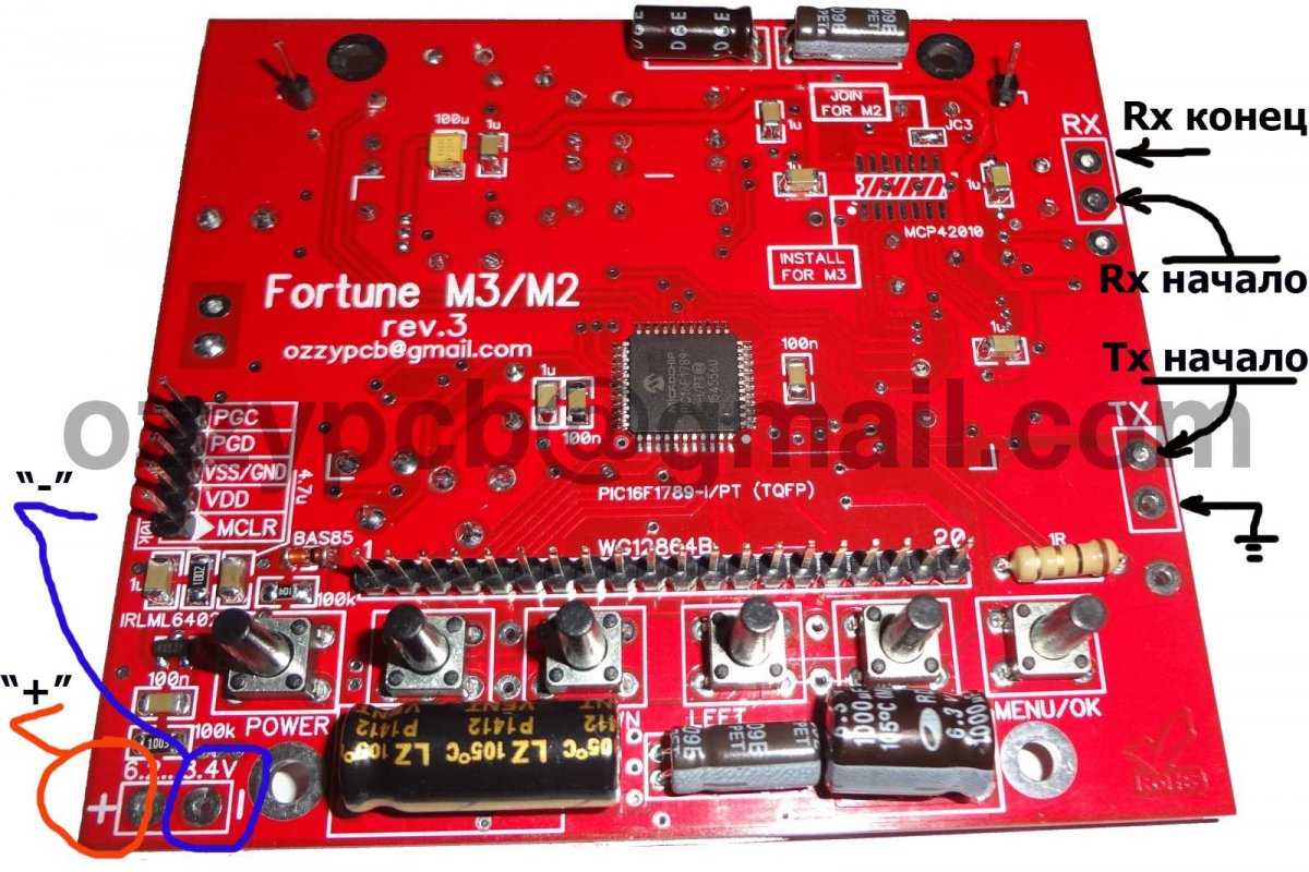

  18. у меня плата вот такая
    и мне бы без перепрошивки и замены микросхем в виде простого переменника. Понятно что не очень удобно для понимания какое усиление но минимум ковыряния в схеме.

  21. Кто может на примере моей платы выложенной двумя сообщениями выше указать точки подпайки переменника и экрана переменника, оч. боюсь ошибиться.

    Не треба нічого перешивати,і дайте фото з другого боку плати.

    У меня такая плата.
    Т.е. получиться установить без особого головняка?!?
    И, на сколько я понял, регулировка будет производиться кнопками через меню??
    На сколько это будет удобно и практично?
