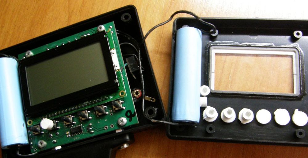

    Вот испытываю Фортуну М2/3. Устанавливаю дроссель вместо R34 (100 Ом), и о чудо - cлучайно отпаял резистор и включил, а фортуна работает, по идее питание на усилители не должно идти, а ОНО работает, конечно немного не так, идет по звуку возбудики. или может начаться генерация, но работает. Измерил питание на усилители равно 3.55 В, это с разорванной связью между стабом и двуполярном питании, и двуполярное получается 1.75 и 1.75 (приблизительно), подпаиваю дроссель, что применил - вместо резистора, да и родной резистор то же -- питание приходит в норму 4.95 В и работа правильно восстанавливается.
    Вопрос интересный к форумчанам---Каким образом подается питание, которое, по логике - не должно подаваться? Или, по каким цепям это возможно? Монтаж заводской чистый ни каких пакостей нет, в смысле попадания ТУДА. Подскажите? Думаю это через связи от процессора с усилителями.
    Может кто собирает сейчас плату - или у кого есть возможность проверить этот вариант, отключить резистор 100 Ом, и как оно.??
    Все работает то, но вот правильно ли? Заранее спасибо за участие, вот бы кто проверил у себя?

    Вот ещё фотка (не моя) для такой платы, переходная модель М2/3 - без того лишнего, что вокруг на снимке. Только для примера, на какой я измерял. Если можно, кто либо проверьте, на любой плате фортун - разорвав цепь R 34, и будет ли какое либо напряжение попадать на питание усилителей, - ведь схемы одинаковы, просто интересный факт и вопрос?
