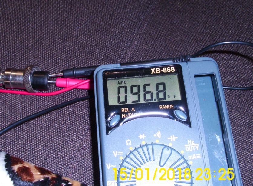

  14. Серёга С
    Серёга С Schütze
    50
    Хмельницька обл
    це правда? що: концы рх тх проверяються мультиметром на сопротивление в омах(Ом) и если при замерах значение например 40-200 Ом, то это рх, тоесть маленькое значение,
    а если мультимерт показывает огромное числовое значение чуть ли не в мегаомах, то это - тх.
    как-то так..
  15. Wolfgrey
    Wolfgrey Moderator
    6.400
    Україна, Дніпро
    Совсем не так - сопротивление Tx равное или меньше сопротивления Rx. Как правило, Тх в пределах 5 - 30 ом, Rx в пределах 10-30 ом. в любых сочетаниях, но Rх всегда больше. Если последовательно с какой-либо из этих катушек, а то и у обоих сразу, включены конденсаторы (зависит от конкретной модели прибора и конструкции катушки), то вообще не будет звониться (сопротивление - бесконечность)
  16. В фортуне рх звонится 30_40 Ом или около того а тх не прозвонить по моему.
  17. Серёга С
    Серёга С Schütze
    50
    Хмельницька обл
    ох.. я цього штекера вже вздовж і в поперек перепаяв... в мене виходить так: тх має 42 ома! а рх не дзвенить по крайній мірі мій мультиметр з макс. номіналом 2000 кОм! при такому розрахунку фортуна вже ловить на 1.5см !!! але на ферит майже не реагуе( напевно із за прорива екрана! як що перекинути їх місцями (дріт)то пристрій взвгвлі датчика не бачить і в інженер. меню струм як вкопаній стоїть на 003 мА!

  19. solovey_2005
    solovey_2005 Stabsfeldwebel
    3.094
    УКРАЇНА!!!
    Ну якщо вже такий грамотний зробився,ТХ можеш провірити тестером в режимі ЕМНОСТІ ,з послідовним резонансом це працює.
    SKS, Блукач та Wolfgrey подобається це.
  20. Wolfgrey
    Wolfgrey Moderator
    6.400
    Україна, Дніпро
    Во-во це дуже цікавий прийом, коли трапляється датчик невідомої будови, і треба зрозуміти - що ж там у ньому - обрив кабелю чи послідовний конденсатор :) Чудово виручає!
