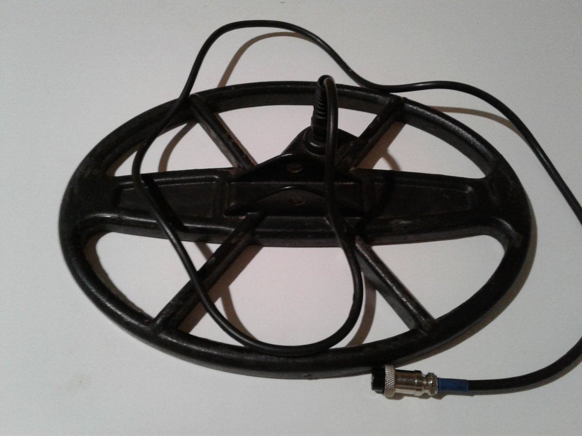

    вот такая была катушка http://prntscr.com/hzlc2b к то знает бомбера ли она? в чом я уже самниваюсь..

    Да кто же их опознает? Корпус стандартный, продаются. Это только сам Бомбер сказать сможет, и то не всегда.
