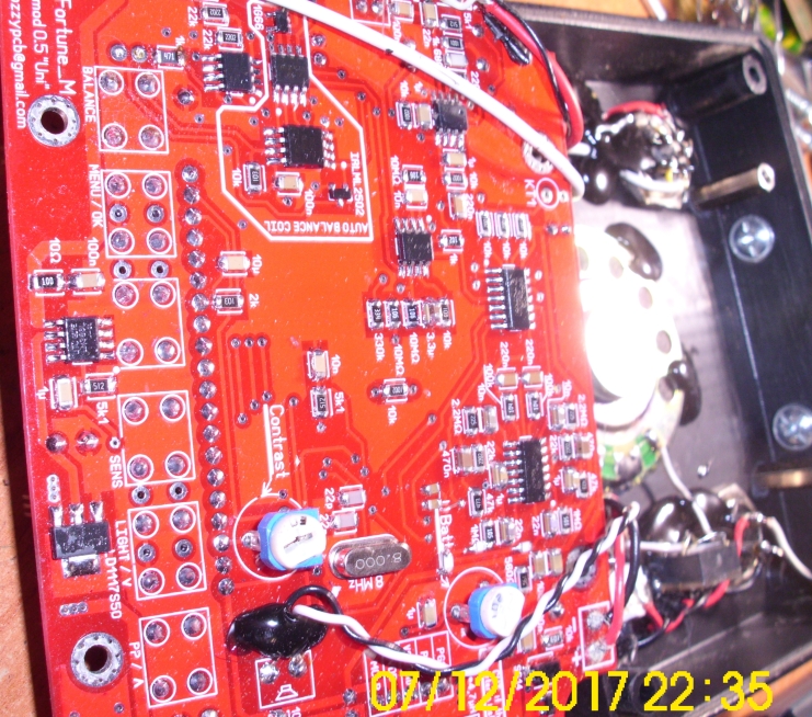

  8. solovey_2005
    solovey_2005 Stabsfeldwebel
    3.094
    УКРАЇНА!!!
    Доброго здоровя,попала в ремонт Фортуна М,зібрана ozzy_sv, мертва зовсім.Камрад умудрився розломати вимикач живлення :D.Після заміни включилась.і тиша Ф-10 ,С - 0,мовчить.Коли підключив датчик,сів на стілець і не встаю С-2 .струм 97 мА,дінара бачить 30 -34 см!!!ДД-25,9,8 КГЦ.Добавлю плата покрита лаком,варіант для тропіків. ,зібрана мною на С-4 -6 замовкає і =24-26 см при тих самих налаштуванях.Від себе можу добавити ,блок досить термостабільний.і кожна плата налаштовується індивідуально.Викладаю фото плати,в чому "СЕКРЕТ"стабільності плат від ОЗІКА?.Специ в кого які думки?Для себе зробив висновк :D:beer:

  9. usa70
    usa70 Feldwebel
    686
    Весь секрет в правильных мозгах и ровных руках.

  11. bejef
    bejef Oberfeldwebel
    861
    Earth
    если соберешь чтобы на сенсе 0-2 молчало, то будет и у тебя 30-34см на динарик

  12. solovey_2005
    3.094
    УКРАЇНА!!!
    Це общі фрази.
    Я з своїм датчиком тестую.
    А таке розуміння як МОДЕРНІЗАЦІЯ вам не відоме :D.Ви тут пофантазуйте,а я з дозволу Сергія завтра добавлю фотографії модернізацій без конкректних привязок до плати :D.
    Лісоруб подобається це.
  13. bejef
    bejef Oberfeldwebel
    861
    Earth
    а чо фантазировать, все "модернизации" и так уже давно известны тем, кому это нужно :cool:
    фильтры по питанию, стабилизация виртуальной земли, пересчет входного усилителя, ФНЧ после входного каскада, AD в фильтрах ну и еще там по мелочи
    конкретно для этой модели возможно еще цепь задержки запуска процессора
    как-то так :)

  15. Travesil
    Travesil Stabsfeldwebel
    1.430
    Каждая плата настраивается вручную. Методом подбора деталей и получается не получится у всех модернизировать только примерно кому повезет.

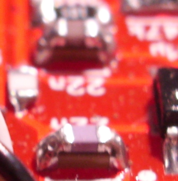

  19. КЕНТАВР-UA
    КЕНТАВР-UA Gefreiter
    38
    Ужгород
    сегодня тестил новую катуху 25 :smile_15::smile_6:
  20. solovey_2005
    3.094
    УКРАЇНА!!!
    Лісоруб та михаил михайлович подобається це.
  21. михаил михайлович
    михаил михайлович Feldwebel
    795
    че, типа приподнять?!?
    фотик у вас - г.но. )
  22. TANKIST0168
    TANKIST0168 Feldwebel
    1.065
    Полтавская обл.
    Не приподнять, а "бутерброд" из двух конденсаторов с разным ТКЕ.
    михаил михайлович та Wolfgrey подобається це.
  23. Wolfgrey
    Wolfgrey Moderator
    6.402
    Україна, Дніпро
    Может, проще ставить класс ТКЕ NP0? В таком бутерброде достаточно сложно предвидеть конечный результат, особенно у "глины" с нелинейным изменением ТКЕ.
  24. bejef
    bejef Oberfeldwebel
    861
    Earth
    для ТКЕ проще поставить хорошую пленку, но мы ведь не ищем легких путей :)
    и бутерброд там не совсем для ТКЕ IMHO
    praktik_1974 та TANKIST0168 подобається це.

  26. Anatoliy2015
    Anatoliy2015 Oberschütze
    89
    Ukraine
    там конденсаторы от 10 до 100 пФ+/- где-то для подавление разного рода вч шумов в каналах! похоже на то!
