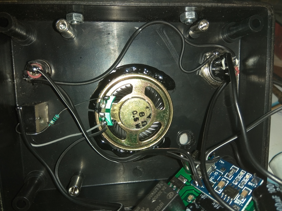

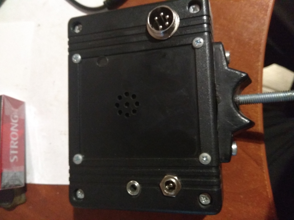

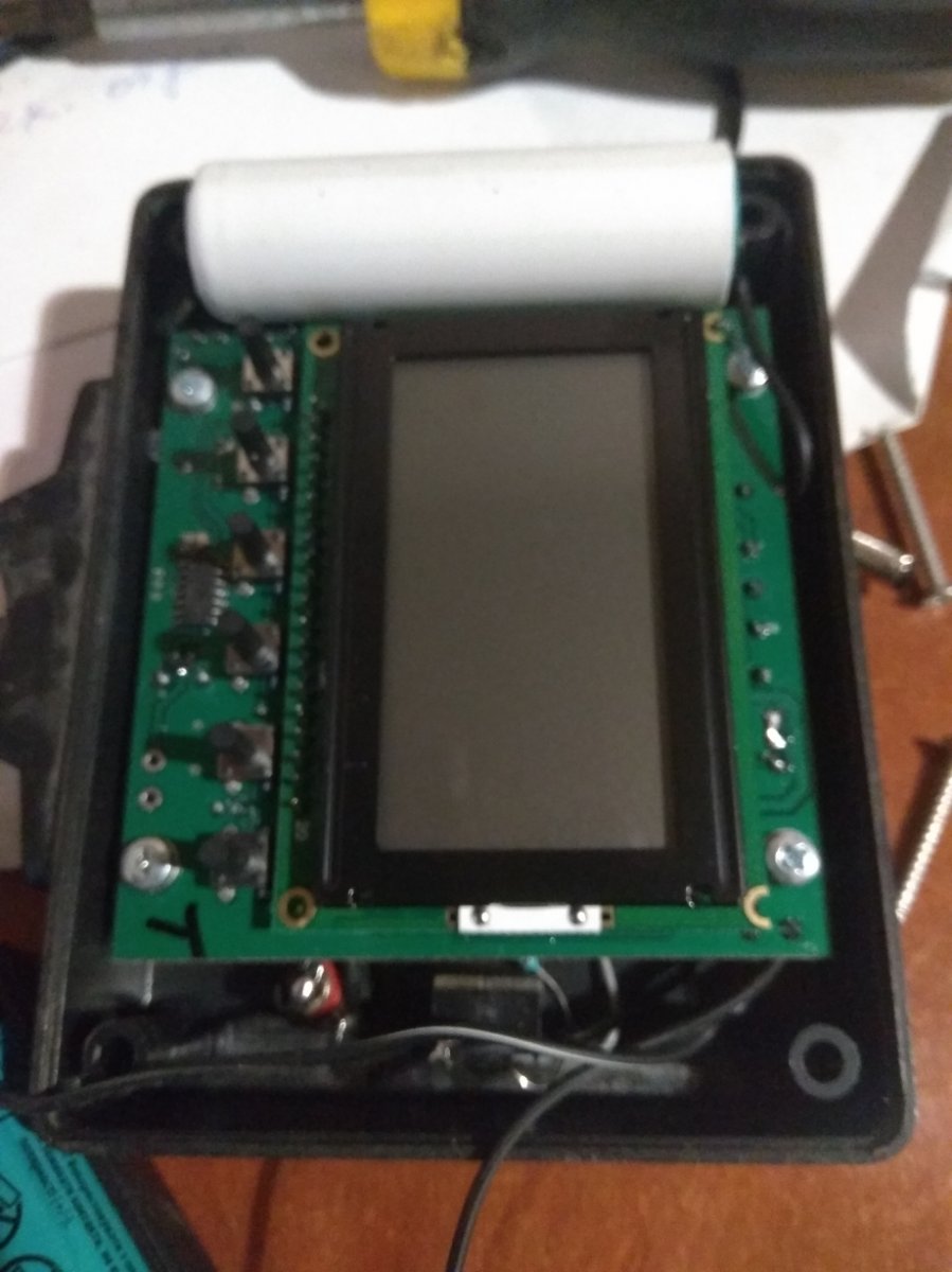

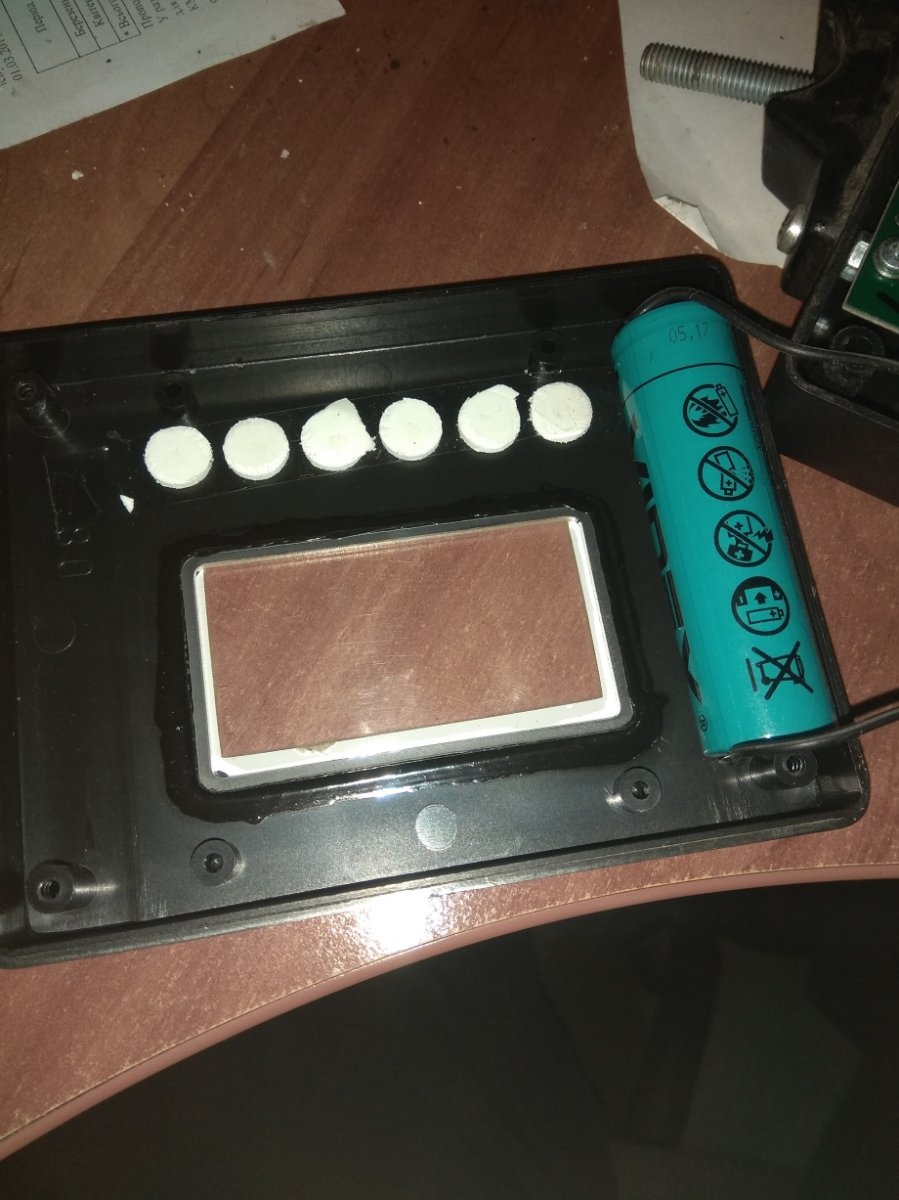

    Короче не выдержал, разобрал, вот на СУД кто что скажет. Заранее благодарен:beer:.
  8. Wolfgrey
    Wolfgrey Moderator
    6.402
    Україна, Дніпро
    Вы хотя бы представляете, о чём пишете? Это вам не колёса в машине переставить. По факту - работа будет стоить в два раза дороже, по сравнению со сборкой из новых деталей, и не факт, что в итоге заработает. Современные электронные компоненты не предусматривают многоразового использования. Конечно, если очень хочеться, то можно, и не по разу, но гарантий уже никто не даст.

  10. Wolfgrey
    Wolfgrey Moderator
    6.402
    Україна, Дніпро
    По сравнению с предыдущими творениями Деловеры наблюдается некоторый прогресс, или просто термоклей подорожал. В остальном - тот же "китайский пазл", только чуть аккуратнее, монтаж уже на уровне второгодника из школьного кружка радиолюбителей. Это прогресс. Конечно, повесить 8-омный динамик через резистор, вместо того, чтобы поставить 32-50 омный - это неоспоримый показатель мастерства!

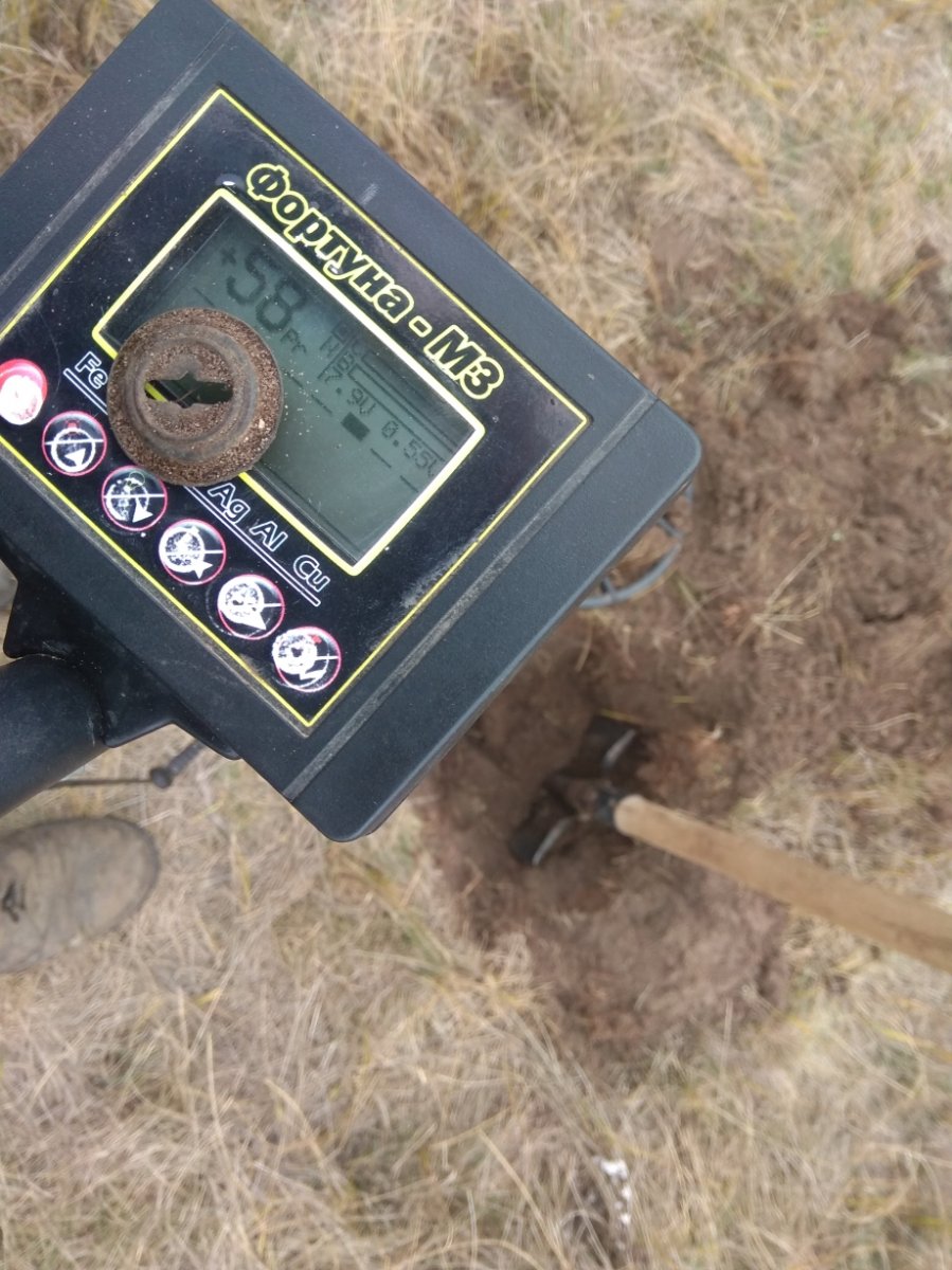

  24. Dimitriyss
    Dimitriyss Stabsgefreiter
    205
    Херсон
    Благодарю Камрад за все ваши рекомендации, не ожидал что с глубины двух штыков можно поднимать такие находки.:beer:
    Sanya-gensek та михаил михайлович подобається це.

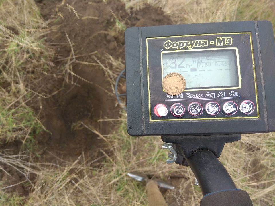

  26. Dimitriyss
    205
    Херсон
    Единственное что, появились ложные сработки на чирк о песок. Может что то нашепчете o_O.
