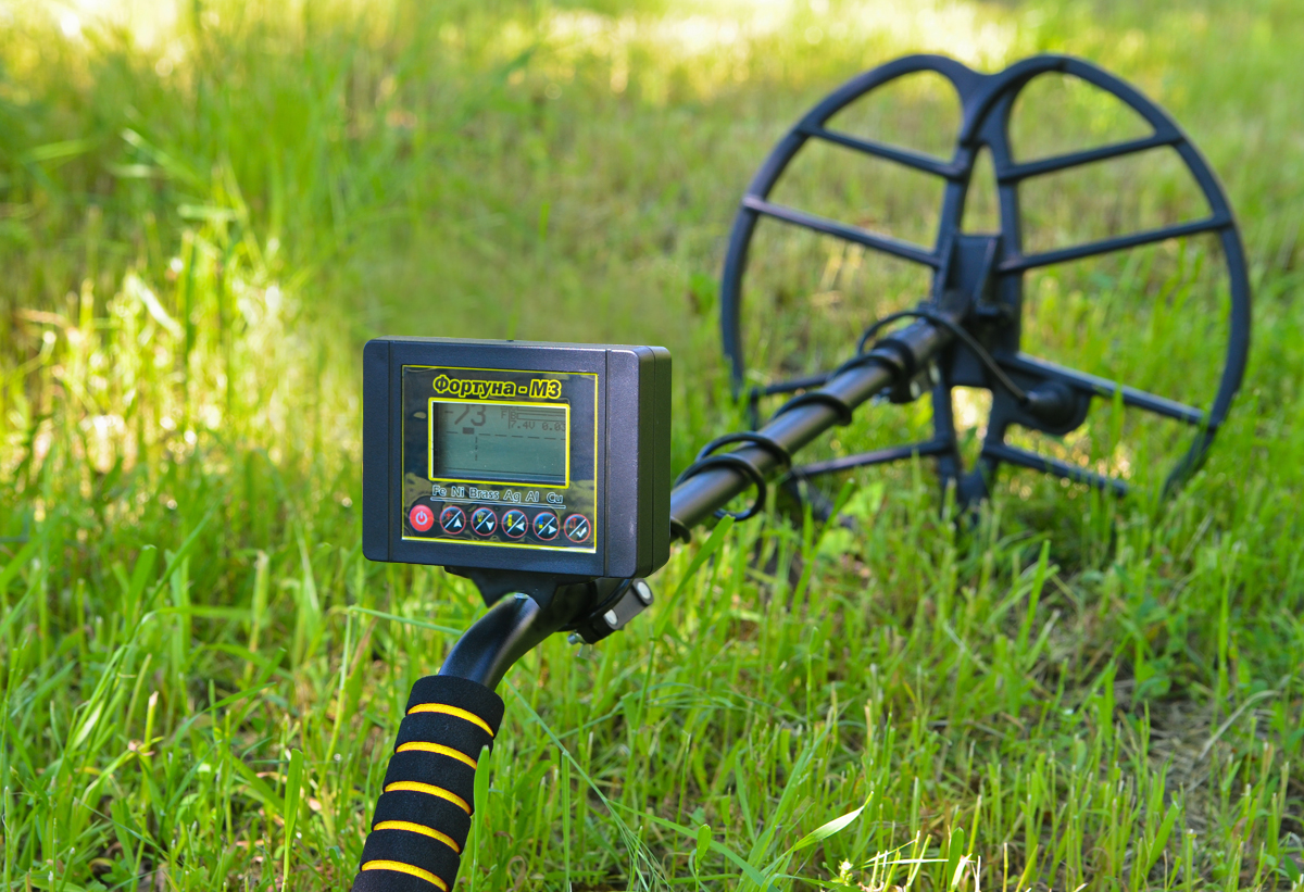

    Вот подскажите чья сборка Фортуны М3.

  19. михаил михайлович
    михаил михайлович Feldwebel
    795
    блукач, коллега, что скажете по фото?.. "оно"?))
  20. лучше определить по штанге и блоку аккумов, но блок судя по наклейки похож на их блок старых версий которые весьма худо работали, теперешние версии претерпели изменения к лучшему после многих скандалов но люди купившие и теперь многие не довольны. Вот их м3.
    п.с. если фортуна их, как не крути толку ноль, больше не даст.
    михаил михайлович подобається це.

    Покупалась 19,07,2017. У Антона Мостового г. Запорожье.
  22. krotyara
    krotyara Obergefreiter
    84
    Вінницька обл.
    99% що деловера. Тепер ще скажіть ціну, за яку взяли і буде відомо на100%
  23. krotyara
    84
    Вінницька обл.
    Ну ось вам і відповідь- деловера.

  25. Dimitriyss
    Dimitriyss Stabsgefreiter
    205
    Херсон
    3000 если не ошибаюсь.
  26. Ну вот и теперь расследовали проблему глубины))) могу предсьтавить что в земле она видит как китаец трекер, это находок минимум и те поверхносные.
