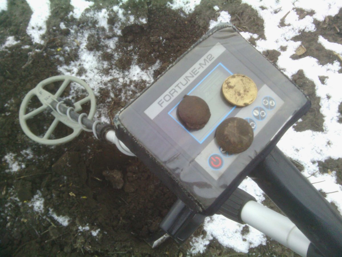

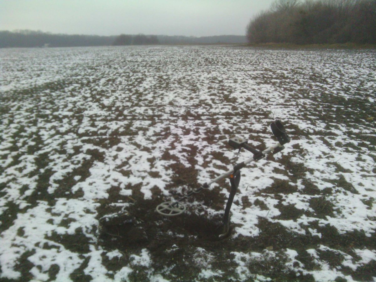

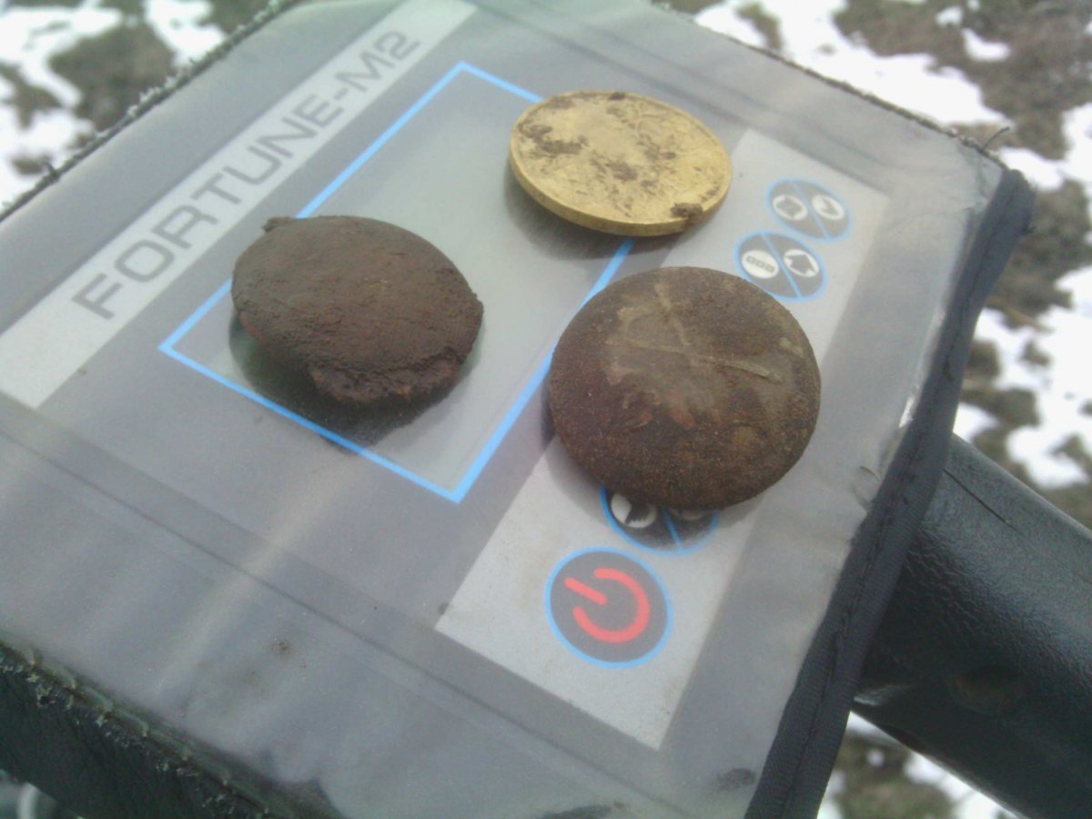

    раз уж пошел разговор о катушках, то у меня к братству встречный вопрос..
    вот сегодня в слабый мороз выперся на поле с дд25(12кгц), температура за бортом -3..-1, на грунте снежок и промерзлая корка 3-5см., но фискарем свободно пробиваеться.
    отстроился вроде нормально, как обычно +93..+95, чуйка: 00, виз_граунд: вкл., фонскан: вкл.
    сразу как включил мд разбаланс был 0,3, а прим. через полчаса полскочил до 1,1-1,3 и не опускался.
    прибор попискивал, пробовал загрубить чуйку - не особо помогло, а так-же цветные цели мазало по синографу.
    это сейчас у всех так или только у меня?????
    хотел копнуть скифских бронзулеток, но так ниче и не клюнуло хоть и копал все сигналы с упором на низкопроводящие цели (как советовал соловей: в черном секторе ниже -35 с низким приоритетом железа), пара охотничих дробинок не в счет.
    так, что: полевой сезон пора уже закрывать и перебираться в леса?..
    или цеплять датчик с меньшей частотой и добивать пока поле по крупным находкам, а мелочь на весну оставить?
    или все-же мне необходимо сейчас переадаптировать датчик на улице с минусовой температурой??.
    потому, что последний раз адаптировал его еще летом..
    но и тогда, если помните, у всех из-за жары баланс скакал.
    так что: в катухе (частоте/адаптации) проблемма или в мерзлой корке на грунте или просто мороз??
    хотя прошлой зимой по лесу с дд32(7,7кгц) до -10 спокойно выходил, и по пятнадцати сантиметровому снегу лазил и находки были))
    в подтверждение слов - фото с копа прилогаю, сегодня за три часа только три крупные находки.
