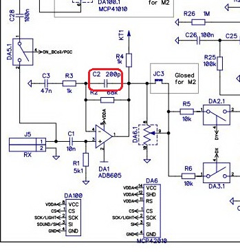

    Доброго времени форумчане!Подскажите пожалуйста,как сдивинуть шкалу Vdi.Проблема в том,что даже алюминиевую проволоку закидывает в черное.Где-то в инете видел как это сделать,но сейчас не могу найти.У меня прибор фортуне М3 от деловера.Заранее благодарю!

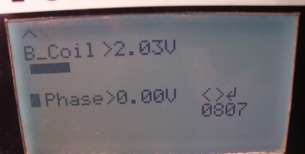

  3. настройте в инженерном меню фазу на ферит, частоту выставьте верно но сперва обнулите грунтбаланс а потом опять обнулите когда фазу выставите верно и уже от этого нуля должен быть верный вди. На ютубе деловеры есть нормальные видео как настроить фортуну м3 если она не брачная изначально. Если брак сборки или косяк деталей то как пишет деловера выход один, сервис и ожидание вердикта. Вообще у нас есть тема приборов деловеры, они там из кустов отвечают, задайте им вопросы тем более там есть их деловой представитель и его клоны восхваляющие эту контору, пусть помогают раз деньги поимели а Вы копать не можете.

    Фаза отсроена отлично-93-94.Всеравно спасибо,что не прошли мимо!

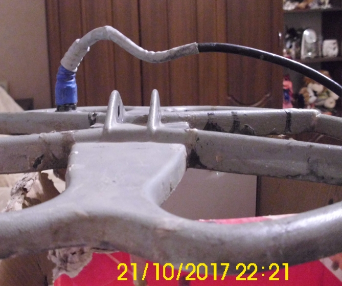

    Доброго времени суток Камрады. Кто подскажет появились ложняки при при касаниях катушки о камешки или толстую сухую траву. Сенс 10. фил.имп. помех 3.

    В усилителе rx конденсатор больше емкости впаять. Не 200 pf а 250pf. Должно сдвинутся правей.
    Или резистор под конденсатором R2 больше сопротивление . Ставите регулируемый включаете и крутите до 100к следите за вди .
    А так все детали тестером проверьте на правильность со схемой.
    Вроде крутится в голове но не могу вспомнить кажись тут в теме и писали что напутано у этих производителей.

    То же ложные сигналы, только о сухую толстую траву и камушки. Ну если найдете решение отпишитесь.

    Чутливість збийте,струм збільште.На сильні удари по датчику всі МД реагують.

    Блок кабель все простучал :) реакции нет. А вот катуха и только над землей дает ложняки, по воздуху все норм.

    скорее всего задевая мокрую траву.
    такой эффект дает если плохо/криво сделан экран графитом в корпусе датчика.

    Перевернулась фаза в датчику,яка фортуна?На м -ці видно ниння полоса засвічується на вулиці.Лічиться кусочком феріта,або автокомпенсатором.
