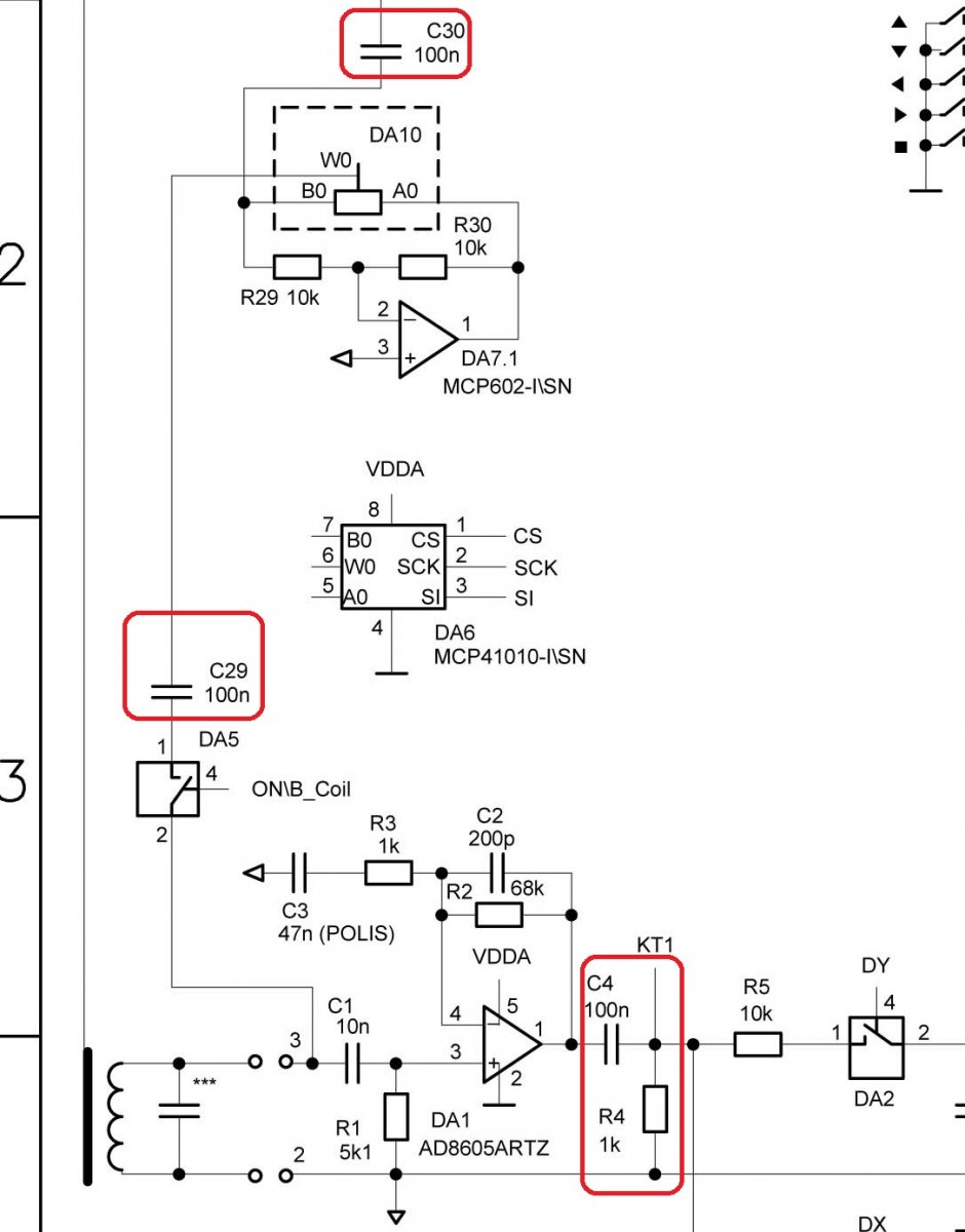

    В процессе доработки и отладки в схему металлоискателя были внесены некоторые изменения: С4 и R4, не ставить. Поставить перемычку вместо С4.
    Ёмкость конденсаторов С29 и С30, изменить с 10n на 100n.

  11. Alex Ponomarenko
    Alex Ponomarenko Schütze
    Моя схема вот

    Правильно будет. Если проверить работает ли нормально блок.А это может сделать мастер по Фортуне М3. Там 1 питание,затем генератор, затем датчик его разбаланс и разнос частот. Входящий, особенно регулировку усиления в приемнике. Это нужен осциллограф и другие знания.
    Еще могу сказать фортуна m 14кГц 5 коп ссср 31см но обручалка золотая 30см воздух 100ма 1-2 sens. Там схема проще без фильтров усилений итд я бы все выкинул нововведения из схемы .Да переключите фильтра в проге и откл авто компенсацию раз баланса.
    А если вы хотите сами но можно и сломать.Так что внося изменения отвечаете сами за себя.
    С1 22n вместо 10n . Замерить с емкостью 10n дальность. Заменить на 22 n замерить опять дальность. Настройте TX на 80ма выше не подымайте. А пробуйте увеличить усиление входящего DA6.1. Желательно на улице или в поле тестировать. Так как у меня в квартире до 11 ночи нельзя было тестировать дальности не было. Штук 6 роутеров 8 телефонов соседских может микроволновка. Если переделать в обычную м C1 C2 R2 C12 C13 заменить и убрать C6 C7 .

    C1 C2 R2 C12 C13 заменить на что?
    И каким образом "А пробуйте увеличить усиление входящего DA6.1."
    Буду благодарен за ответ.

    На детали из схемы Фортуна м.
