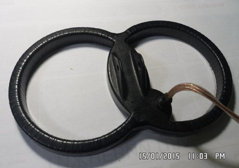

    Тх - 0.4/50 витков, Rx -0.18/170 витков. Вообщем данные брал с Сиболы.
  4. Amadeu$
    Amadeu$ Санітар ночі
    15
    2,327
    Location:
    Можливо, варто було витків поменше, а кондер трішки більше. Теоретично повинен бути менший вплив ґрунту.
    Приблизно так:
    Тх - 0.4/40-45 витков, Rx -0.18/150 витков.
  5. leshkaukr
    leshkaukr Schütze
    -2
    Location:
    Прилуки
    Згоден. Надалі спробую. Дякую.

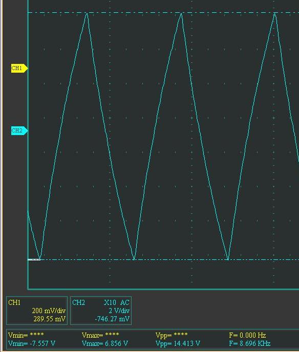

  7. Wolfgrey
    Wolfgrey Moderator
    6,402
    Location:
    Україна, Дніпро
    От резонанса. Хотя 40 - это перебор, но 15-30 может быть. Вот только ни один вольтметр этого не увидит - только осциллограф.
    Travesil and LOGOPED like this.

  9. solovey_2005
    solovey_2005 Stabsfeldwebel
    3,094
    Location:
    УКРАЇНА!!!
    Вольтметр зміного струму з діапазоном 20-20000 гц і вище бачить цю напругу і міряє!.В технічних характеристиках цифрових вимірювальних приладів є цей параметр.З дешевих ХВ -868 .І по розмаху Вольт на катушці.Має значення розмір,форма,співвідношення C-L.На рідній, співіджношення витків до ємності конденсатора,на вищих частотах потрібно враховувати діаметр провода.Колись давно проводив експеременти на Кроту розганяв до 24 В на половинці з ДД-25. Висновок!При різних діаметрах провода при різній кількості виткік,і формі кільця ,буде різний розмах напруги,при тому самому струму.
    Travesil likes this.

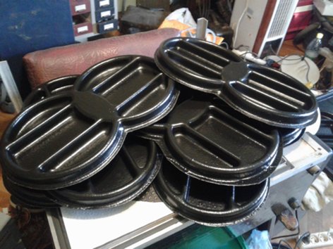

  13. LOGOPED
    LOGOPED Oberfeldwebel
    800
    Location:
    Черновцы
    Ссылку можно?
    интересно посмотреть.
  14. solovey_2005
    3,094
    Location:
    УКРАЇНА!!!
  15. LOGOPED
    800
    Location:
    Черновцы
    Корпуса "привет из 60х"
    А ссылка где?
    Или это тайна?
  16. solovey_2005
    3,094
    Location:
    УКРАЇНА!!!
    До мене якісь претензії?Хоч з 50-х :D.Для чого силка?.Ні логіки ні послідовності ,якщо 60 для чого силка?:D.В мене малюнки на компі.Гугля в допомогу.Я тому спецу котрий подумав що я Америку відкрив пояснив,"Що придумали все до нас" 7698321.jpg ВВ також :D
    Лясник and Amadeu$ like this.

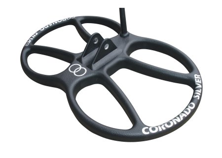

  17. михаил михайлович
    михаил михайлович Feldwebel
    795
    Location:
    эта катуха в простонародии называется "ж.па" ))
    сам такую пока еще не юзал, та и желания чет особо нет)))
  18. solovey_2005
    3,094
    Location:
    УКРАЇНА!!!
    А даремно!Я років вісім-десять тому юзав.Досить таки глибока.
  19. Cladotrix
    Cladotrix Der Grüne Führer
    10,437
    Location:
    Ця форма сама глибока для добивки де вже і сигналів нема, але повільно бо захват малий.
