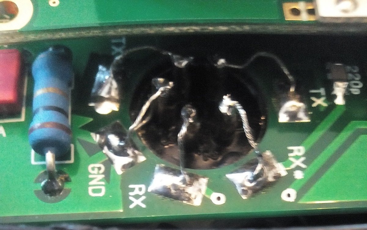

  1. Вот мой блок, видна распайка и видно что третий вывод подключен на GND и к корпусу разъёма. Как понять в датчике что есть что если там два кабеля в которых одна жила центральная а вторая оплетка....

    У производителя.
    Датчик за 1200грн продавшего.

    либо методом научного тыка.

    Вот честно, я не понимаю. Отдать 50 баксов за датчик, а после ломать голову как его подключить.
    И плевать на гарантии, на то что можно сжечь чего. Не понимаю

    хорошо если датчик приобретен напрямую от производителя, то все можно решить без особых сложностей..
    совсем другое если катуха б/у и прошла через 5 владельцев и автора уже никто не помнит, а если и найдут, то не факт, что он вспомнит когда, кому и как и с какого будуна катуху слепил.

  8. Разбаланс не побежден, лечится феритом или компенсацией. Кабель аудио две жилы каждая в своем экране, экраны минуса обмоток. Экран датчика графитовый подключен на минус рх. Ложняков на кабель нет, ложняков о ветки нет, чутье 5 коп ссср 40-42 см. искажения вди нет кроме как при перегрузе впритык к датчику вди меди падает. При испытаниях вечером разбаланс стал около 1.1 вольт, в саду при разбалансе с компенсатором 0.35-0.50 и без оного 1.7 вольта не замечено изменений ни по чуйке и вди цели ни по глубине. Будем копать))) всем спасибо.

    разбаланс датчиков для М/М2/М3 лучше досводить ферритом/монеткой и не пользоваться компенсатором
