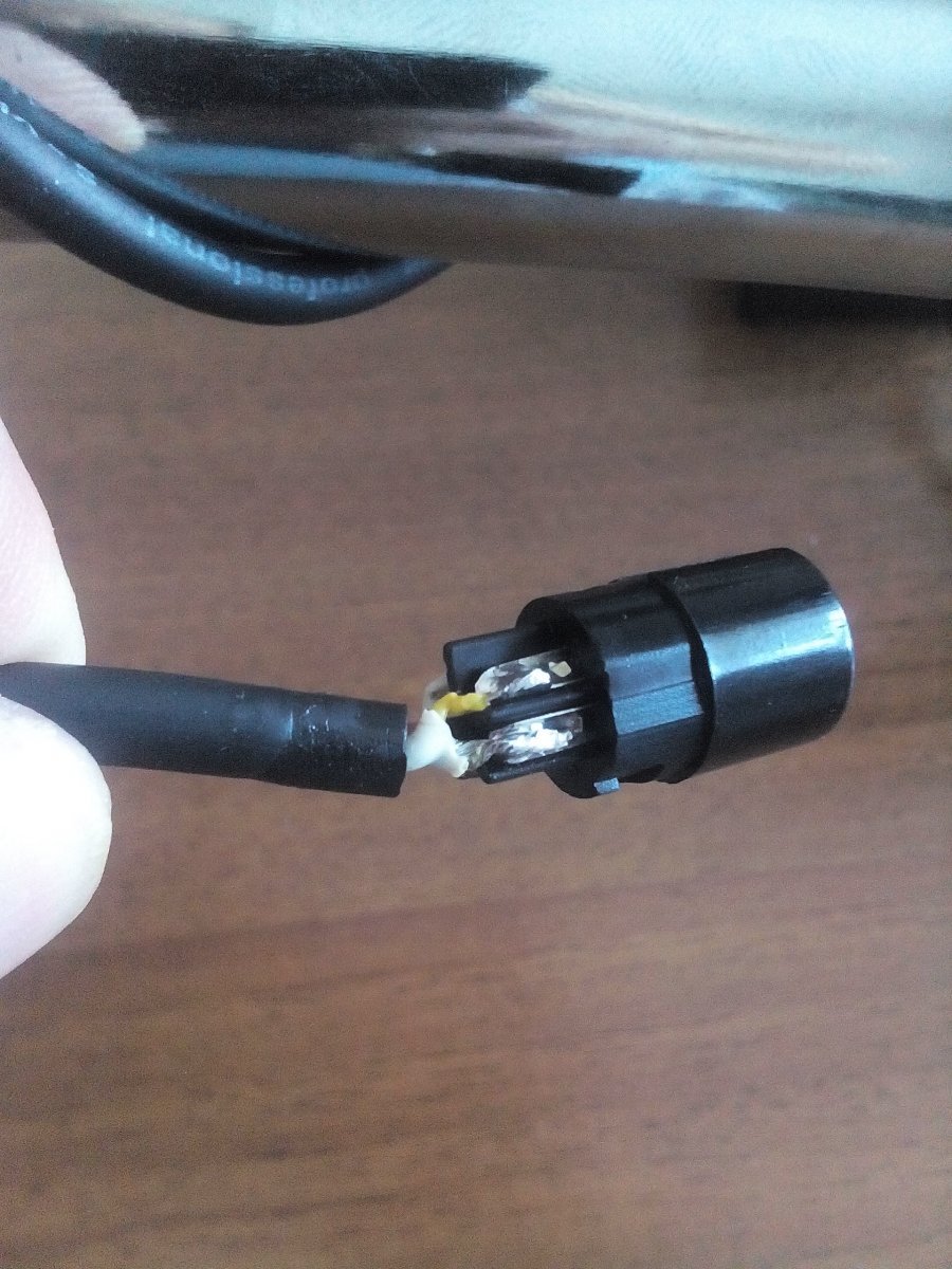

  6. Мой изготовитель датчика божится что разбаланс до 1 вольта, около 0 с копейками то почему у меня на блоке 1.7 вольта, может быть что в блоке установлен связка сопротивление и конденсатор особенно конденсатор который и поднял такой разбаланс то есть блок делался с завышенной чуйкой там сопротивление 68 ком а кондер не знаю какой. Мне сборщик датчика говорит что некий кондер может давать такой разбаланс, правда ли это? ибо на его фортунах разбаланс в норме по его словам.

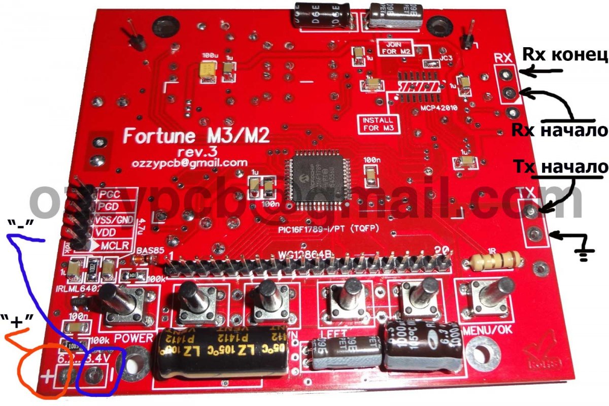

  13. Земля контакт 3
    Тх контакти 1-2
    рх контакти 4-5
    Дякую мужики за допомогу)))
    кабель 4 жильний аудіо, тонкий.

  17. И так концы тх как я понял генератора которые не прозваниваются а это 4-5 я не трогал, закоротил контакт 2 конец rx с контактом 3 который в разьёме пустой, разбаланс стал 0.16 супер, но датчик ни на что не реагирует, несколько сигналов издал блок но ни на метал ни помехи ни монеты он не реагирует(((. как только перемычку снял, прибор завелся и монеты видит.
  18. так Ви написали те саме тільки у блоці
    я щоби у блок не лізти коротнув у штекері, датчик осліп.

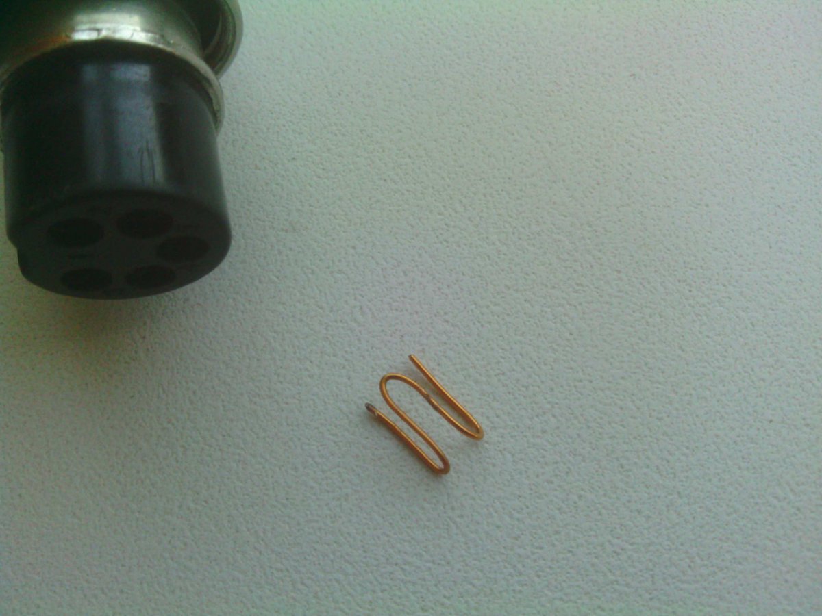

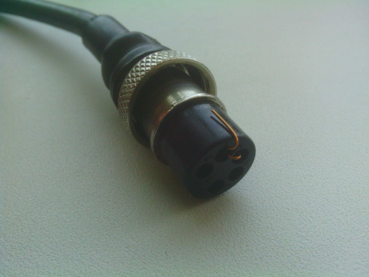

  22. моя распайка
    закоротил второй и третий выводы.

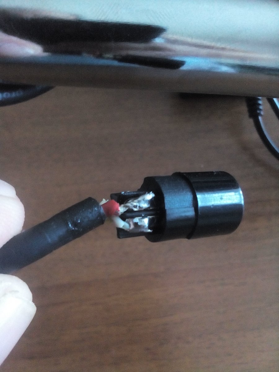

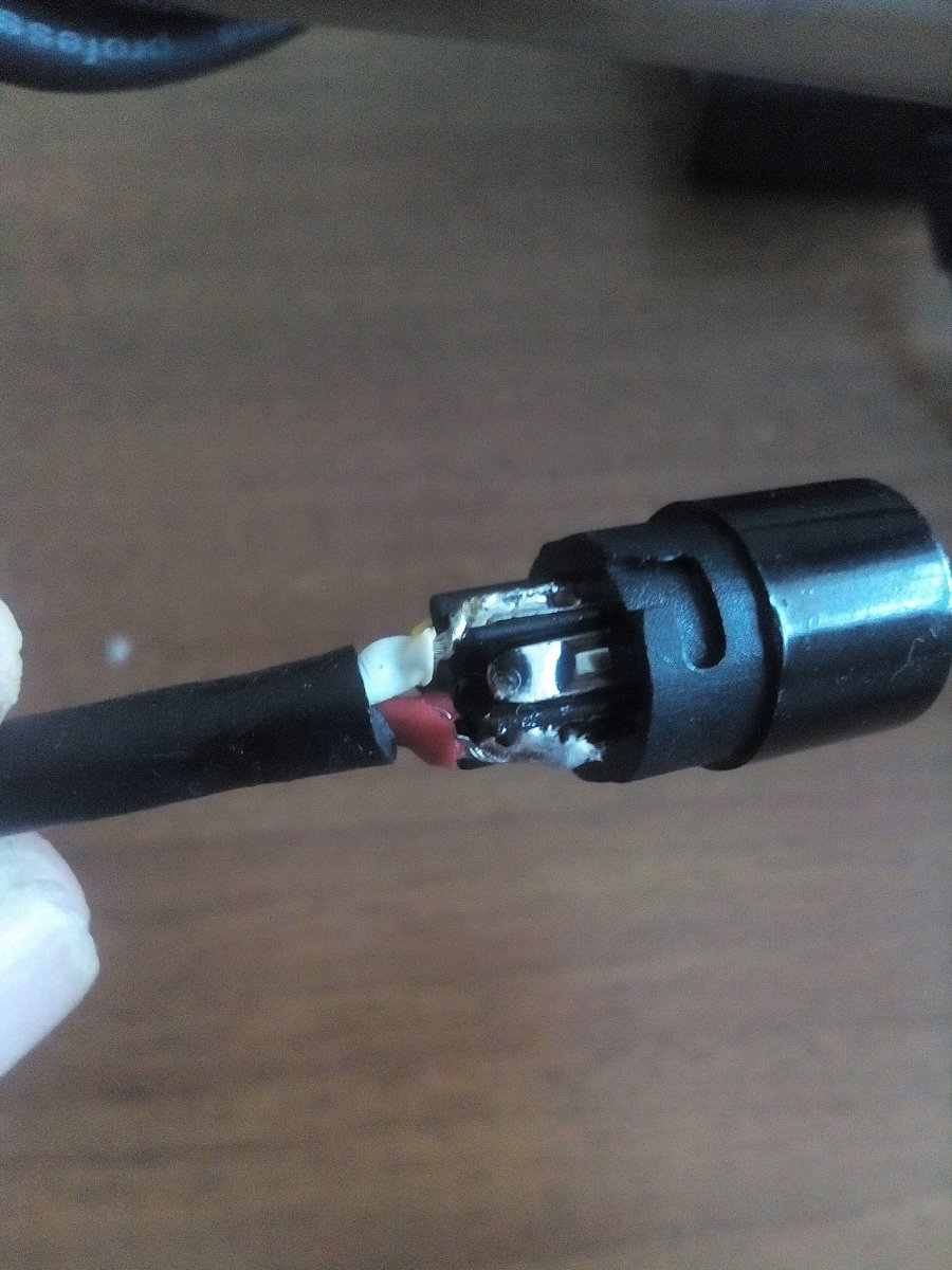

  24. я перепутал у себя в голове, все на месте как и было.
    я перекинул местами 1-2 контакт это rx ибо был двойной отклик и когда перекинул то на монету стал одинарный отклик. то есть получилось контакт 1 центральная жила и контакт 2 оплетка этого кабелька. Как я понимаю оплетка кабелька идет на конец то есть минус rx, то есть стало как по схеме распайки на блоке а в датчике было наоборот. Хорошо с контактами rx я разобрался, датчик работает и дает одинарный сигнал на монету.
    Но остались концы второго кабеля, там идут оплетка на контакт 4 то есть + тх а центральная жила на контакт 5 то есть минус конец тх. если перекинуть местами то разбаланс тоже 1.7 вольта но если верно понимать что оплетки двух кабелей идут на минуса то есть концы тх-рх то получается что подключено не верно и тх тоже нужно перекинуть оплетку на 5 вывод а центр на 4 вывод и будет как по схеме распайки блока но разбаланс тот же 1.7 вольт и опять двойной отклик. Перемычка что так что этак глушит датчик. Короче разбираю блок и смотрю где какие контакты в распайке.
