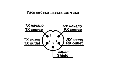

  15. ЛУHАТИК
    ЛУHАТИК Oberschütze
    32
    Location:
    Украина г. Сумы
    Помогите пожалуйста по сборке фортуны м, плата оззи, подключил плату к разъему на катушку, но мучают сомненья, т.к. тональность идет на оборот, золото в минусе, черные в плюсе, и чувствительность маленькая, наверное РХ и ТХ перепутал местами, ни как на коп не выберусь( Если кому не жалко, дайте пожалуйста правильную схему подключения платы к 5ти контактному штекеру на датчик, спасибо.
  16. Amadeu$
    Amadeu$ Санітар ночі
    15
    2,327
    Location:
    Зазвичай підключають так:
  17. Amadeu$
    15
    2,327
    Location:
    Але хто як хоче, так і ... підключає.
    Вам треба знати яка розпіновка на самому датчику і відповідно під'єднати блок, або від зворотнього: під'єднуєте блок, і відповідно перепаюєте конектор датчика.
    Щоб не зносило колір в чорнягу і навпаки, необхідно відлаштувати датчик від фериту
  18. Назріло питання, розбаланс 1.8 вольта при ввімкненні компенсатора розбалансу на фм2 розбаланс підіймається до 2.6 вольта, що може бути і чи залежить розбаланс від вольтажу у сервісному меню коли ставиш феріт і підбираєш фазу? у мене фаза була перевернута при любому положенні фериту 5 коп давав двійний сигнал, я контакти тх не перепаював а перевернув фазу у меню ручного балансу грунту прогнавши кілька разів до +99 і знайшовши вді -94+94 так і зберіг нажаттям на кнопку меню, але розбаланс поліз догори хоча вже не памятаю який був на початку.
