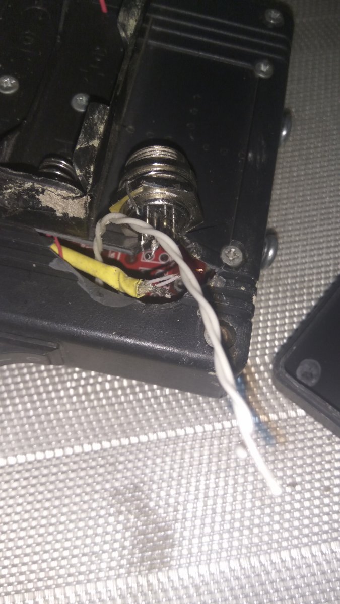

    Добрый день.Произошел у меня инцидент с прибором,нужна ваша помощь как припаять гнездо.

    Какой провод и куда паять? Прибор фортуна М.Автор stuff.

    а что там паять?, разбираем корпус и смотрим где с платы выходят ТХ и RX в основном на таких платах они подписаны и припаиваем к разьему, на разьеме катушки мультиметром замеряем сопротивление у ТХ оно меньше чем у RX и совмещаем провода чтобы совпадали с блоком.

    Краще Стуфа запитайте розпіновку, щоб не переплутати кінцівки місцями, бо потім вилізе ще одна проблема...

    Да ну. Неужели? Совет "померять сопротивление на разъеме" у последовательного контура? Прикалываетесь?

    только что попробовал на своем датчике действительно ТХ не звонится а вот РХ звонится нормально, поэтому лучше узнать распиновку у того кто делал.

    Автор stuff пока ответа недал((
    прибор лежит без работы((
