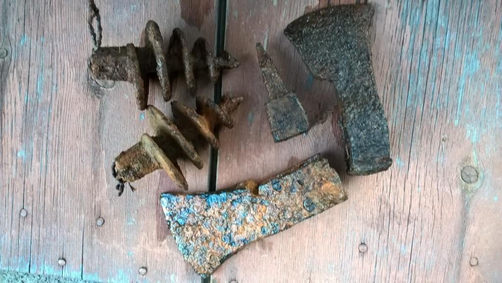

    :D "" Все говорят, что не красавица. А мне такие больше нравятся.Ну что ж такого, что наводчица? А мне ещё сильнее ..""."В.С.Высоцкый.Добавлю до вище сказаного!МД з серії фортуна якраз під металолом!Пошук вести так,закриваєте всі чорні маски,і копаєте тільки кольорові сигнали.Більш менш стоящі шматки чорного озвучуються кольором.Не прийдеться збирати дрібний чорний шмурдяк :D

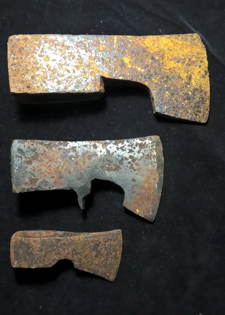

    Верно, но не совсем.
    И ещё "мажет" по всей шкале. И от ноля в минус до 60, стоит копать чернину.
    Там и большой металл, и там интересный металл.
    Останнє редагування: 25 чер 2017

    Цей весь шмурдяк.фортуне озвучила кольором в грунті,без варіантів.Могло підтпікнути чорним.Я озвучив налаштуваня"На чорне закрили маски" і десь бачив є тема"КОПАТЬ НАДА УСЬО!!!:D" на шо пікає фортуна з закритими масками чорного :beer:

    :D:D:D
    Вы что его копали?
    Я его лично выкопал "М2"
    с сигналами какие описал выше.
    Самый маленький топорик, мазало по шкале.
    Буры, -42 в чернине.
    Закрыт только первый сектор. первая маска. И последняя. Последняя от +87 и выше (она регулируемая.)
