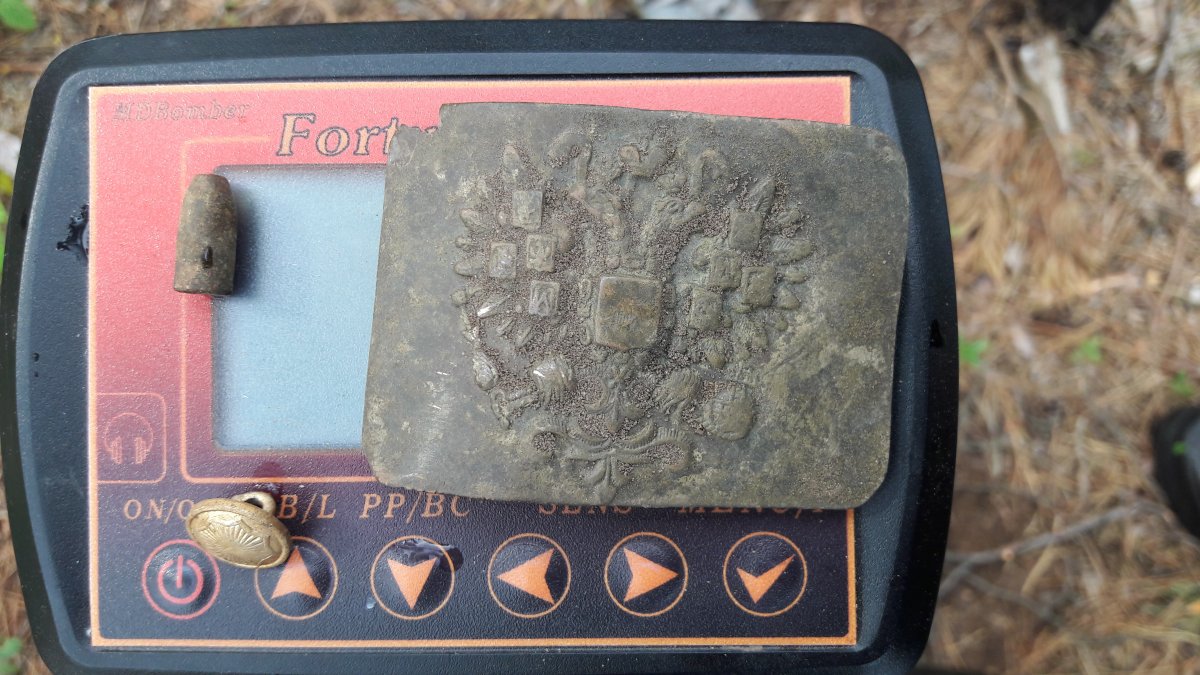

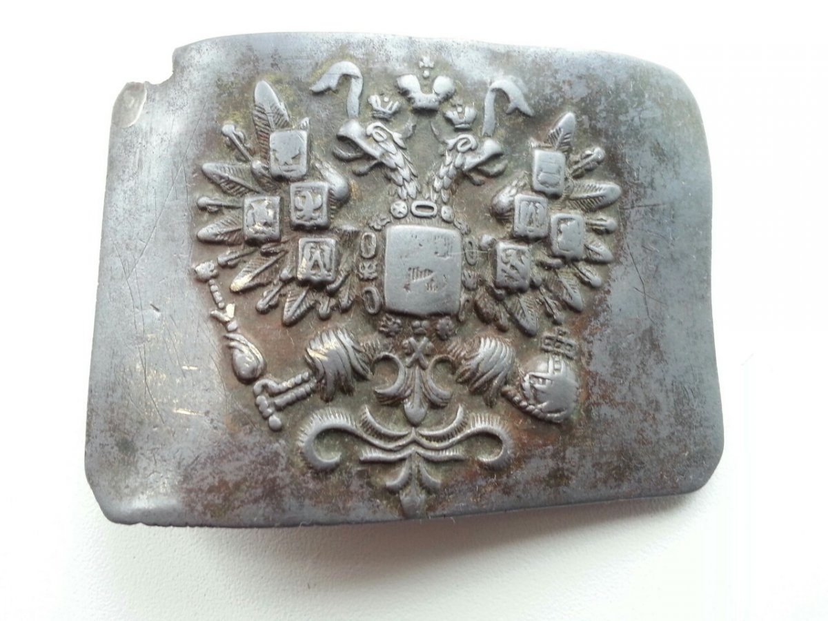

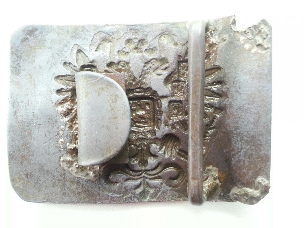

    Вчера выезжали с товарищем, вот я и решил подкинуть фоток, а то чего то ветка затихла типа ни кто не копает. Фортуна была в сговоре с Дедом и подкинули нам немного интересностей, унтер-офицерская бляха имперского периода 1894-1907 год в отличном сохране, вторая и третья фотка после натирания тряпочкой. Лежала на глубине штыка фискаря, ВДИ +71+73 в цвете, сигнал четкий. В прошлый раз на этом месте я нашел наконечник КР, да и всяческого "эха войны" то есть осколков очень много. А теперь вот после бляхи я уже сомневаюсь по поводу "эха" возможно гражданская...
