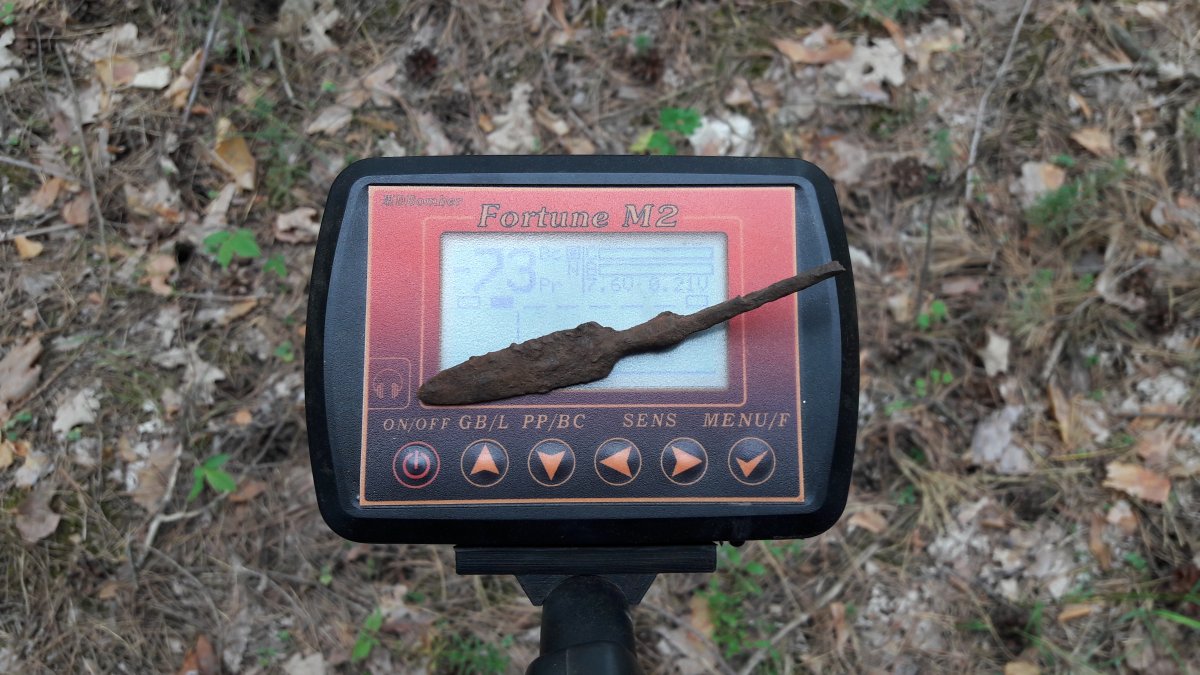

    Первый наконечник КР ! ВДИ 71-72 определялся как черный металл, лежал в 4-5 см от поверхности, и немного эха войны"
