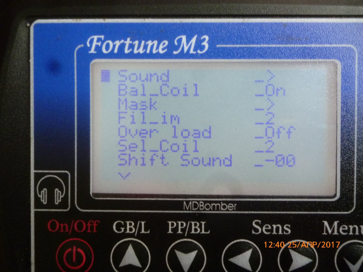

    Пройшовся з Фортуною М.Режим F,S-08-10,Фiльтр-10,Тx-100-155мА,частота 7,5кГц.DD28 Розбаланс 0,53В.Грунт вiд 00-до -5 авто.
    Останнє редагування: 1 тра 2017
    Рослабон подобається це.
  16. Александр Копач
    Александр Копач Gefreiter
    125
    Замiтив таку фiшку,при балансi на грунт 00 мiдь в грунтi по вдi 83-85 не чiткий сигнал.Розбаланс катушки 0,53v.Маё бути 80-81?
