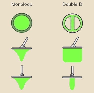

    Яку б катушку совітовали мені спробувати після моєї дд 25 на 10 кгц? Є варіанти дд 32 на 7кгц, кільце 24 на 17 кгц, або типу марс тайгер тільки не знаю з якою частотою. Що ви можете сказати про ці котушки?

    28 см аля деус, 10 кгц.:beer:

    І що я цим виграю? В мене дд 25 на 10,8 кгц.

    Які переваги у марс тайгера перед дд 25—28 ?

    теже яйца только вид сбоку.:beer:

    Т,е приросту в глибині,чуйці не буде? В моєму випадку.

    Кажуть що марс тайгер це катушка для монет для важких грунтів.

    Але не розумію в чому перевага/недостатки овала і круглої катушки.

  17. я не бачу переваги, круглою важче по кущам шарити, овал хоч так сяк можна просунути.

    Ага вона бере як 32 тільки меньшою площою. Дякую.
  19. Рослабон якщо у Вас монка то вона добра на смітті бо бере точкою а у ліс та поле купіть 32 і хватить на все про все. Монка 25 буде типу снайперки на смітниках а ддшка монетна в поля. Лопату можна садовогородну, було би що копати.
