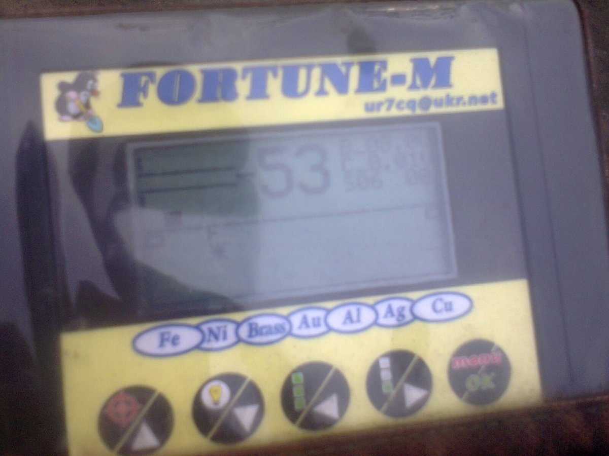

  11. ut4ly.vasilij
    ut4ly.vasilij Stabsgefreiter
    Фото0332.jpg Фото0233.jpg Вот моя Фортуна-м
    Рослабон подобається це.
