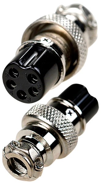

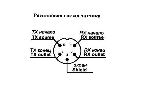

    Так хто розуміється на розпіновках. Я заказуван дві однакові катушки. Одну куму для Квазара і давав распиновку як на фото. Другу як мені скинув Бомбер.
    1- RX +
    2- Rx -
    3- GND
    4- Tx-
    5 Tx+
    Питання вони одинакові чи різні.

  3. Amadeu$
    Amadeu$ Санітар ночі
    15
    2.327
    Так, але не так. ;)
    На самому роз'ємі нумерація зворотня. Тобто, скоріше за все у Вас поміняні місцями РХ і ТХ

  6. Amadeu$
    15
    2.327
    До речі, якщо Ви запитували пораду, то у Вашому випадку має бути так як на моєму малюнку.

  9. Amadeu$
    15
    2.327
    На роз'ємах саме така нумерація.
  10. Wolfgrey
    Wolfgrey Moderator
    6.402
    Україна, Дніпро
    Оце найбільш вірне рішення - завжди користуватися фабричною нумерацією на роз'ємах - вона там завжди нанесена, на гніздах і штекерах співпадає - і ніколи не виникатимуть питання "а звідки дивитися", "а як рахувати номера" і т.д. - стандартизація часто буває дуже корисною.

  12. Demon369
    Demon369 Gefreiter
    96
    г.Гадяч
    У бомбера розпайка отличается от остальных, что бы подключить другую катушку к блоку от бомбера нужно дзеркально перепаять тх с рх местами.
