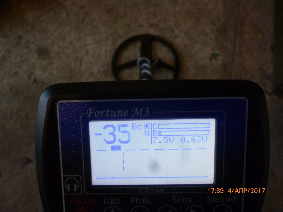

    Я от уже какую недельку копаю с Фортуной м и до сих не могу понять. Получается что через некоторое время фаза уходит ? Т.е. двигается ? Как с этим правильно бороться ?

    В тебе коли розбаланс то по фериту показує менше ніж 90? Ось є відео, де показано як можна підстроювати по фериту, через меню піна. А ще чув, що котушка коли нова, поки не затвердла повністю епоксидка доти буде не стабільший розбаланс, а затвердівати вона може місяцями.

    Балланс уходит уходит и фаза. Чем правельнее настроен и сделан датчик, тем зависимость фазы от балланса меньше. Автоблланс уменьшает разбалланс но фазу он не ставит на место.

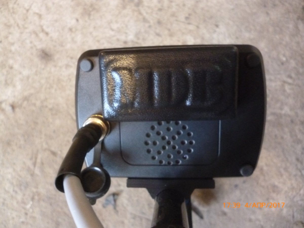

    Бек,как у Вас дела с громкостью?
    Прибор громкий или тихий на максималке?
    Я тоже получил Фортуну М3, по работе всё Ок,но громкости не хватает...

    Динамік слабенький, але його і не потрібно, завжди ходжу в навушниках, і більшість копарів так роблять.

    Летом в жару не очень приятно в наушниках ходить...
    С обычной Фортуной М даже в сильный ветер хожу без наушников,а в М3 даже в тихую погоду приходится прислушиваться... Как-то так.

    135

    Там справа не в динаміку, а в авторській кривуватій схемотехніці.

    Почему?
    Что-то не понравилось?
  20. andrulchik1986
    andrulchik1986 Stabsgefreiter
    745
    Винница
    И что,это не чем не лечится?
    Замена динамика не поможет?
  21. Amadeu$
    Amadeu$ Санітар ночі
    15
    2.327
    ̶Г̶о̶р̶б̶а̶т̶о̶г̶о̶ ̶м̶о̶г̶и̶л̶а̶ ̶с̶п̶р̶а̶в̶и̶т̶ь̶ Треба повністю переробляти схемотехніку, як ozzy зробив в своїх "Ультрах"

    Не спіши з висновками, спочатку треба розібратись і зрозуміти прилад, мене в перший день тестів чекало велике розчарування, тестую на глибину - все супер, на розділення цілей - попа повна, таке заторможене як ася, також сказав що продам, але згадав що має бути "фаст" режим, в меню не найшов, "покурив" інструкцію найшов як вмикати "фаст" і о чудо! прилад запрацював як треба. І погодьтеся ціна для такого приладу не висока.
    І в мене трохи пливе котушка від сонця, можливо через те, що нова, автобалансом не користуюсь, треба спробувати якусь монетку до котушки кріпити щоб вирівняти баланс, поексперементуати з профілями, коротше, є з чим побавитись і куди йти.
