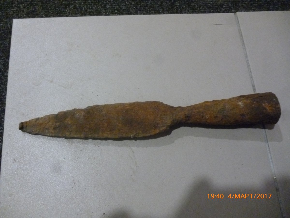

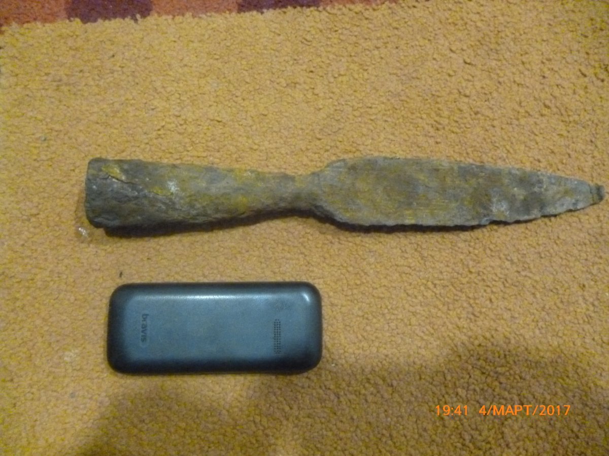

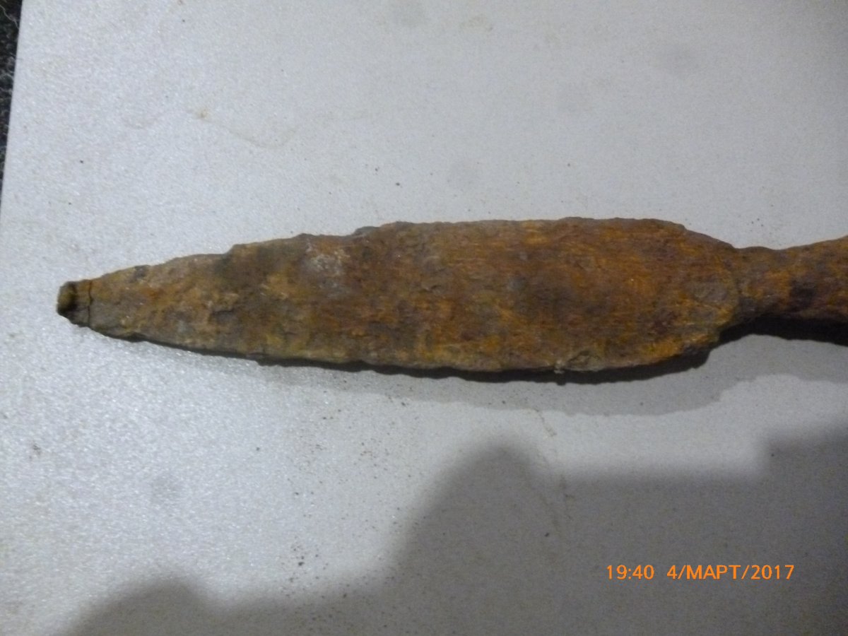

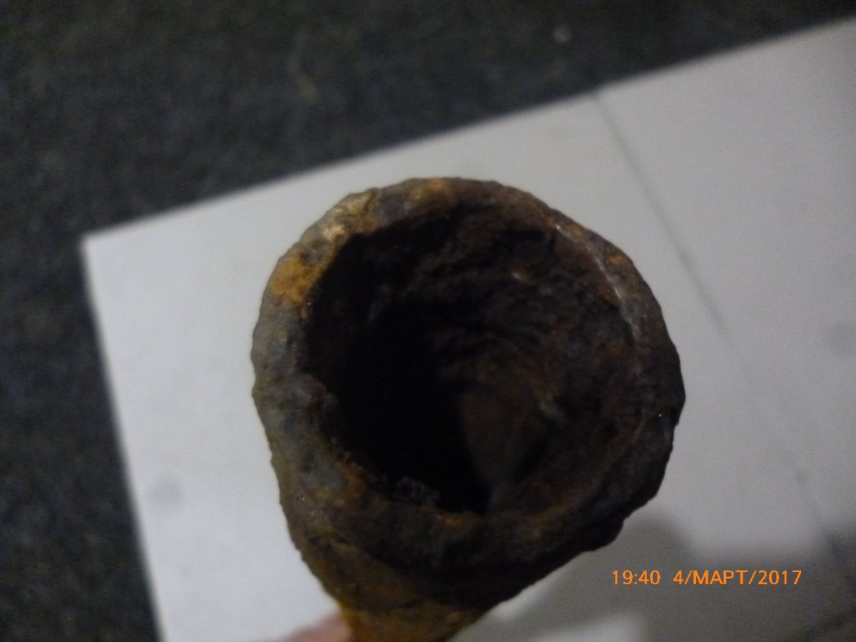

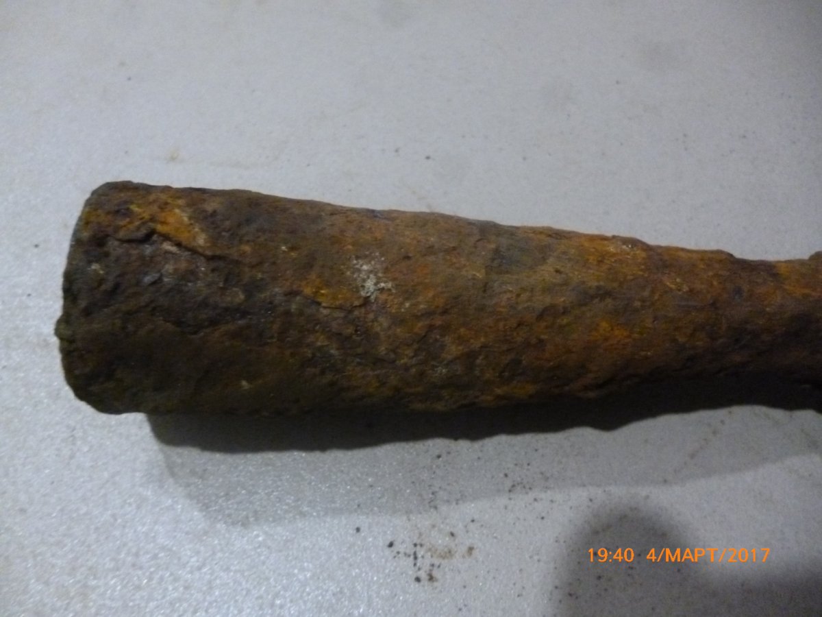

    Сьогодні другий день копу камрада з фортуною;) перший день металу накопав 80 кіл. Сьогодні саперку німецьку. і ось такого списа.
    Прийшов відав мд, радий що слон.:D:beer:
