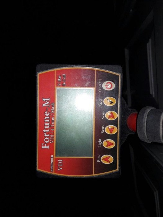

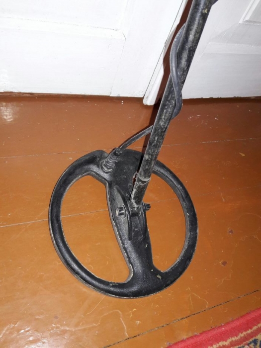

    Камрады, друзья, товарищи, есть кто может помочь настроить Фортуну м? Рассказать что и как. Вроде все и сам настроил: частота, феррит пробовал и поцентру и на пересечении обмоток, вроде всё правильно но чет маленькая дальность обнаружения по воздуху на 1 грн Украина предел 23- 25см или это нормально? Датчик Дд 25 в раене 10кГц.
    Фильтр помех 20, сенс 7, ток пробовал от 50 до 120.
    Как правильно подобрать частоту, а то у меня по пиковому току частота от 9,960 до 10,140.

    сенс 4, ток 70 и будет радость.

    А как быть с настройкой частоты ? Как определить что это именно та что должна быть ? И на что влияет не совсем правильно подобранная частота ?

    Так у меня при пиковому токе от 9.960 до 10.140 как определить нужное значение?
    Видео смотрел несколько раз уже. Но никто из них не говорит где конкретно розмещать феррит, по центру или на пересечении обмоток ?
    Я уже из этой темы прочитал почти 200 страниц но ничего толкового кроме споров не нашел.

    :beer: феріт по центру, фаза до 3.00 щоб була, скажем 2.2 і підлаштовуєш нижню так само.Я новачок теж в Фортунах, але з 4 попитки пішло:D. Да ще прикол якщо дуже довго, ставить, переснастраювать по фериту, мд тупо висне і нічого неналаштовується.:beer:
    да і ще, якщо в приміщені робиш баланс, будуть глюки від поміх.:beer:

    Сделайте как на видео у Бека. С 30 секунды чел настраивает ток. Пик резонанса с максимальным током должен быть не такой большой как у Вас.
    Сколько у Вас "пиковый ток"? Выставьте прим.150 мА и попробуйте еще раз
    говорят, то Вы не те видео смотрели )
    Автор советует на пересечении обмоток. Я многократно уже делал и так и так. Все настраивается. Главное, потом сразу проверьте, чтобы не было двойного сигнала.
    если есть - опять настройка, но феррит в другое место

    Частоту ставте по средине, между минимальной, и максимальной ! В вашем случае 10.050

    Правильно чи ні, але балансується в авт краще. Витставляю по феріту, але ніяк неможу зрівняти верхну і нижню фазу.Верху 2.4 низ 2.3, зберігаю всен, потім вручну добиваю нижню до 2.4, зберігаю. Баланс в авто типер нормальний.:beer:

    если єто про Мку то не нужно так уж точно совмещать
    нужно потом в основном режиме выставить феррит +95

    запамятывал, тогда +90 или -90 , псомтрите как себя лутше ведет прибор и так оставьте, еще на 5 коп екатерины проверьте

    вді на ферит +90, катькин пятак 87.:beer: експерементував фазу по грунті робить, тупо катушку на землю і налаштування, хм, теж виходило.:beer:

    А куском медной трубочки пойдет ?
    А то это у меня первый МД , кроме Украинских монет нету ничего…

    можна, вді будет в районе 48-56, на феріт будет -/+ 90

    если найти трубочку не китайскую, а старую советскую, то вполне +80+82. Если при этом Катькин пятак +87.
    Я по-первой, когда не было царской меди, так и делал. Отрезал кусок трубки, расплескал и вуа ля! :)
