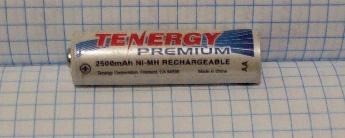

    А если поставить 6 шт пальчиковых по 1.2в=7.2в. Емкость 2500.будет толк? Тем более они у меня есть.

    Это б/у ! Большинство используют б/у з ноутбука, мне хватает около 5 дней ! Они б/у намного лучше новых китайцев !

    5 дней это круто. Какой фирмы акумы? и сколько штук 2 или 3 ? у меня 2.

    У меня тоже 2шт, на счёт фирмы, не знаю ненаписано ! Да и не столь важно как для меня, у меня их несколько видов и все работают отлично! Главное обём !

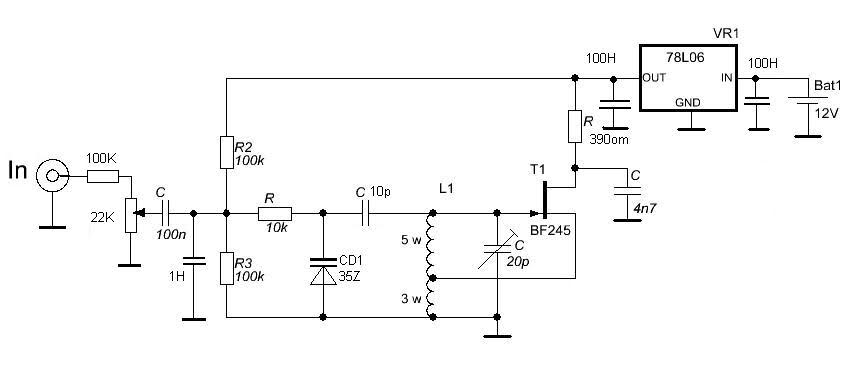

  24. Oldcoin
    Oldcoin Leutnant
    1.243
    111
    я не паял уже лет 7))
    вот типа этой, вместо 10к нужно ставить 100к
    если питать от стабилизатора , то стабилизатор из схемы можно выкинуть
    жрет всего 2 мА
  25. Папай
    Папай Obergefreiter
    146
    Может попробую, ну чуть позже.
    Изделие само по себе сложнее и габаритнее. (Две катушки, подстроечный конденсатор, да еще и варикап какой то.) А надо ли?
