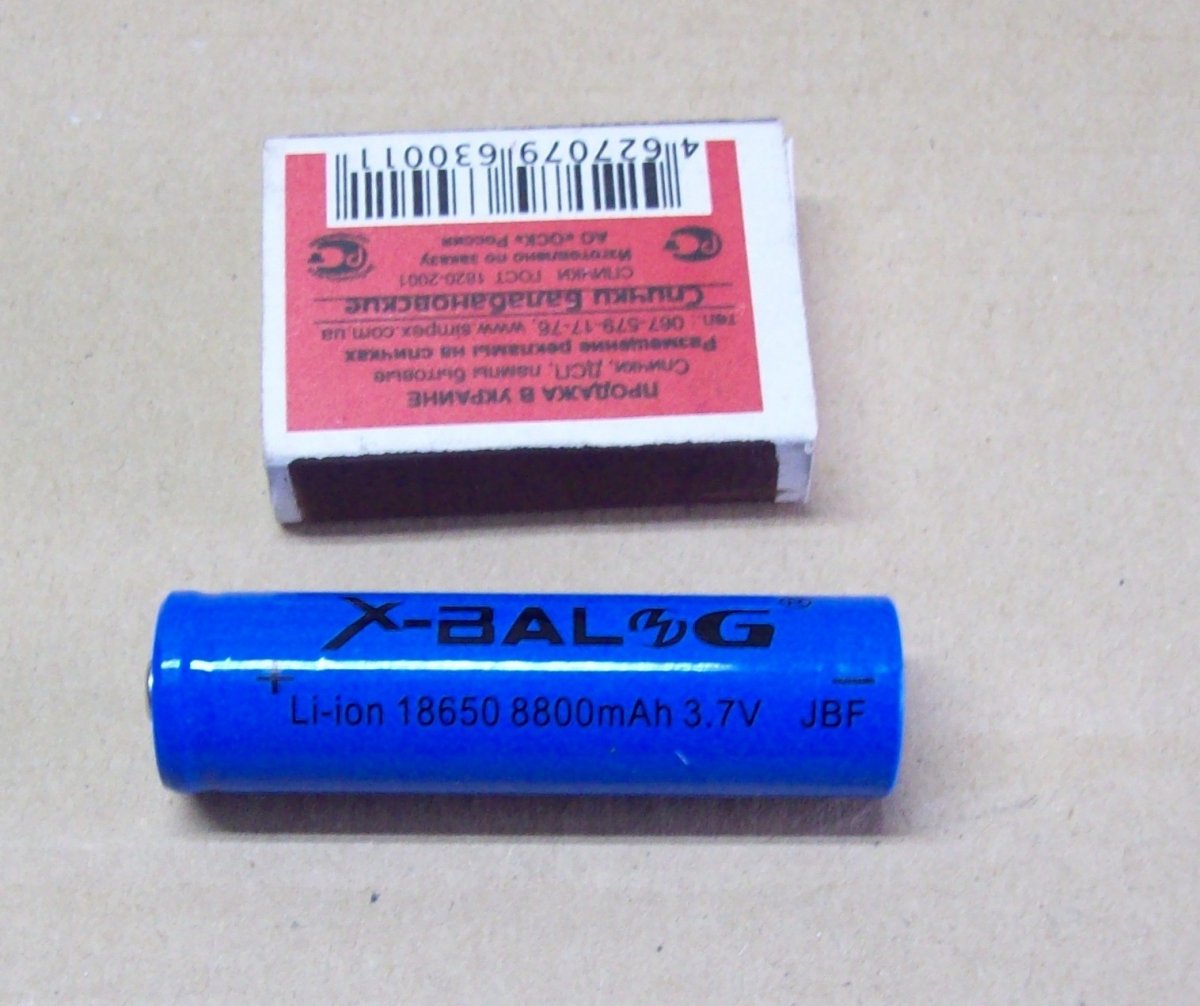

    Всем привет. Кто пользовался такими акумами. Помоему г...но редкое. Фортуна поработала три часа и заряд упал с 8в до 6,5.Или может мне убитые уже достались.
  25. Amadeu$
    Amadeu$ Санітар ночі
    15
    2.327
    Скоріше за все, що ємність в них невисока та й на холоді акуми менше тримають.
  26. Папай
    Папай Obergefreiter
    146
    Вот так на фото гляну и скажу "Гуано"
