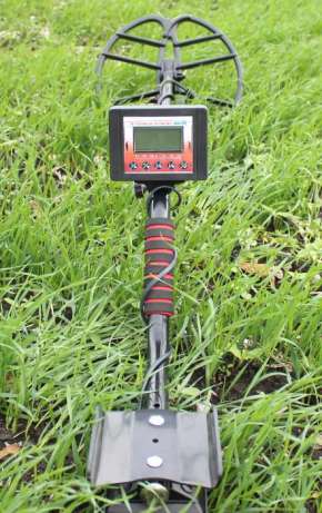

    Ну вот я себе спаял, что то допаивал, перепаивал, но это такое. Плату паял самодельным флюсом, спирт и канифоль, по этому не стал мыть, так даже от влаги лучше защищает.
    Что можете сказать о качестве сборки?
    https://yadi.sk/d/fqlF1ymH3EPUz6
  8. sergant33
    sergant33 Leutnant
    1.128
    Ukraine. District 21
    это называется: себя не похвалишь - никто и не похвалит :)
    Нормально попаял. Теперь работа покажет.
    И корпус разъема датчика заземли! И будет тогда счастье :)

    Он заземлен там просто не видно.
    С весны 2016 по осень отходил, все норм.
    Жду не дождусь весны, а то по болоте не то, хотя может и не выдержу ;) .

    угу, потом как та несмытая канифоль на входе катушки или еще где наберет влаги и начнутся тут стоны - спасите-помогите, фантомит и балаболит :)

    Да ну шо вы такое говорите, прям таки наберется влаги? Канифоль? o_O
    Больше такого никогда, и никому не говорите!

    Хорошо, не буду. Делайте как знаете.
  14. Папай
    Папай Obergefreiter
    146
    А вы знаете лучше?
    А ну да прочитал! Ничего не могу сказать по этому поводу, ни когда проблем не было, но прям наливать воду на плату не пробовал, но тогда в таком случаи приношу свои извинения, я был не прав. :beer:
    Тогда отмою в спирте и покрою НС лаком.
