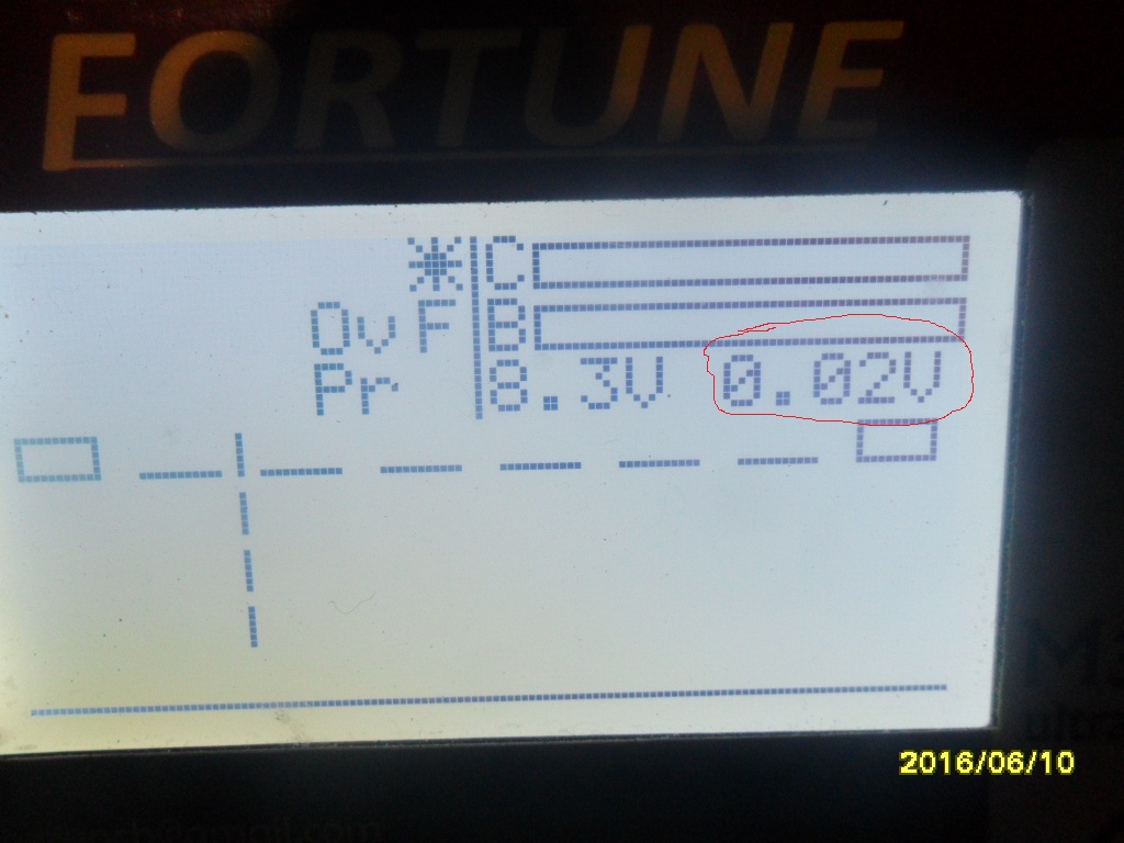

    Но там получилось так что бы баланс был одинаковый то надо ставить 0,35вольт, и все равно в повышении температуры баланс с одной частоте плывет в + а в другой в минус. Еще не знаю как на 5кгц согласуется с этими.

    не сильно большой баланс???:confused: точнее есть ли сработки при этом токе

    Ну хорошо давайте по честному обсудим это видео. Во первых по включению прибора так и должно быть, когда нажимаешь вкл. и держишь, прибор включается и сразу выключается, если это происходит слишком быстро, то нужно просто поставить конденсатор большей ёмкости. Но это такое.
    А на счет подсветки автор видео не показал на каком уровне подсветка в меню. Может она там в ноль скручена. Или дисплей не имеет подсветки.

    Развею некий миф. Розбаланс в 1,5 вольта не как не влияет на роботу прибора, это лично мной проверено не однократно. Кто поспорит? И как влияет?

    Согласен но при отправке МД его должны проверить От (А)до (Я) прежде чем отправлять потребителю и это не единичный Случай (я про то что собрать любой кто умеет толком паять ) А даже и за 5 гр покупаешь Вещь она должна работать как НАДО!!!:beer:

    ну вот у меня на М3 ультра чем ниже ток тем стабильней прибор!! вот к чему я вас Спросил

    Ну да согласен! И если у покупателя появились какие то вопросы или проблемы то надо ему помочь и объяснить, а с вкл. выкл. это да лажа.

    Мы с вами говорим про ток контура ТХ в мили амперах? или разбаланс датчика в вольтах ?

    Стараюсь делать всегда от 0.01 до 0.05

    я про это

    Та я тоже, но для трех частотного так не получится.
    У меня прибор что при 0,1вольт тихий что при 1,5вольт одинаково. Я и сам пока не знаю почему так. Но я верю своим глазам больше чем россказням других. Типа (если баланс перейдет через ноль то фоза перевернется) Чушь какая. :D

    Вот ты говоришь что у тебя при большом разбалансе прибор менее стабильный, то есть нужно добавлять сенс так?

    много говорить не буду я сам обладатель Фортуны как 2 недели с хвостиком!!:beer: но прежде чем купить я пол года читал и смотрел видео о разных МД и вот мой выбор упал именно на Фортуна М3 ультра;) !! и много видел как делают настройки Фортун:cool: и склоняюсь к тому что чем меньше ток тем стабильней прибор:cool: но практика покажет и может я действительно Не Прав!!!!!:confused:

    Короче, если при повышении и при понижении температуры датчик менее стабильный, то это не из за росбаланса, а из за нестабильности контуров к температуре. То есть, при смене температуры, датчик становится менее чувствительным, или на оборот более чувствительным, из за разных причин и это не критично. При разном сенсе, в разных случаях, на пределе глубина будет максимальна, одинакова.

    как же вы собираетесь развеивать мифы о разбалансе если как вы выразились:"Я и сам пока не знаю почему так."? это у вас он не играет роли,а на моем блоке играет,больше чем 0.8 я уже ходить не могу,начинает медь в чернину кидать...хотя до 0.75 все отлично.

    А медь в чернину кидает не потому что розбаланс 0,8вольт, а потому что фаза сдвигается. Для этого надо время от времени отстраиватся от грунта.
