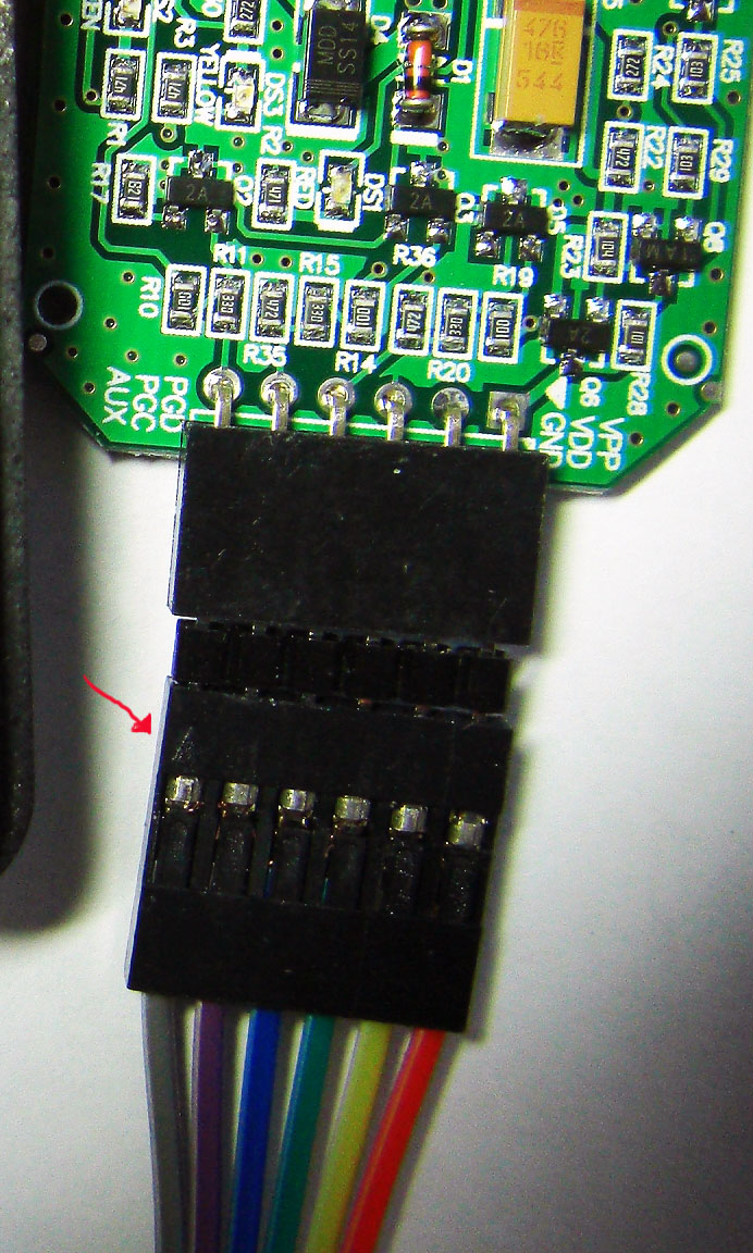

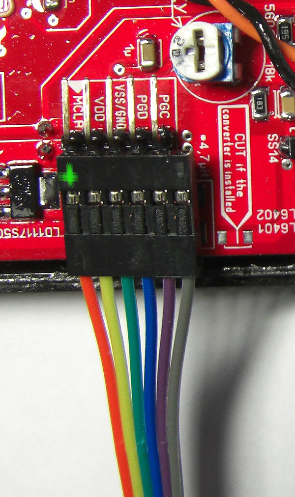

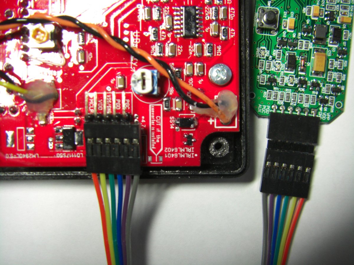

    Кто сам делал прошивку,подскажите правильно или нет,соединение проводов сделал для прошивки.
    Спрашиваю,потому что метки стоят на разных проводах.Подстроечный резистор мешает соединению,
    выровнять штыри или удалить серый провод,он же ни к чему не подсоединяется? CN301.jpg CIMG8993.JPG
  22. Лясник
    Лясник Stabsgefreiter
    21
    45
    1.064
    Волинь
    Посмотрите на сайте автора, там нужно провода перекидать ( у меня РІК-3, я делал по схеме, все нормально). Там посмотрите схему.
