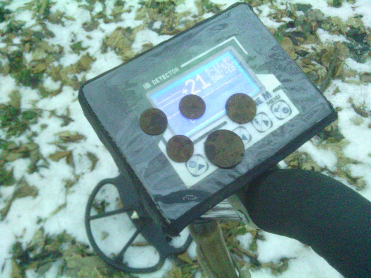

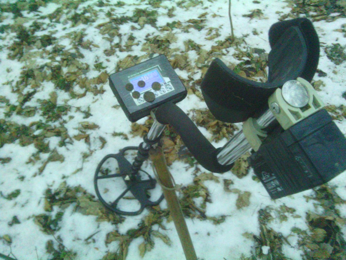

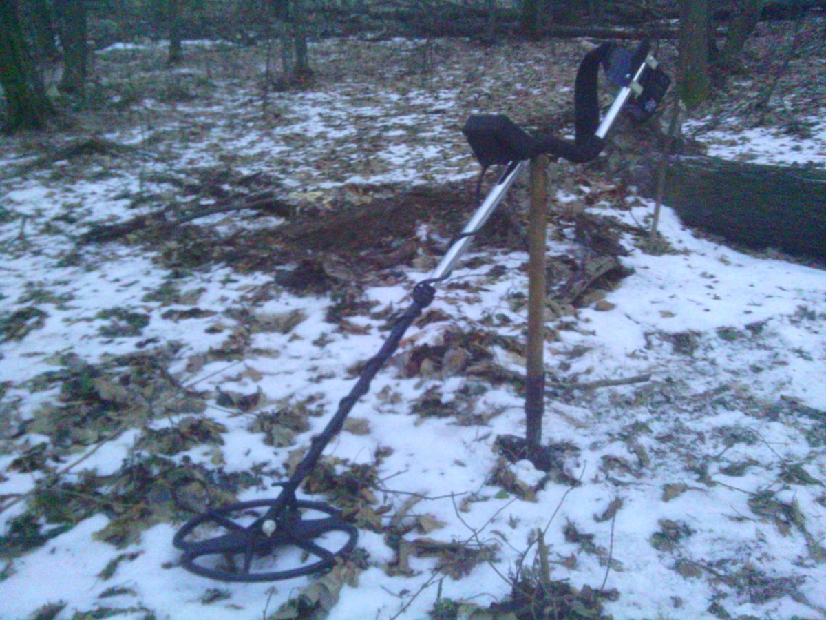

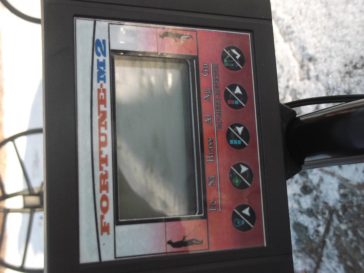

    ах да, чуть не забыл высказать свое первое впечатление о приборе..
    удалось вырваться на пару часиков в канун нового года, чтоб как говорится закрыть сезон 2016, итог: кошель поздних советов и жменька гильз от травмата.
    прибор оказался довольно глубоким и не смотря на это чуствительным к мелким целям (1коп.ссср), а так-же пораловало наличие режима фаст (рекомендую включать на замусоренных участках).
    не хочу перехвалить м-ку, но прибором очень доволен.
