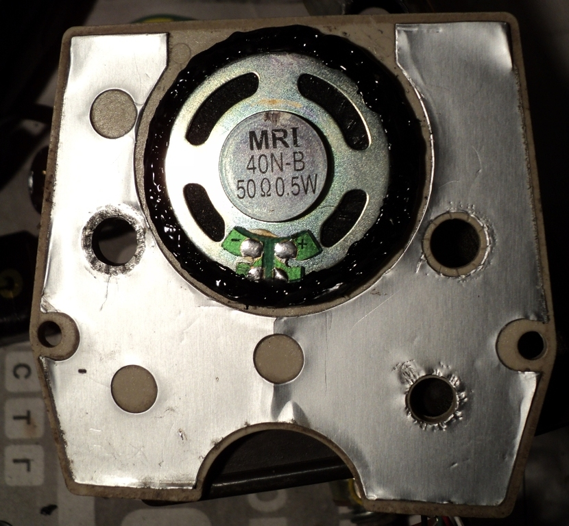

    при всем моем уважении к Вам, я бы не был столь категоричен, ведь если разобраться, то корпус датчика Вы же экранируете для чего то и кабель от датчика к блоку тоже почему то в экране, к тому же у массы фирменных приборов корпуса блоков тоже выполнены в металле, наверное не из-за того что пластика не нашлось..

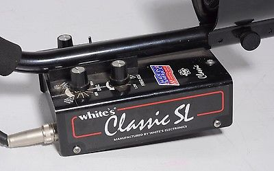

    Все аналоговые вайтсы годами собиралиcь в металлических корпусах,
    а вот к примеру лицевая панель тесоро изнутри
    михаил михайлович та Alejan-88 подобається це.

  9. TANKIST0168
    TANKIST0168 Feldwebel
    1.065
    Полтавская обл.
    Я экранировал ДРАКОНом для того, чтобы добиться максимальной стабильности в работе МД. И поверьте мой блок Фортуна-М вел себя тише чем Ваш который Вы на видео показывали про стабильность работы блока.

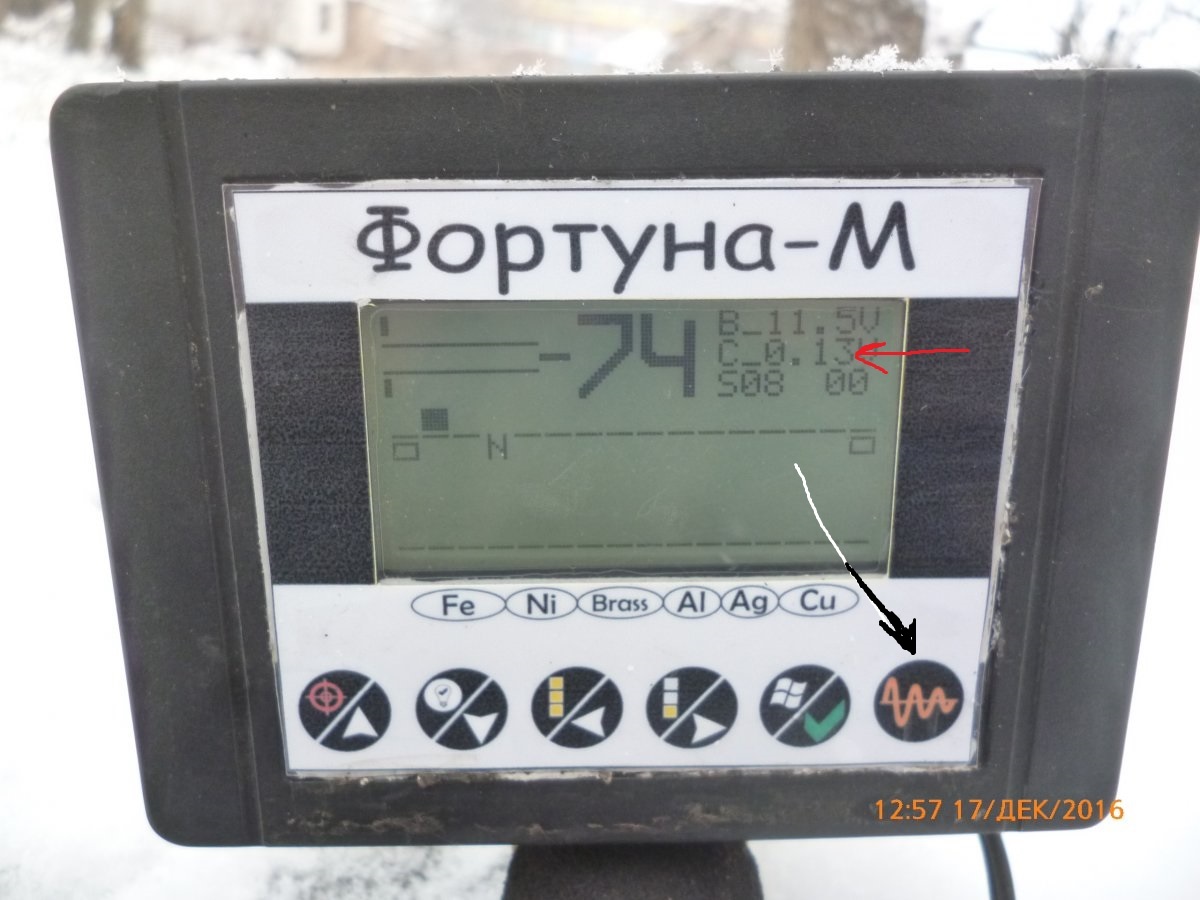

  19. SDR
    SDR Stabsfeldwebel
    1.317
    Украина, Черкасская обл.
    Вообще, при изменениии температуры в обе стороны, наблюдаем на всех, без исключения датчиках, температурный дрейф точки минимального разбаланса. Проверить датчик можно очень просто. В меню прибора обязательно отключаем авто-компенсатор ( если он включен), выходим из меню в рабочий режим, и смотрим на дисплей на цифру разбаланса, например при комнатной температуре, какое значение разбаланса датчика при +20, например, потом несём датчик в гараж, оставляем его там на часик-два, приходим подключаем и смотрим на значение разбаланса датчика при 0 градусов, например. Всё, так вот можно составить "картину" температурной стабильности прибор + датчик ( конкретно этот блок и этот датчик).

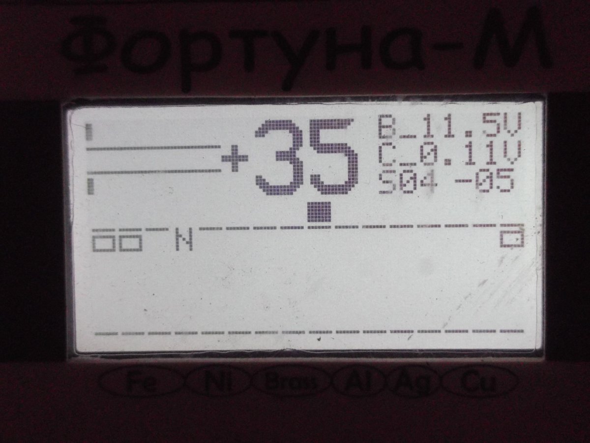

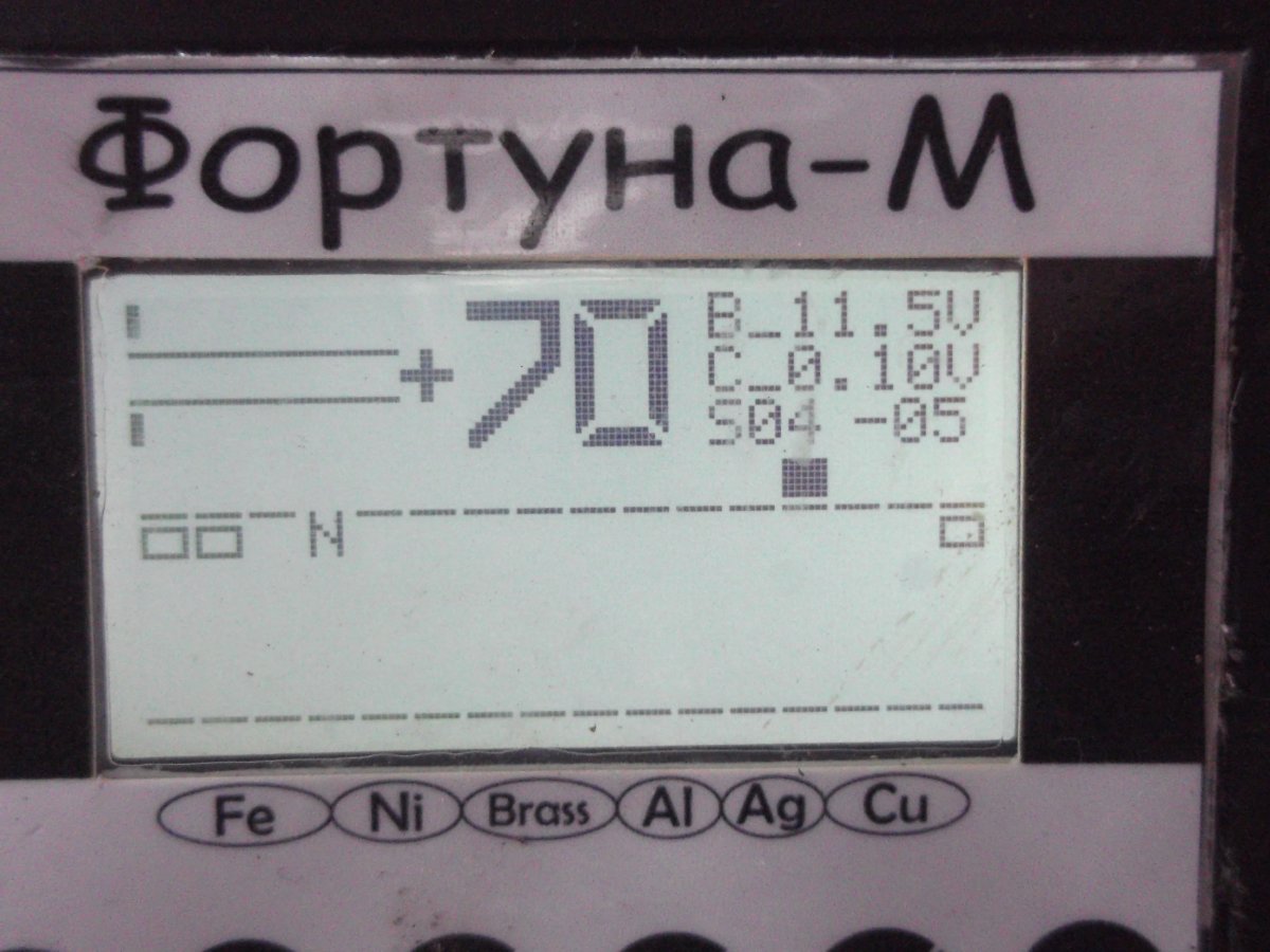

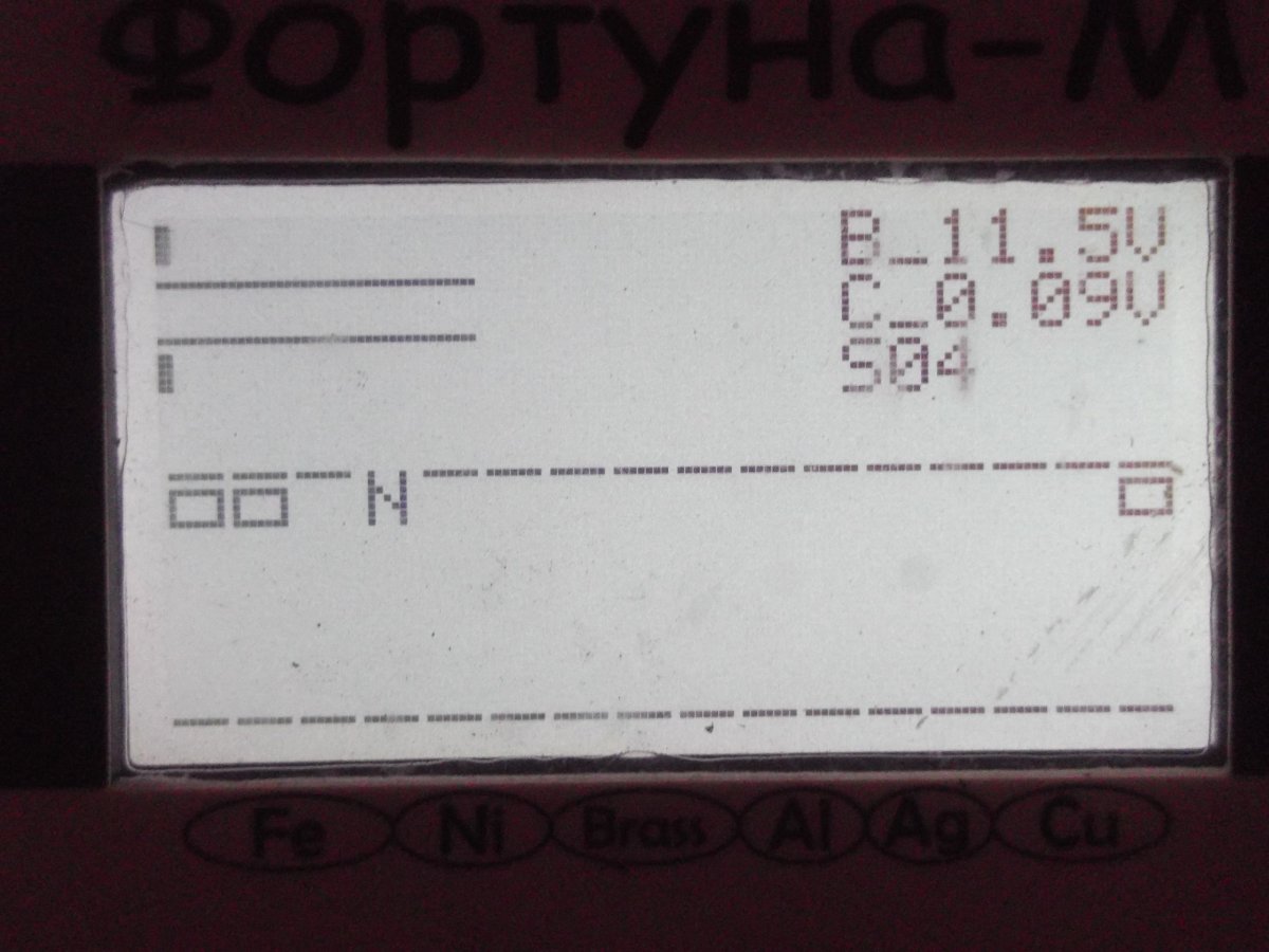

  23. Бек
    Бек General-leutnant
    135
    270
    15.441
    Черкаси, бул. Шевченка 212
    ....например при комнатной температуре, какое значение разбаланса датчика при +20, например, потом несём датчик в гараж, оставляем его там на часик-два, приходим подключаем и смотрим на значение разбаланса датчика при 0 градусов, например. Всё, так вот можно составить "картину" температурной стабильности прибор + датчик ( конкретно этот блок и этот датчик)....
    три години на вулиці датчик був.:beer: +70 вді до, остальні 2 фото після.
  24. SVETLOV25
    SVETLOV25 Stabsgefreiter
    450
    Нормально.
