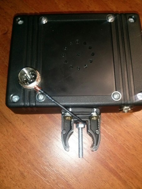

  3. Den1029

  20. михаил михайлович
    михаил михайлович Feldwebel
    Beiträge:
    795
    Ort:
    во, сделал себе..
    дракона рядом не оказалость по-этому наплавил фольгу паяльником, так даже проще, быстрее и экономичнее..
    заземление: поставил перемычку - один конец проводка припаял к корпусу гнезда, второй к контакту на котором находится "экран" между тх и рх концов.
    все норм, теперь на касание реакции нет.
    ребят, спасибо за подсказки! )
