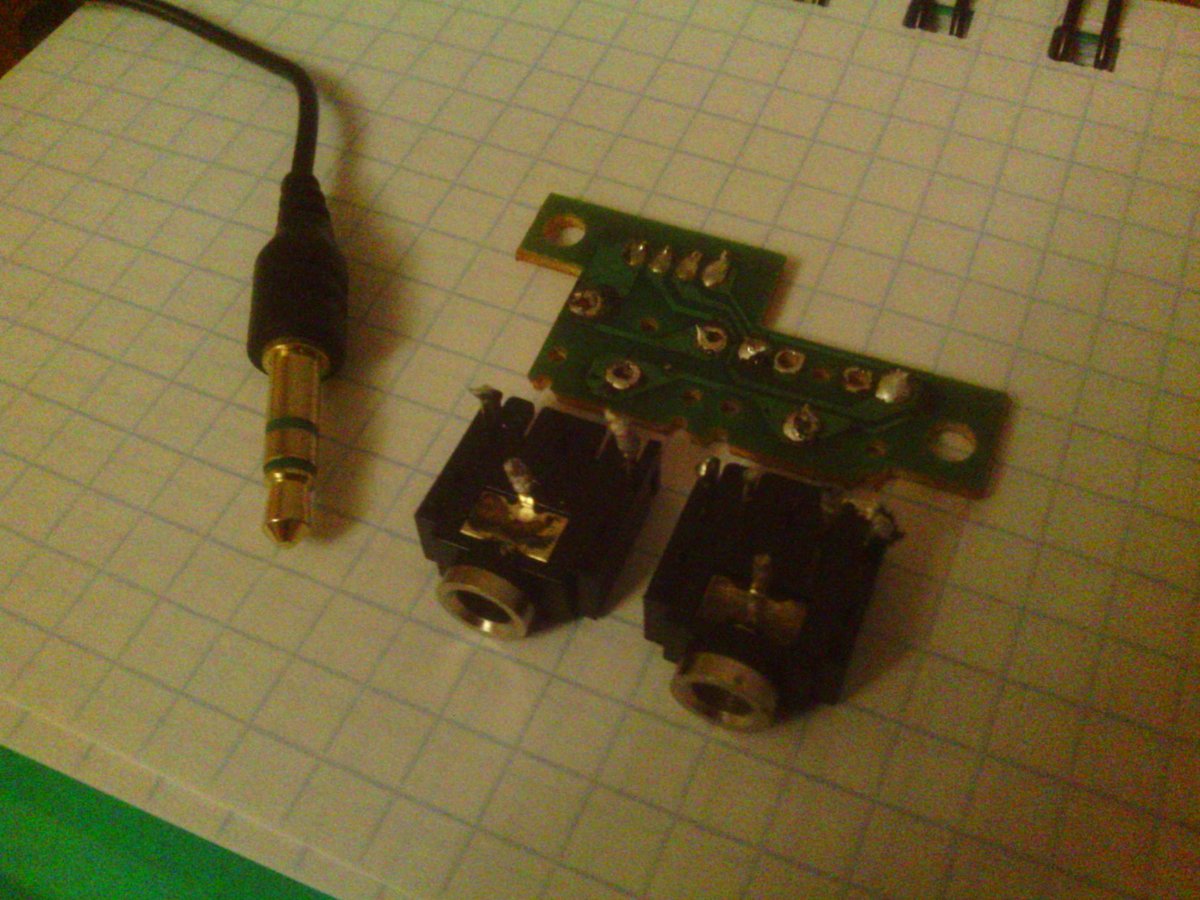

    па рни, решил к фортуне приделать наушники, но знаний ноль в этом деле..
    вообщем есть собственно сами уши от мобилы и плата из старой клавиатуры с двумя гнездами..
    гнезда выпаял с платы, одно - 3 лапки, второе - 5 лапок..
    уже по всякому пытался подключить к проводам что идут на динамик и ничего не происходит, чы то лыжi нэ ыйдуть чи то я ...
    подскажите, пожалуйста, кто шарит: над каким гнездом колдовать, плату использовать или тупо на гнезде к лапкам провода паять?
    или эти гнезда вообще не подходят?
    либо тните носом где почитать..
    вообщем, буду благодарен за любую инфу.
  6. михаил михайлович
    михаил михайлович Feldwebel
    795
    или дайте фото у кого как сделанно.
  7. AlexVDI
    AlexVDI Stabsfeldwebel
    571
    Украина Кировоградская область
    Без елементарных знаний конечно трудновато, вот это может пригодится.
    https://www.google.com.ua/search?q=схема+подключения+наушников+к+штекеру&biw=1638&bih=704&tbm=isch&tbo=u&source=univ&sa=X&sqi=2&ved=0ahUKEwiD1KL-sP7QAhWLL8AKHScEDF8QsAQIFw

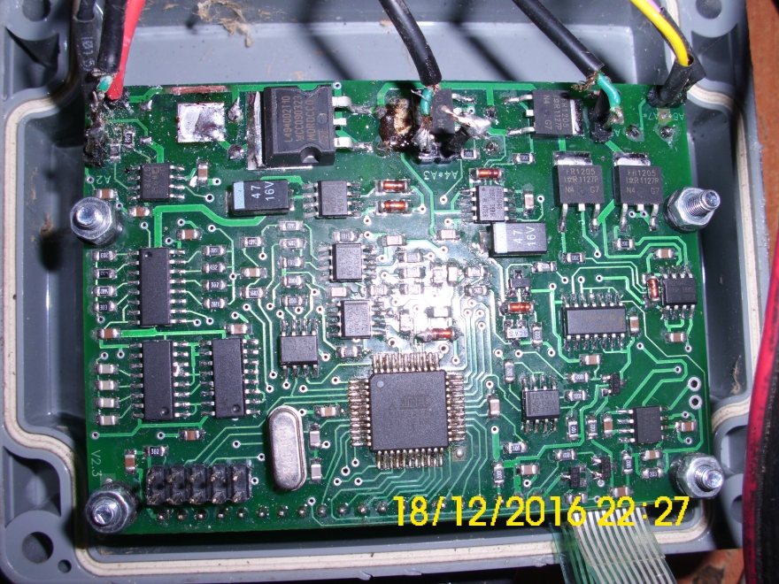

  10. solovey_2005
    solovey_2005 Stabsfeldwebel
    3.094
    УКРАЇНА!!!
    Я навіть покажу,чим більше напаяєш,тим дорожче ремонт обійдеться :D. Тут два спеціалісти працювали :D.Паяти вчились.Дай комусь хто знає як запаяти.

  12. SDR
    SDR Stabsfeldwebel
    1.317
    Украина, Черкасская обл.
    Чтобы что-то править, нужно сначала понимать что именно. Когда есть нормально работающий прибор и не нормально работающий, по-моему довольно просто понять в чем причина не правильной работы, всё предельно просто и точно, когда ещё и сам видишь, своими глазами, что именно не правильно работает. Но если проще куда-то посылать ( дай Бог один раз только), и самому не вникать при этом, что там с посланным сделали, и сделали, или нет вообще, это тоже вариант на выбор, никто не против. Дело личное. :rolleyes:
    100 раз уже написано, что самоделка-самоделке рознь, и то, что название "Фортуна", не даёт гарантию, что будет куплен нормальный прибор, а не одно название.
    Лясник та Alejan-88 подобається це.

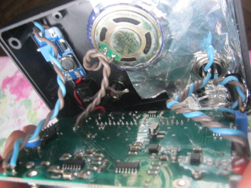

  17. михаил михайлович
    795
    . увидал у одного камрада фольгу в блоке, говорит: выполняет роль экрана от ложняков..
    имеет ли смысл себе такое тулить?
    лично у меня от касания к кабелю ложняков не происходит, а вот если прикоснуться пальцем к мет. части штекера/гнезда то да, пымкает черниной, от касания различными предметами реакции нет, а вот от пальца - да
  18. Sasheek
    Sasheek Obergefreiter
    155
    Бровары
    Я себе в блоке тоже сделал экранирование. Результат есть. Рекомендую.
    михаил михайлович подобається це.
  19. krotyara
    krotyara Obergefreiter
    84
    Вінницька обл.
    Сенс є. Провірив на своєму приборі. Покращується стабільність. Тобто на чуйці 2 можна ходити. Краща "помехоустойчивость" російською. Так що ліпи, гірше не буде.
  20. михаил михайлович
    795
    а какую лепить, из под шоколадки покатит?
    на клей или двусторонним скотчем?
    контакт обеспечится только зажатием под гайкой гнезда или чет кудат ннада припаять?
  21. bejef
    bejef Oberfeldwebel
    861
    Earth
    и шапочку из фольги еще
    вижу там слева dc/dc преобразователь, ну ну :)
    тогда точно шапочку
    если серьезно - телефоны из карманов на копе убирайте, эффект больше будет

  23. михаил михайлович
    795
    преобразоветель у камрада, а у меня нету.
    так че, тулить фольгу или не??
    без шапочки пожалуй обойдусь, а вот труханы заэкранировать от ложняков тож для подумать идея))
  24. bejef
    bejef Oberfeldwebel
    861
    Earth
    да хоть свинцовыми блоками обкладывайте, что экранировать то собираетесь?
    при правильной разводке платы и сборке блок и на сенс 0 с 604 нормально работает без всяких экранирований
    Лясник подобається це.
  25. Den1029
    Den1029 Oberleutnant
    1.522
    Kiev
    Чтоб не было ложняков от касаний к разьему-заземляйте его,а не фольгу лепите.Заземленный корпус разъема в мд так же обязателен как и экран в датчике и кабеле.
