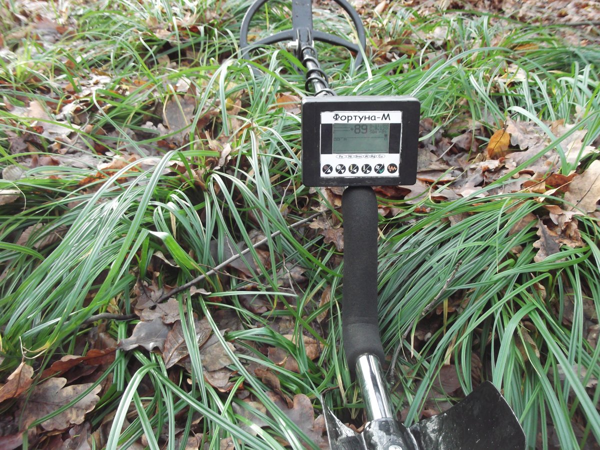

    :rolleyes: можуть в приміщені поміхи при настройкі на ферит гулятть.Фази невдається налаштувать наприклад 2.20 і низ 2.20, весь час гуляють. Що за прикол? . На копі теж пробував настроїтись, таж сама лажа виходила, балас катушки в авт. реж. показував то 78, то 50.Виключив, включив знову, добавив трішки чуйк до 06, наче збалансувалось+90.:beer:
    в приміщені мд тихо повинен працювать чи ложняки будуть?
    Перший раз коли на коп приїхав, то баланс авто зразу пройшов +90., катушка, прибор?

    Кому на тест драйв Фортуну М? чи я тупий, чи мд такий, чи мо мої біополя сильні і хфон дають:D:beer:
