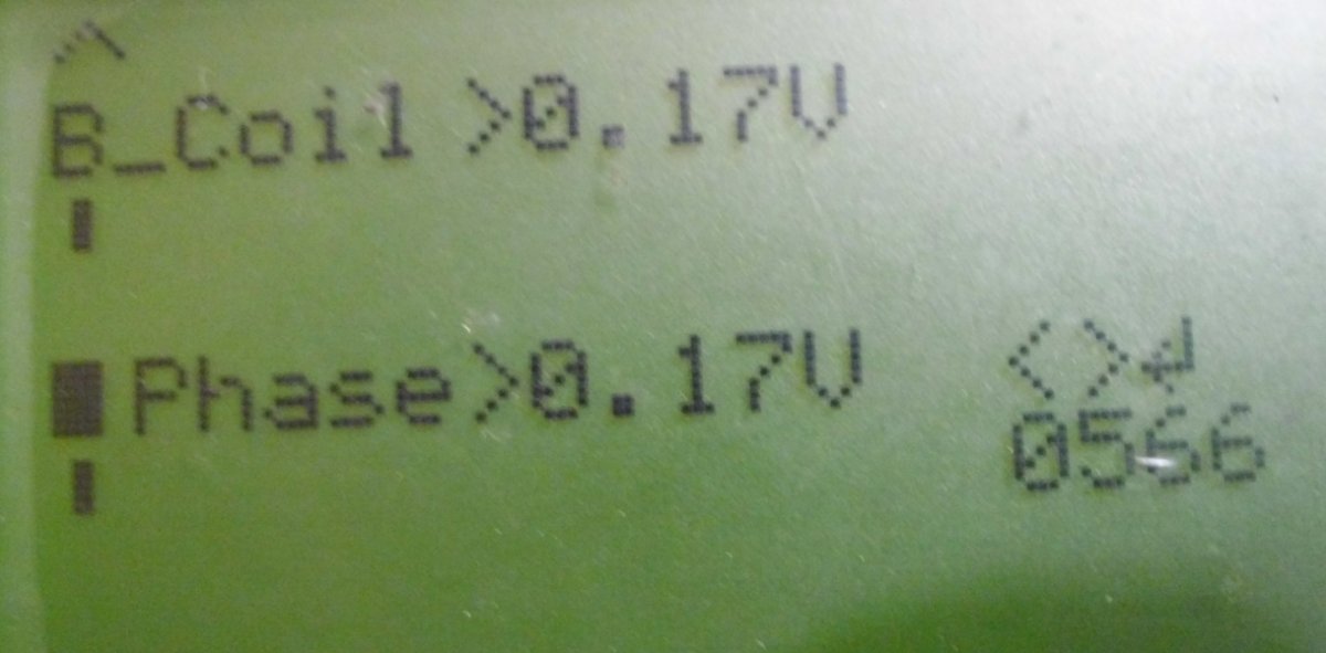

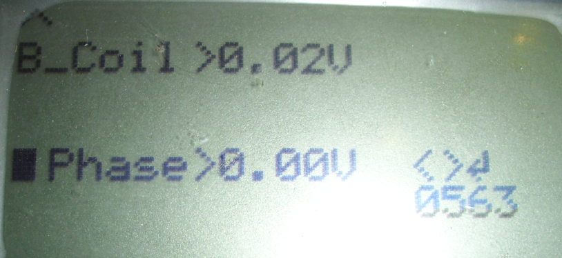

    Можеш сам попробувати.-130 мВ при +25.і при - 5" С.+ 30 мВ,йдуть ложнячки на грунті І саме цікаве коли розбалананс 10-30 мВ ,сенс 2-3. фільтр 0. На столі тихо.Три блоки на полігон з собою брав.Така сама хрень на всіх.примусово балансую до 80 мВ затихає.На фото + 170 мВ..На вихідні ще раз провірю.Може барабашка був :D

    Добавлю при рознесенні частоти в 1 Кгц,датчик можна збалансувати до таких велин- -наслідки цьго всі знають,тобто я описав вище.:D.Чує 2 коп СССР =35 см.:D Думаю якщо 0 будена 60-80 мв ложнячків не буде.:D

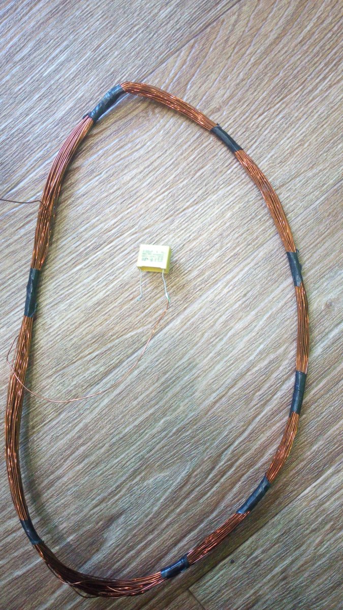

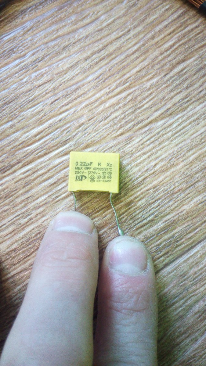

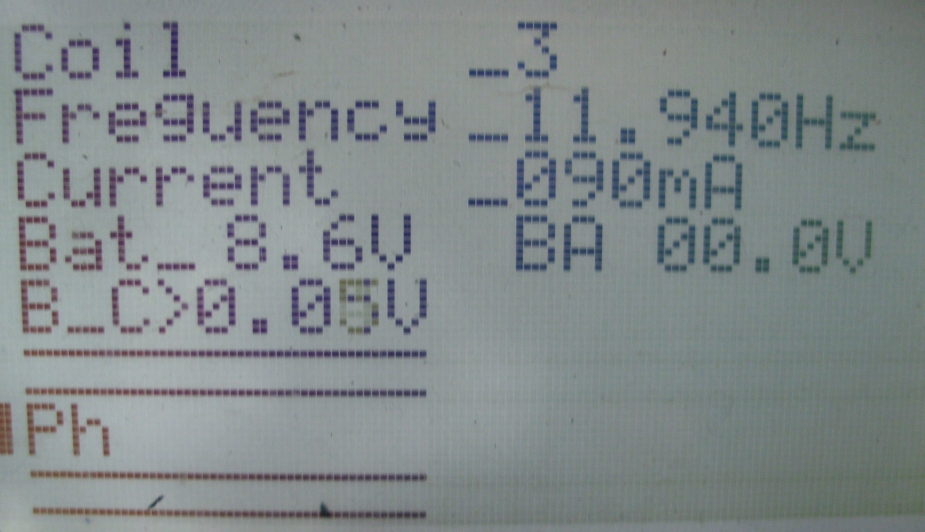

    Мужики снова вопрос по фортуне м В катушке тх нет тока уже заменено все от разъёма до пика а его все нет А вот когда вместо конденсатора ставлю светодиот показывает 55ма
  8. Amadeu$
    Amadeu$ Санітар ночі
    15
    2.327
    Oleg 21, конденсатор необхідно ставити послідовно, потім додати току - зберегти - підбирати частоту до знаходження максимального току - зберегти.
  9. Oleg 21
    Oleg 21 Schütze
    39
    Кривой Рог
    Кондей последовательно а ток или 0 или 3 Он не регулируется вообще

    какой конденсатор ставите? модель какая

    Ставил и вима о плёнку зелёные эффект один

    какое сопротивление катушки?

    Китайский мультик показывает 8 ом

    проверьте правильность подпайки, пропайку всех соединений, попробуйте на RX катушке или намотайте другую TX, 8 ом это много
    Oleg 21 подобається це.
  23. Oleg 21
    Oleg 21 Schütze
    39
    Кривой Рог
    Есть 3 катушки провод 0.45 по 35 55 и 70 витков и везде одно и тоже
  24. bejef
    bejef Oberfeldwebel
    861
    Earth
    70 витков проводом 0.5 сопротивление 4.2 ома
    с указанным конденсатором резонанс на 6,6кГц
    судя по измерениям у Вас либо не 70 витков, либо где-то обманываете
    ткните тестром в разъеме на провода TX и посмотрите какая там частота
  25. Oleg 21
    Oleg 21 Schütze
    39
    Кривой Рог
    Это значит надо делать завтра нормальным мультиком потому что этим я щас намеряю такого
  26. bejef
    bejef Oberfeldwebel
    861
    Earth
    для начала завтра проверьте "мультиком" частоту сначала на выходе разъема TX (5 нога LM), затем на 3 ноге LM, затем на 24 ноге PIC
    везде должны быть сигналы с частотой из меню, где нет сигнала - там ищите проблему
    если везде сигналы есть - проблема в вашей катушке, кондере, кабеле и т.д.
    удачи в отладке :)
