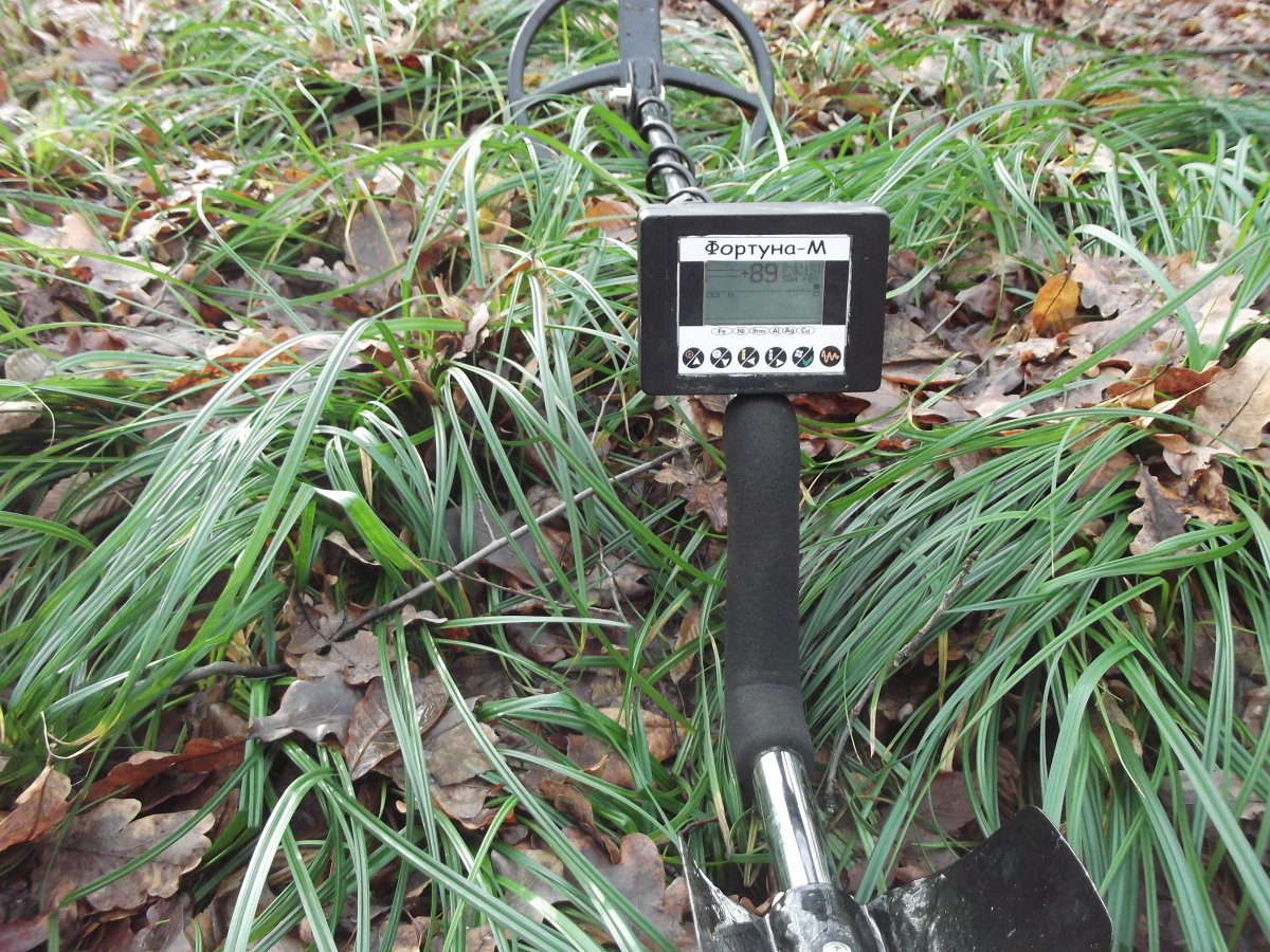

    короче, :beer: просто промовчу про фортуну м.:beer:

    такий прикол був сьогодні на копі, благо камрад рядом був, просив об деревину небить, забрав мд. :beer::D
    Сам по собі в авт. баланс грунту гут - 90, :beer: дальші пішли какафоняшки, об траву , листя виніс мозгу, :smile_5: плюнув, відстроїв на ферит , благо барановодство з собою носю, включив знов, знову таж лажа, балансується але какофонія, добавив чуйку чи як її там 06, війшов в ручний баланс, більш менш рівного звуку, добавив току, і вуаля, чистенько і тихо, бували ложнячки на паростки але частково.
    Короче Фортуна мд з характером, що необїджений скакун. :smile_8:
