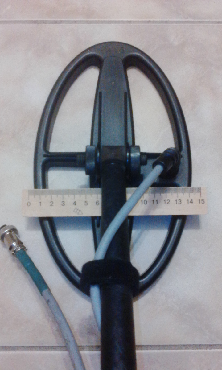

    Фортуна М, прошивка 1.1.9, датчик в корпусе АКА снайпер 15х25 см., частота 10кГц, при токе 97мА, сенс 05, - на 5 коп.ссср по воздуху уверенный сигнал с четким вди+53 около 27-28 см.

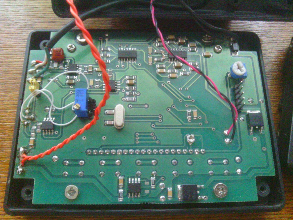

  12. михаил михайлович
    михаил михайлович Feldwebel
    795
    камрады, приветствую!
    запутался в проводах, помогите, пожалуйста разобраться.
    плата фортуна-м.
    проводки идут к катухе, не могу вьехать кто из них Rx, а кто Tx, ну и "+" "-" соответственно, знаю только что зеленый - земля, на разьеме на 3 запаян.
  13. TANKIST0168
    TANKIST0168 Feldwebel
    1.065
    Полтавская обл.
    Два розовых это ТХ (верхний холодный, нижний горячий), выше в экранированном это RX (зеленый- экран, белый- горячий, красный- холодный).
    михаил михайлович подобається це.
