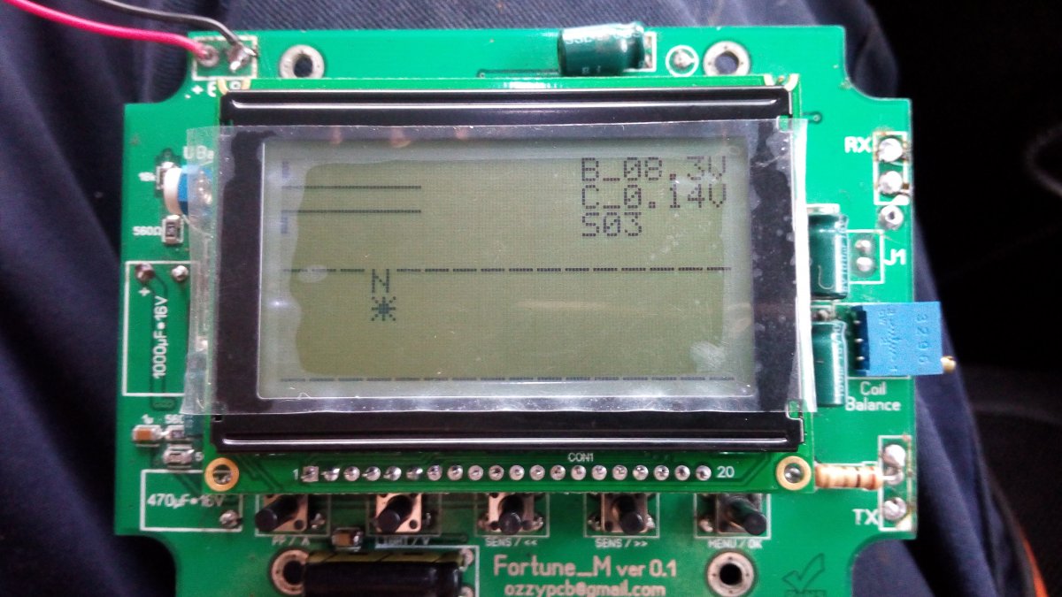

    При закорачивании выхода тх блок перезагружается

    Він не повинен перегружатись.Ти щось не правильно запаяв.Дай фотографію зібраної плати,я вечором подивлюсь.

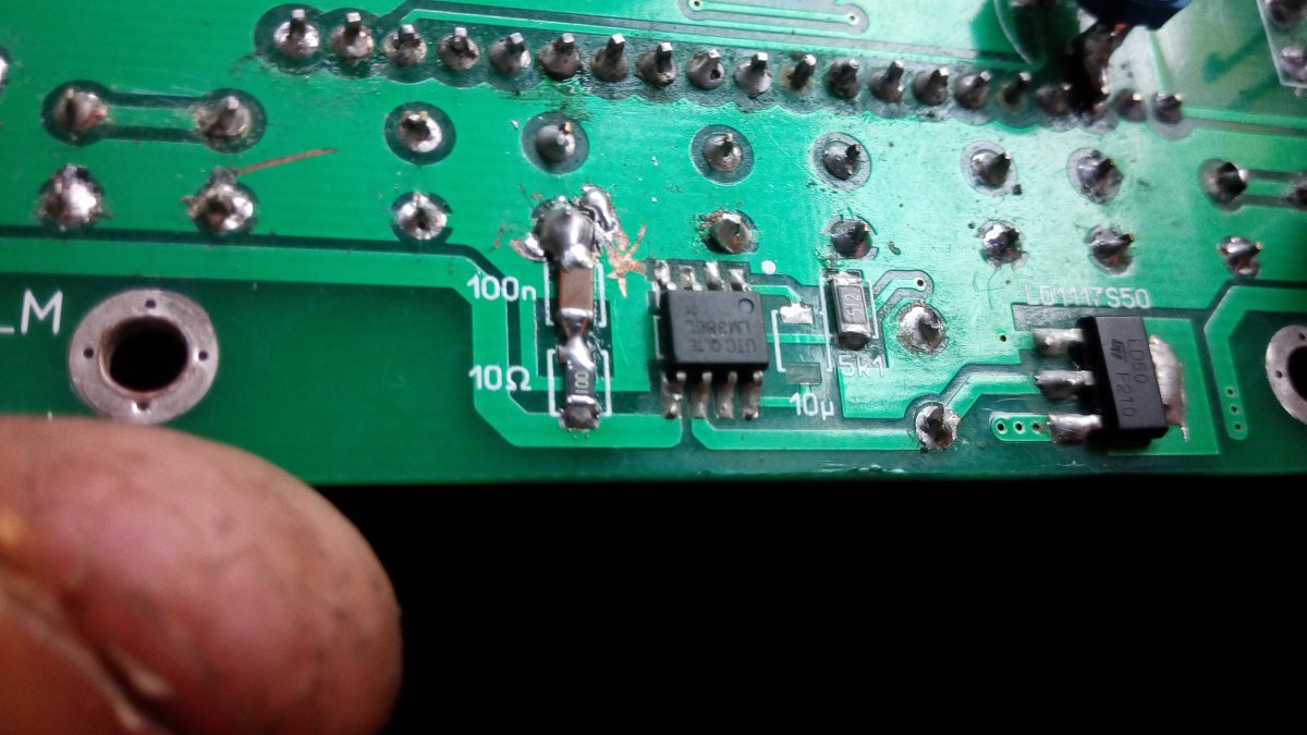

    Не видно конденсатора 1мкф на 3 ногу

    Он под экраном с обратной стороны

    10 Ом не закорочен на минус? 386 не греется? Если все элементы проверяли то или лм битая или генерации с процессора нету. Может 1мкф не рабочий?

    Переходы между слоями проверяли? Процессор нормально запаян?

    Лм менял стояло лм386G щас поставил лм386м результат один при закорачивании конденсатора на катушке что бы ток ишел сразу на катушку блок перезагружается

    Читал что в холостую выход тх должен быть 1.5 в а у меня 4.5

    Вся обвязка лм проверина аж до пика все норм только лм 386 м а не л может в нем проблема

    откуда у вас розбаланс 140 мВ взялся??? у вас же катушка отключена! что-то где-то вы мазанули да и еще не плохо было-бы плату промыть хорошо если есть в ультразвуковой ванной.

    на 5 ножцы ЛМ повинно бути половина напруги выд живлення,2,5 В +- 0,2 В.3 ножка по постыйному струму 0 - 0.2 В.Десь сопля э,ЛМ -ку або спалив.Уже або повинна грытись.Або не допаяв мынус живленя.Прозвони ножки ЛМ-ки.Ще варыант замысть конденсатора 1МКФ,влыпив опыр :D:D:D Москалька мова на клаві була звиняюсь.Там де ьі читай і :D

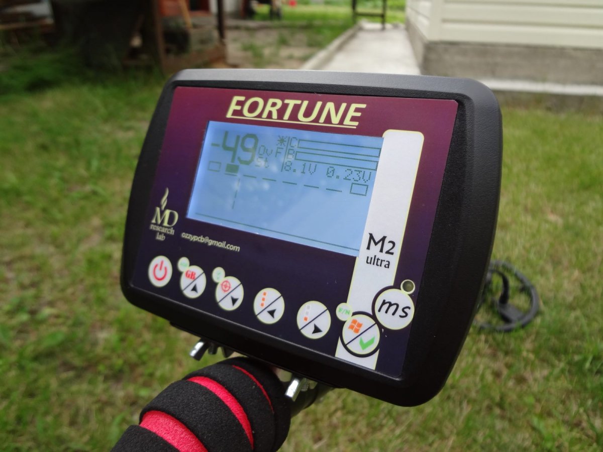

    питання, чим все таки Фортуна М2 Ultra від Оззу і Фортуна М-2 від Бомбер , відрізняються? на ультра начебто добавилась регулятор чуст., по ттх наче однакові чи погано читав?, ато запутався :smile_5: який куплять для тестдрайву.

    Чтобы полно ответить на этот вопрос, нужно поюзать оба эти комплекта, чтоб можно было сравнивать. Думается не много таких.
    А так - базовая схема М2, ультра и у М3 - одинаковая.
    Работу видел только Ози. Входные цепи немного отличаются(в лучшую сторону) ну и добавлена возможность регулирования чутья.
    В новой версии крутка уже электронная, что ИМХО большой плюс.
    И еще, сравнивается ведь полный рабочий комплект - аккумы, штанга, прибор, датчик, качество сборки. И как результат, конечное качество работы Фортуны.
    Нареканий на работу Сергея я еще не слышал, а работу остальных не видел, поэтому сравнивать не могу.
