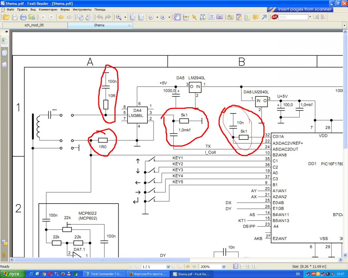

    а как вы сделали катушку? возможно вы пытаетесь её сделать!? если есть ослик смотрите на 3-тей ноге LM386 что там? если все в порядке то дальше смотрите возможно сопротивление забыли впаять на 1 Ом! еще в инженерном меню нужно выставить ту частоту на которую вы делаете датчик или хотя бы приблизительно (по мах. току)

    Обвязку 386 тоже стоит проверить,но в начале выставьте хоть примерно частоту-будет где-то в районе 6,5-7,5 кгц,и сохраните ее,далее перемещаемся на пункт ниже и увеличиваем накачку Тх,если ток увеличивается,подстраиваем частоту по максимальному току.Если это не помогает,смотрите обвязку,резистор 1 ом(может впаяли не тот номинал),ищите непропай,начиная от контроллера,и далее к 386.Правильность включения катушки Тх тоже проверьте.

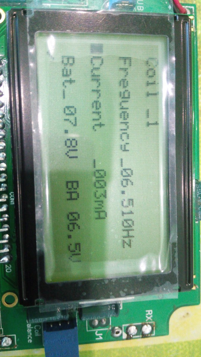

    Так в том то и дело больше 003 не подымается при любых частотах Если я правильно понимаю когда на тх есть катухка то ток должен быть полюбому а у меня нет напряжение 4в а ток мертво

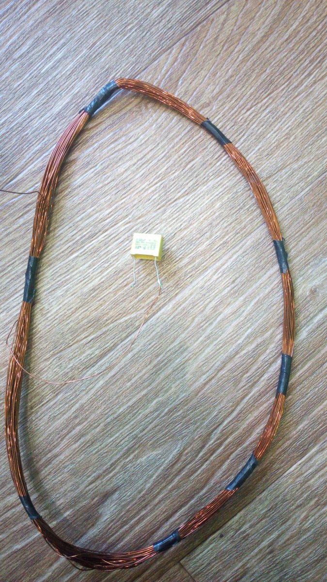

    Уже намотал катушки 30 40 60 витков и на каждой одно и тоже кабель звонится резюк 1 Вопрос если менуя кабель подключить тх ток должен появиться? Или взять обыкновенный кабель

    1. Целостность обмотки ТХ, кондера, правильность подсоединения. И правильно нажимать кнопочки в меню :)
    2. Посмотреть выход с проца осцилом.
    3. ЛМка и целостность нескольких деталюх между ними.
    И всё!

  16. Oleg 21
    Oleg 21 Schütze
    39
    Кривой Рог

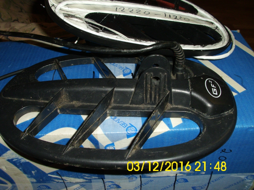

    Вот когда курсор ставит на ток и он может его повышать сам а у меня или 0 или 003 мА и все Хотя напряжение на входе в катушку перед конденсатором 4в

    [QUOTE="Oleg 21, post: 9181147, [/QUOTE]
    А конденсатор не в обриві?Ти ємність кондесатора маєш чим поміряти?Або встав його в розетку.і на викрутку повинно блиснути :D.Да і частоту і струм потрібно записувати в память :D.Да і добавлю при такій якості намотки катушки,радості від роботи МД не отримаєш.Я це знаю!Купи готовий датчик і не парся.

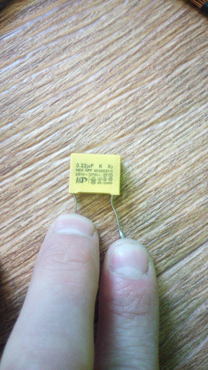

    Ставим вима 0.22 63 вольта эффект тотже

    А резістор 1 ОМ стоїть?Попробуй коротнути виход-повинен ток появитись.

    [QUOTE="solovey_2005, [/QUOTE]
    А чим то ви таким білим котушку з середини покриваєте, ще до того ж і не графічена вроді?
    гермоввод з конденсаторами теж без екрану робите, чи всю зону тх не покриваєте?
    гермоввод з конденсаторами теж без екрану робите, чи всю зону тх не покриваєте?[/QUOTE]А акуратно графітити можна?:D.Так щоб графіт не розлазився?Чи потрібно щоб все чорне було?97 ОМ заграфічина де потрібно.Все інше технологія.Є одна така готова юзана на продаж:D. 9,5 Кгц під 40 см 5-ку совдеповску бачить.30 в грунті.Но чорнаНа траму не реагує.на удари також.Єдиний датчик з котрим можна шуати на свіжих полях :D

  26. Oleg 21
    Oleg 21 Schütze
    39
    Кривой Рог
    Та что на фото это же просто провод с кондером что бы просто проверить тх Завтра Замена всех резисторов и конденсаторов от контролера до лм его уже заменил да и конденсаторов для катушки нашол с десяток Ещё вопрос на первых версиях стоит кондер на лм между 1и8 ногой потом смотрю его нет он обязателен?
