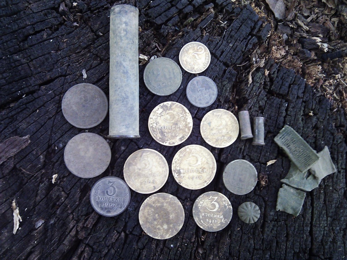

  16. Den1029
    Den1029 Oberleutnant
    1.522
    Kiev
    Советы,царизм,если копать чернину-можно и войну копать.Ищет человек а не прибор,и человек выбирает какой сигнал копнуть а который пропустить.С низкочастотными датчиками чаще попадается медь-серебро,редко-никелевые советы и копейки(очень мелкие предметы),с датчиками 13-14 кГц хорошо лезет мелочь.Это практически с любым прибором так.Вот мои находки сегодня в киевском парке за полдня.А вообще находки больше зависят от того что лежит в земле в данной местности,и от правильно подобранного размера,типа и частоты датчика.
